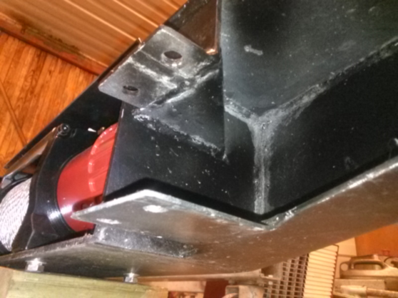

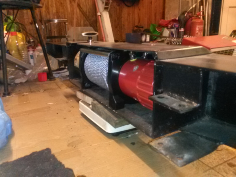

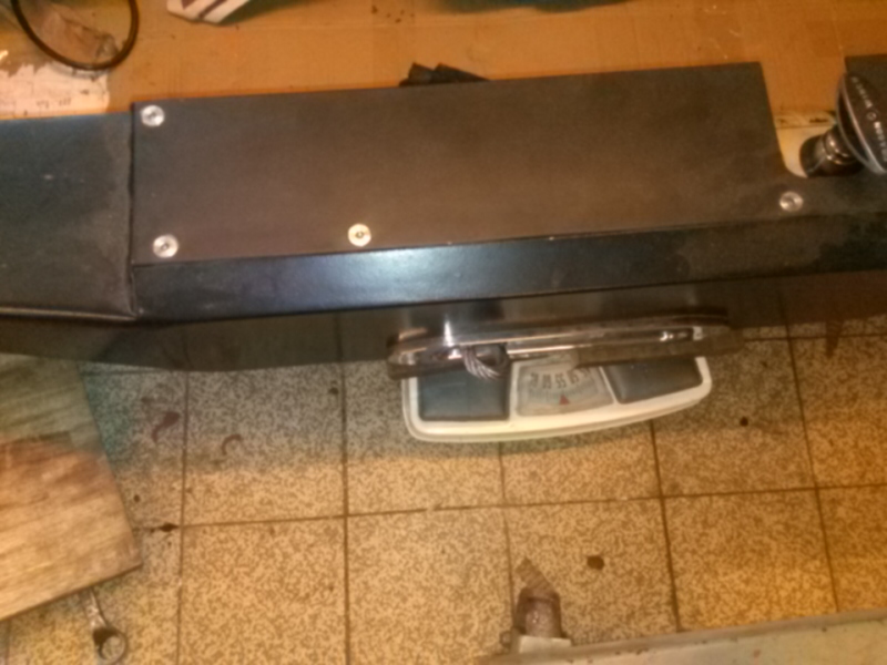

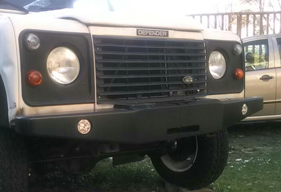

Dal jsem na vaše rady a nárazník je vyrobený z 3mm plechu. Konstrukce pro naviják ze silnostěnných jeklů. Váha je 53,5kg bez navijáku.

Ten je krásnej ! ! ! :inlove
