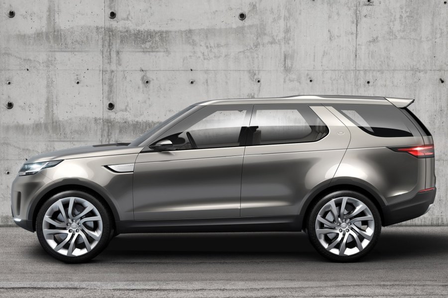

Badus píše: 04 úno 2017 09:13 On uz tu D5 i nekdo lehce upravuje. Nebo jestli to je skica...Obrázek
jako fakt se šnorchlem z obou stran ? hustý

Na první foto snorkel na druhý straně není takže to možná bude fotoshop ale vypadá to dobre
Re: ofroading D3 D4 a RRS
#63 Příspěvek od Maxsel » 04 úno 2017 23:35

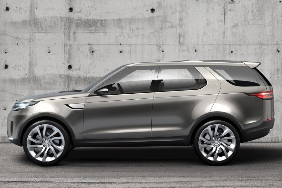

Je to jen Photoshop z tohodle obrázku a ještě k tomu jí ušmikli kus střechy.
