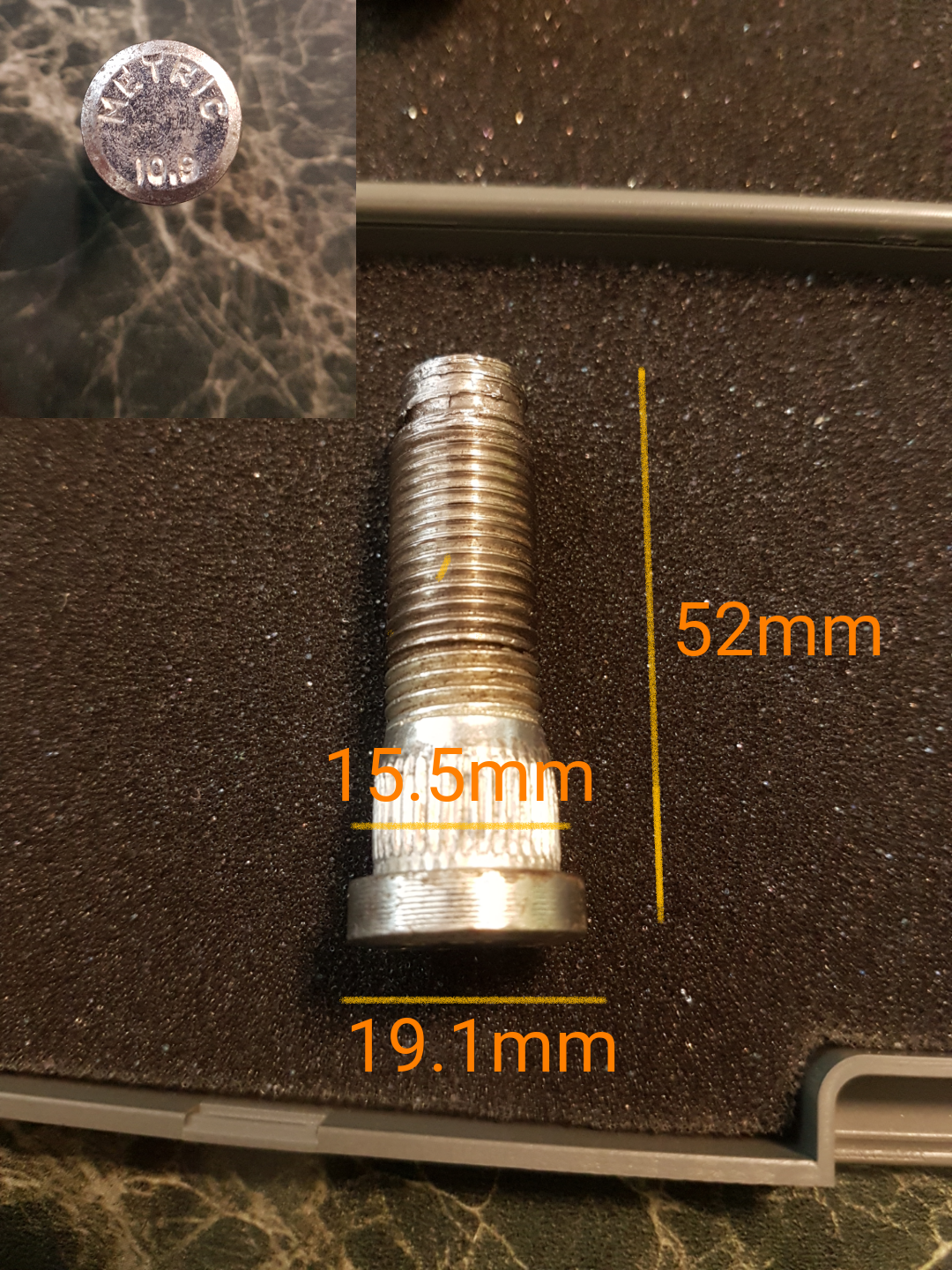

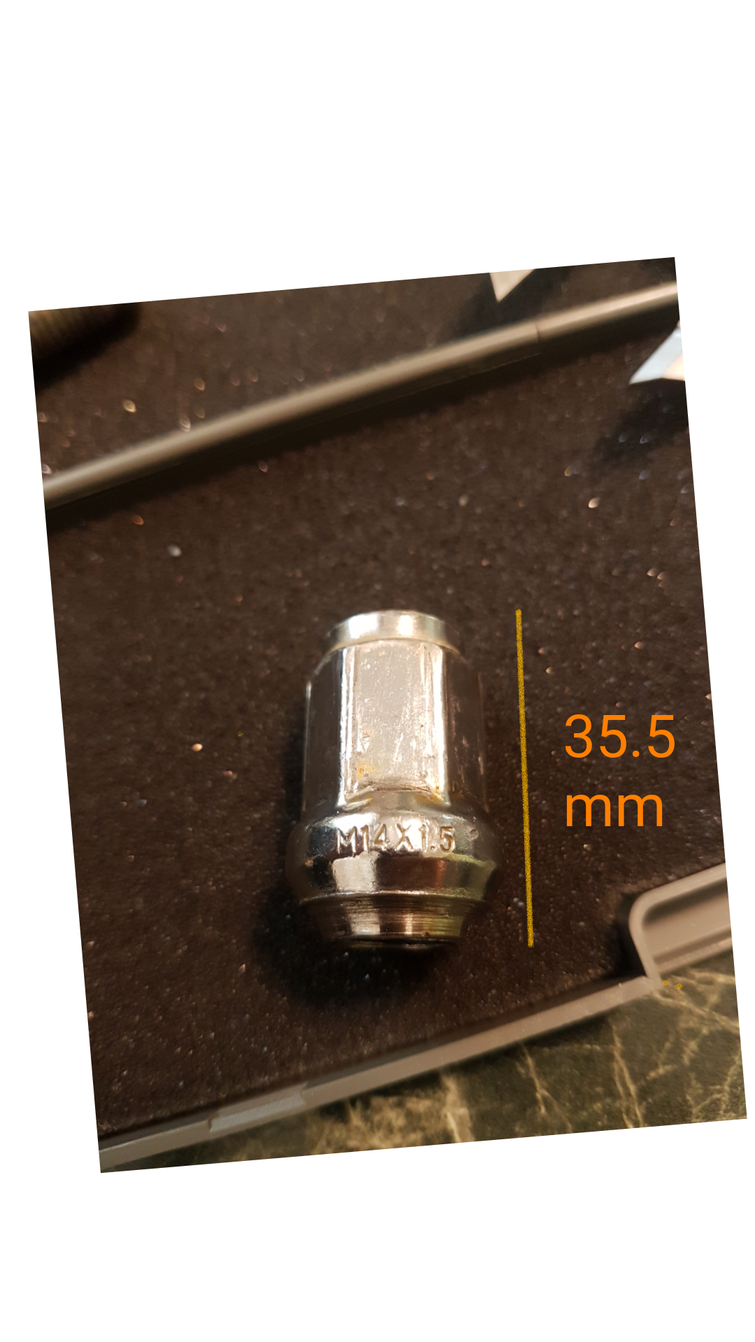

Ahojte, trochu odveci, ale nikde neviem zohnať štifty 14x1.5 a uzatvorené matice M14x1.5. Štift má trochu atypický rozmer a je z rozširovacej podložky 4mad pre LR D2 1999rv. A nechcem kupovať kôli tomu celú podložku. Potrebujem 3ks štiftov a 5ks matíc. Vďaka

Re: Discovery 2 ložiska předního náboje kola
Možno pomôže.
Ja mám prerobený držiak rezervy na väčšie koleso, tak som musel dať nové bolzne.
Použil som z Fordu Edge/Galaxy/S Max M14x1,5. Dĺžku si nepamätám.
Ak nezoženieš nič iné, tak daj vedieť a pomôžem aspoň s tými Ford Bolzňami. Pevnosť materiálu rovnaká = 10.9
Našiel som na českej stránke tieto štifty 14x1.5 kde by ani dĺžka 50mm nevadila no priemer tisíchranu je len 14.8mm. Kde si tvoje štifty kupoval?
