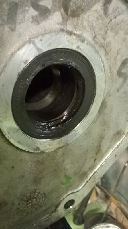

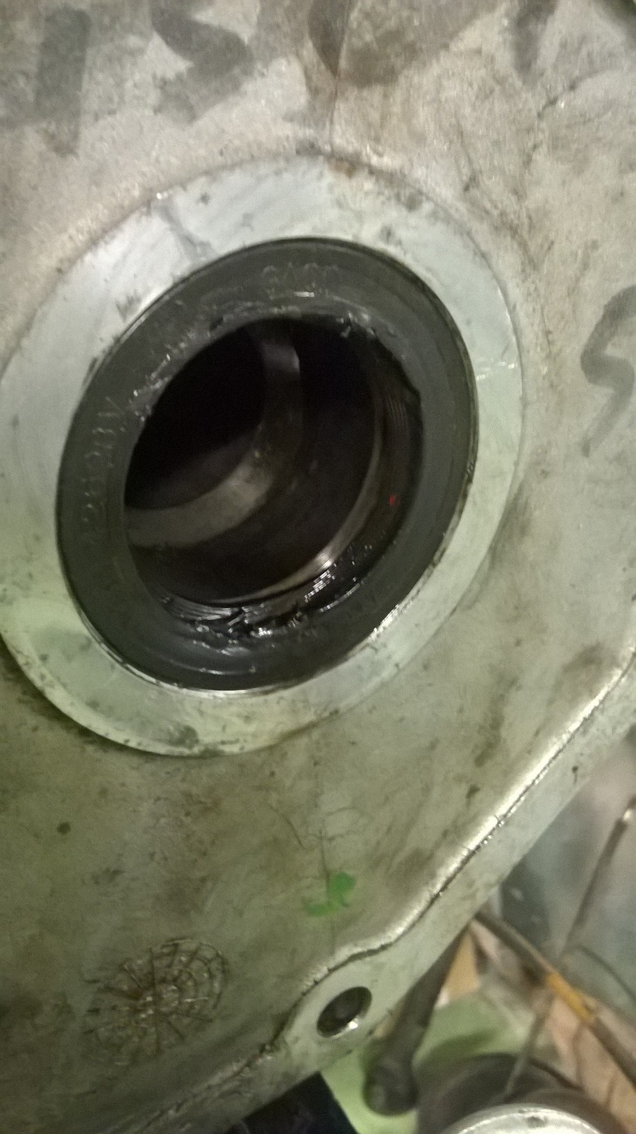

Jinak po dnešním ježděni ještě další novinka - teče fest asi gufero mezi převodovkou a přídavkou, sice to bylo u předchozího majitele venku, ale gufero se neměnilo, škoda takhle to musí ven znova

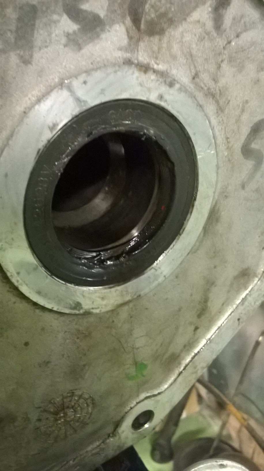

Tak už vím proč tekl olej z převodovky... takhle vypadalo gufero... prý to bylo předtím rozhozené a venku, zřejmě je zničené při nasazování přídavky

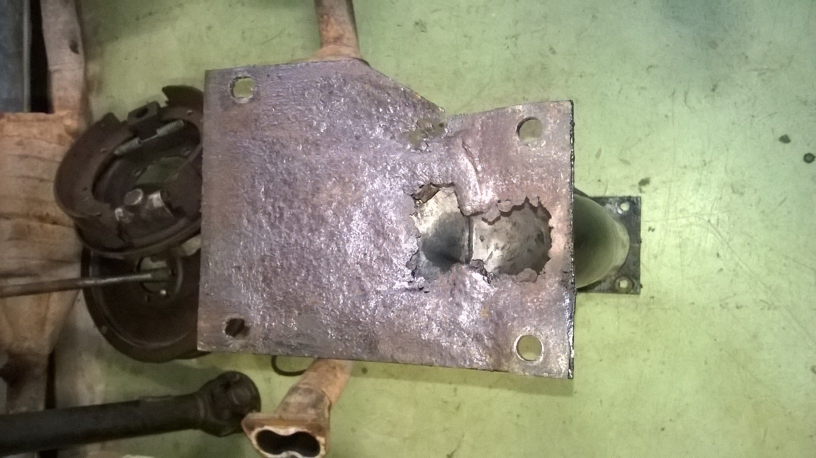

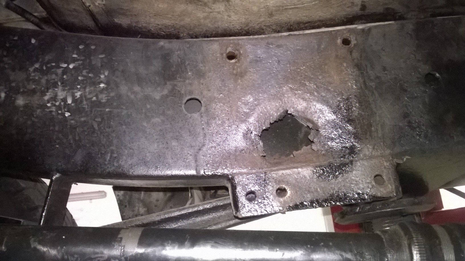

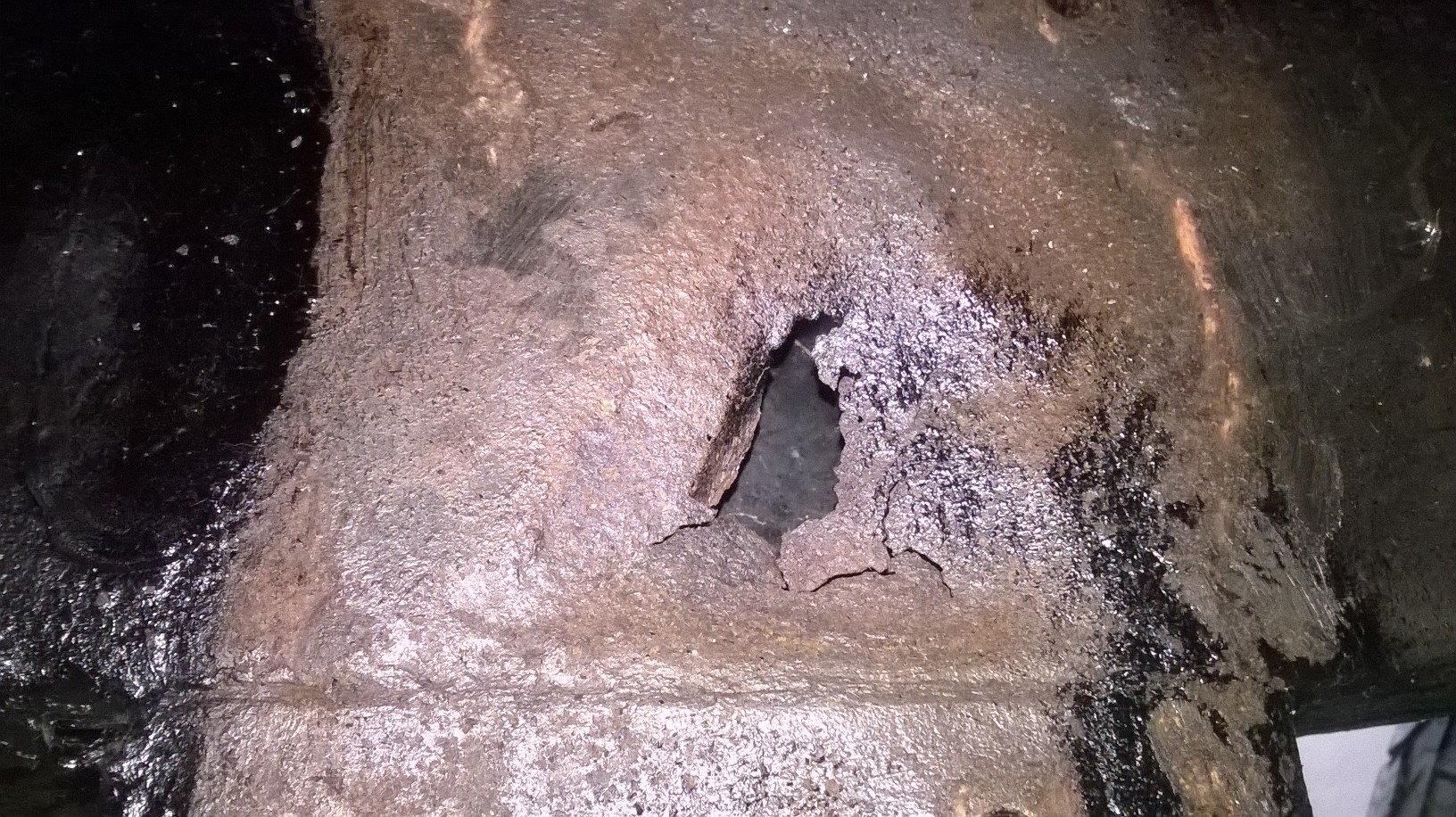

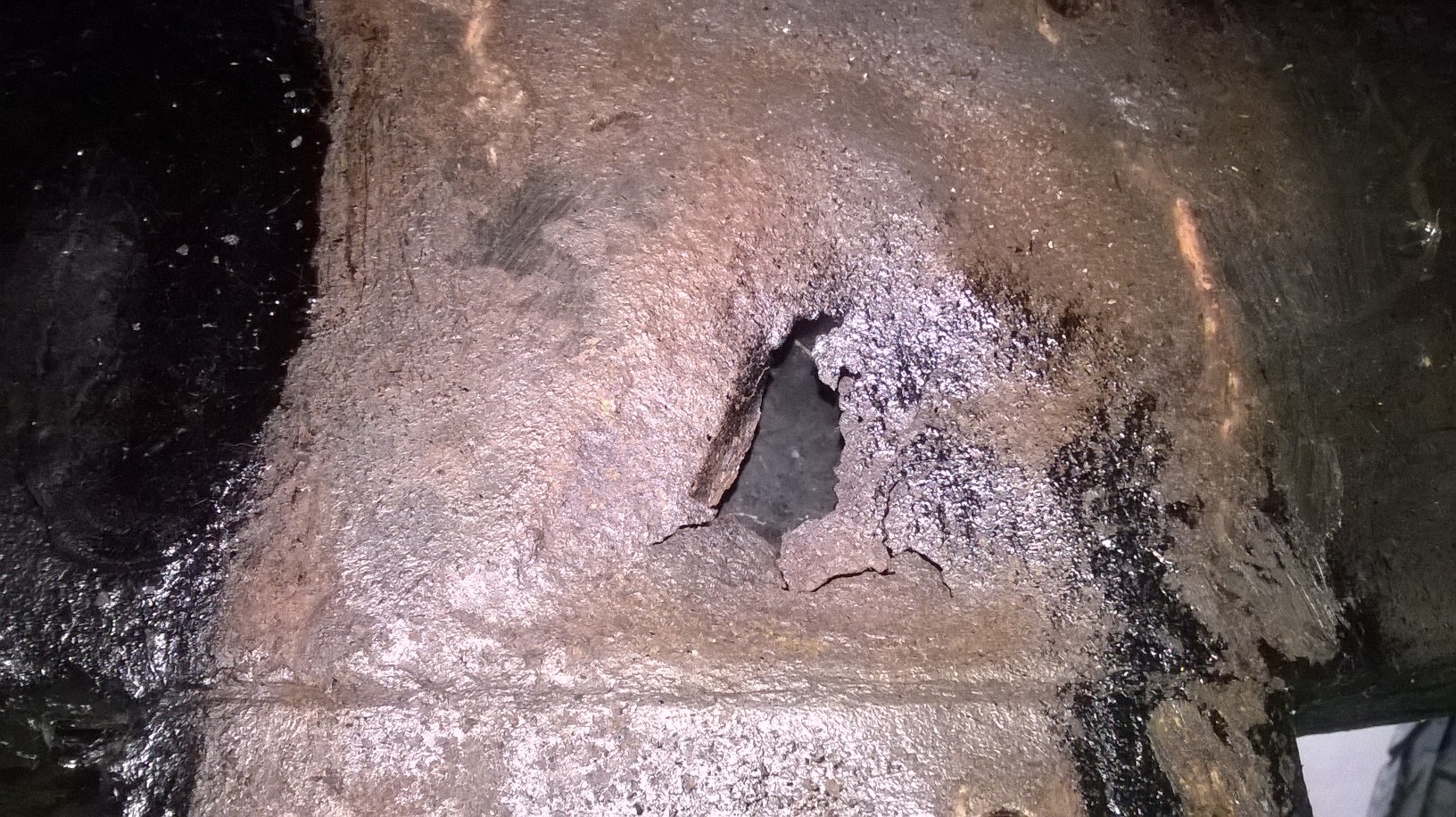

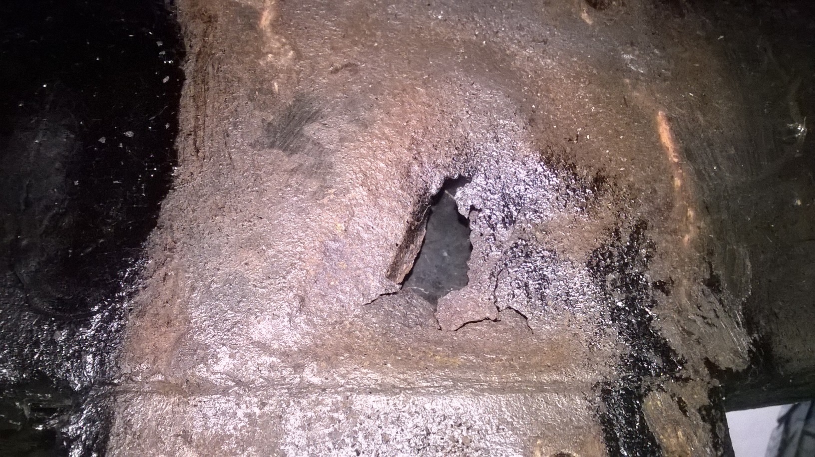

Šasí mělo být zdravé...
místo pod příčkou, která byla očividně nedávno venku... překvápko, bude se vařit....

Omlouvám se, že ti vstupuji do vlákna ale nemohu si pomoci. Prodej toho vozu sleduji skoro od začátku a pak i tohle vlákno. V inzerátu to podle mého názoru byla téměř leštěnka s drobnou korozí...téměř vše opravené atd. Jsem moc rád že jsem ty fotky dáváš a je mi smutno že i letitý přispěvatel a člověk kterého tu spousta lidí zná osobně se dopustí takové prasárny. Soudě podle tvých reakcí si o spoustě věcí neměl tušení? Nenarážím na to gufero, to se asi může stát.Myslím že je to dobré varování pro všechny co budou něco kupovat zde na fóru...
Re: RRC 4.6 - nový přírůstek
Já určitě nechci přes forum nic hrotit, ale na začátku jsem slíbil, že budu dělat fotoseriál, tak ho dělám. Některé věci jsem nevěděl (i když to prodávající musel vědět viz. ten shnilý rám) nebo neodpovídají popisu (třeba rozvrtaná palubka a tapec), to je bohužel pravda. Upřímně, trochu se bojím, aby se něco neobjevilo co se motoru týká, kvůli tomu jsem to auto hlavně kupoval... tekoucí mrazovky mně trochu vystrašily u dělaného motoru a hlavně jich tam je o něco víc než jen ty dvě o kterých vím, že tečou... Tak uvidíme no...

Přídavka je zpátky na místě, zítra se bude vařit chassis, asi měnit ta kapalina, měnit tyč řízení, v řízení je vůle jak prase atd...
