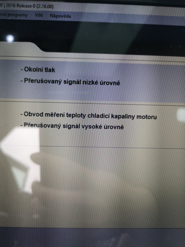

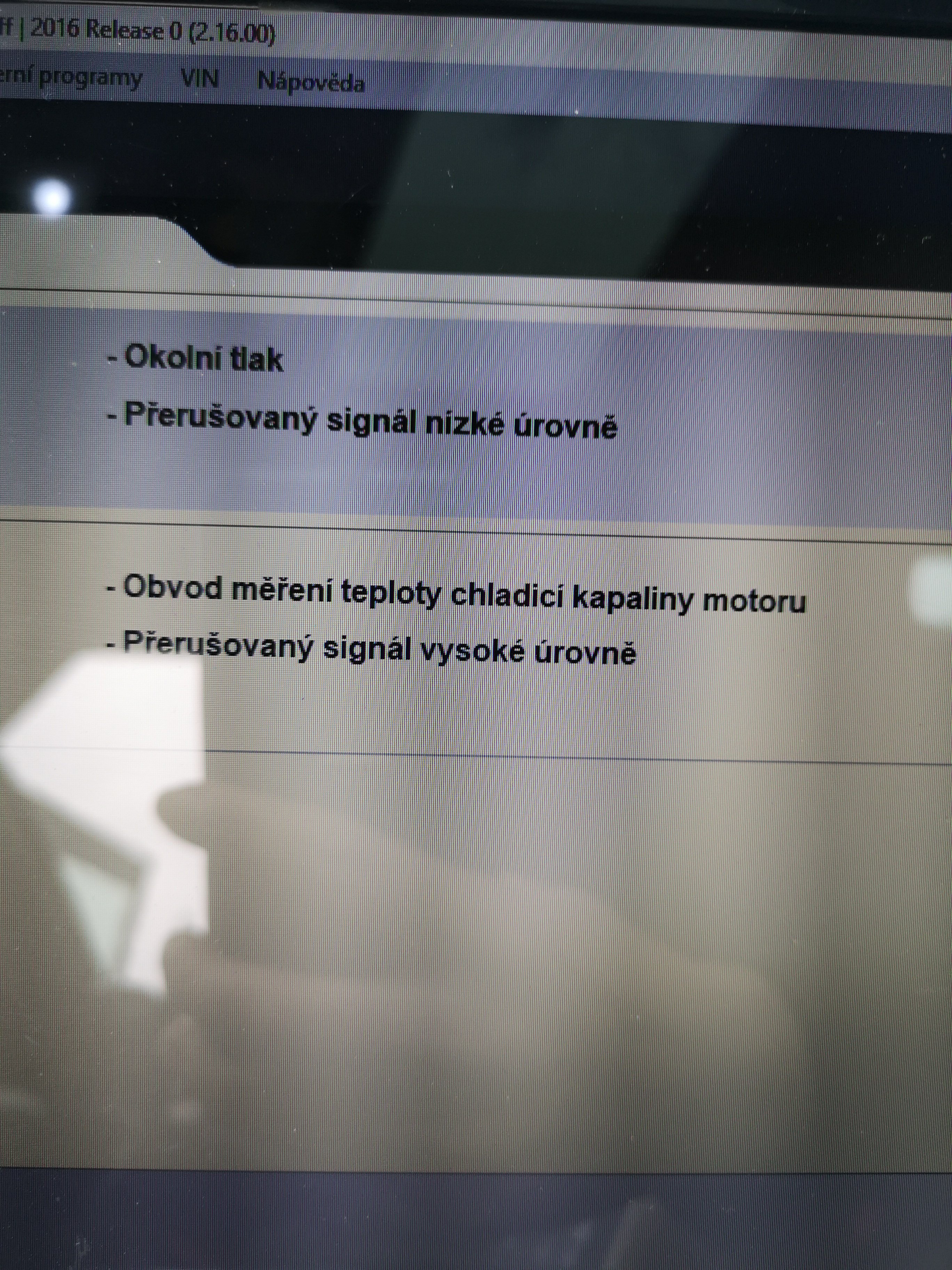

Ahojte skúsim sa spýtať tu, vyhodilo mi chybu na cidle okoliteho tlaku len akosi neviem ktoré to je, či je to čidlo vo filter boxe alebo iné? A ani sa mi nezdá ze by auto šlo nejako inak, len nemám rád ked je niečo zle, čo sa vlasne deje stale :D
Příspěvky: 15383
Re: Cukatura TD5 DiscoTraktor
#66 Příspěvek od MadTom » 08 srp 2021 21:26
Čidlo okolního tlaku je ve filtrboxu. Akorát bych se nejdřív podíval na live-data, než začneš něco měnit.

#67 Příspěvek od tomashan » 08 srp 2021 22:20
Ďakujem aj som si to myslel len osm si nebol istý. No tie som veru nepozeral len som narýchlo kukol chyby keď som zase raz riešil čidlo ABS.
