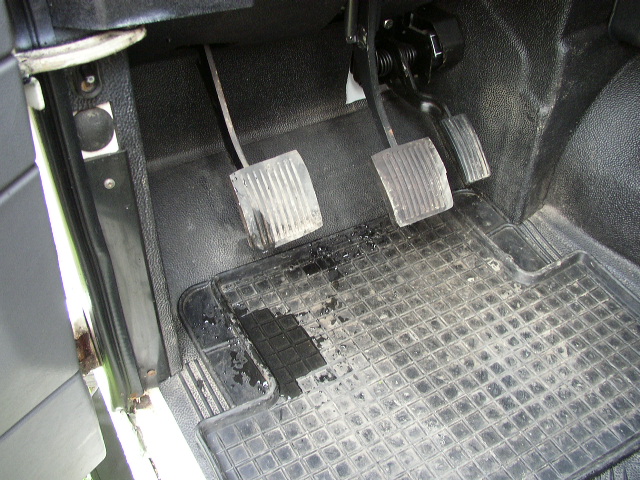

Před dvěma týdny jsem přesně podle návodu přetěsnil oba falešné panty. Včerá poprvé zlehka pršelo a dnes jsem měl na gumovém koberci u řidiče cca necelé dvě deci vody.U spolujezdce bylo sucho, ale tam neteklo ani před přetěsněním. Zřejmě teče někde předním oknem. Ti angličtí šmejdi neumí udělat auto aby do něj neteklo? Do LR teče střešními okny, předním oknem, falešnými panty atd. Nevím, proč dělali střechu, stačilo přidat za tučný příplatek pláštěnku.

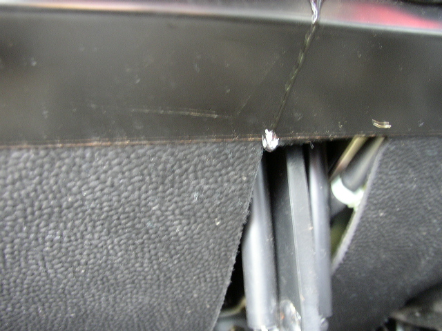

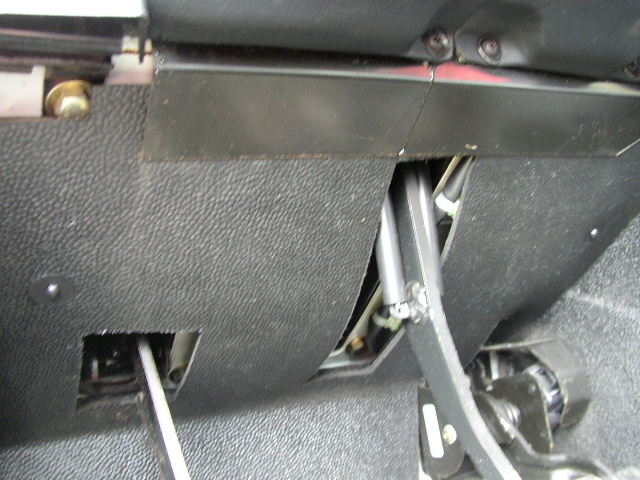

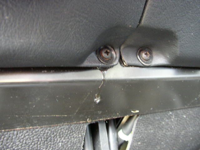

Vzal jsem hadici a simuloval déšť. Přes falešné panty ani kapka, ale zřejmě se voda do de Feeka dostává levou klapou africké klimatizace. Někde za přístrojovkou teče k pedálu. Přidávám nějaký fotky a budu rád, pokud mi poradí majitel podobně postiženého, ale již vyléčeného LR. Nemusíte všichni, stačí jeden. Dík. :lol:

Alfe budeš muset ten vnitřek víc odstrojit a potom simulovat hadicí, stejně tě to nemine jestli chceš mít sucho. :idea: Cokoliv ti tu někdo napíše budou jenom spekulace a nemusí to být tvůj případ. Jestli ti tam teče tak hodně, určitě na to příjdeš. :wink:
Přeji ti úspěšné bádání.

Vyloučil jsem okno, protože zevnitř bylo po celé spodní délce gumy sucho, zevnitř je za panty také sucho. Vidím to na 90% na klapu vzduchu. Určitě to někdo řešil. Tesnění na klapě není deformované, ale klapa může být trochu do vrtule a už někde nedoléhá. Možná existuje těsnění silnější, nebo jiná finta.
