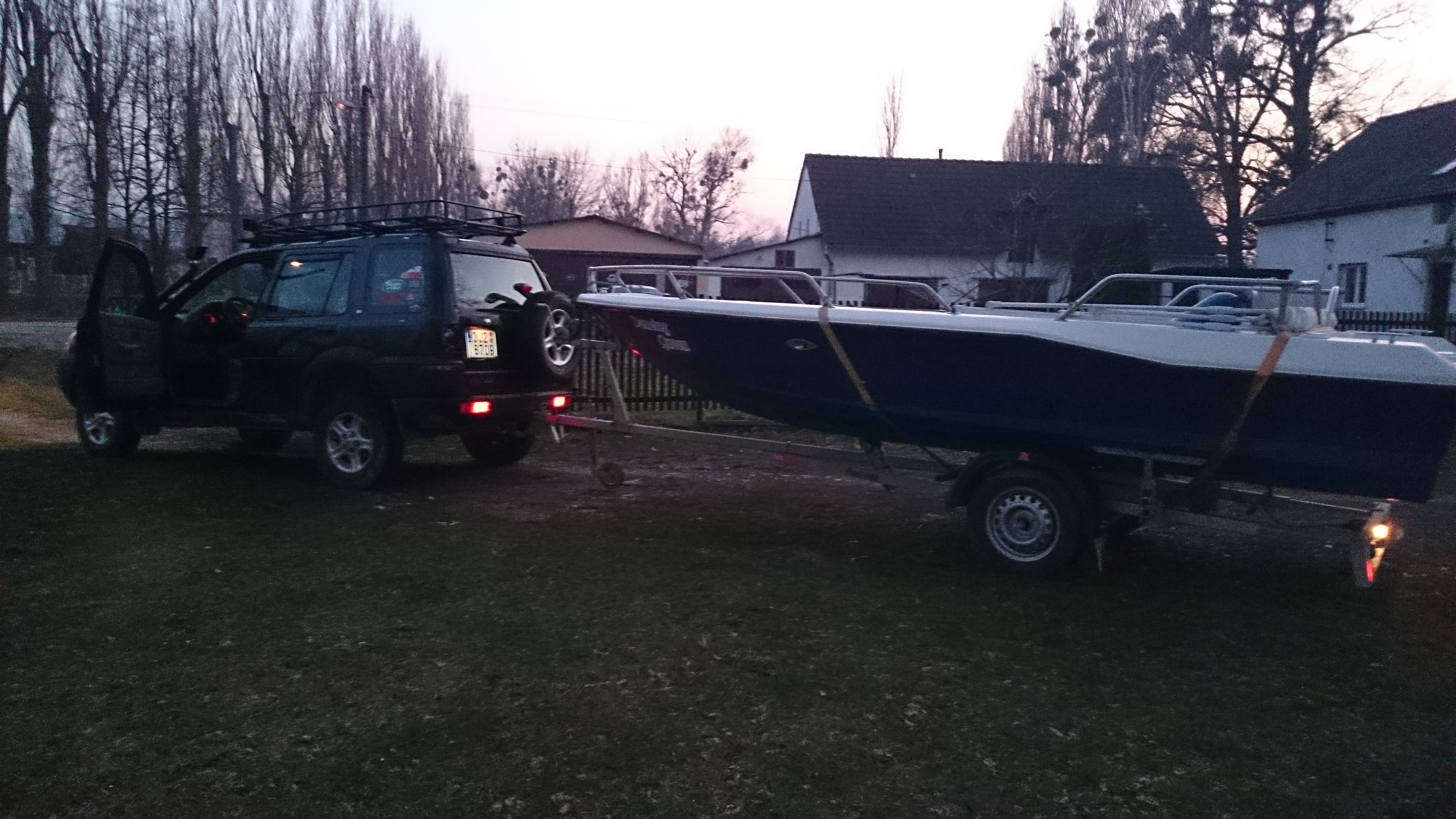

Hlásím se taky v vodákům z ostravska. Přesně Dolní Benešov. Tohle je poslední přírustek do rodiny po celkové rekonstrukci. Motorový člun hlavně na rybaření a potápění
hlavní lokalita je Slezská harta
D3 bez úprav a tak i nejspíš zůstane (leštěnka na výlety)
ex FREELANDER 2.0Di - lift 2", zátěž. pruž., 29" AT, polybush, webasto, zahrada, HELLA, šnorchl,
