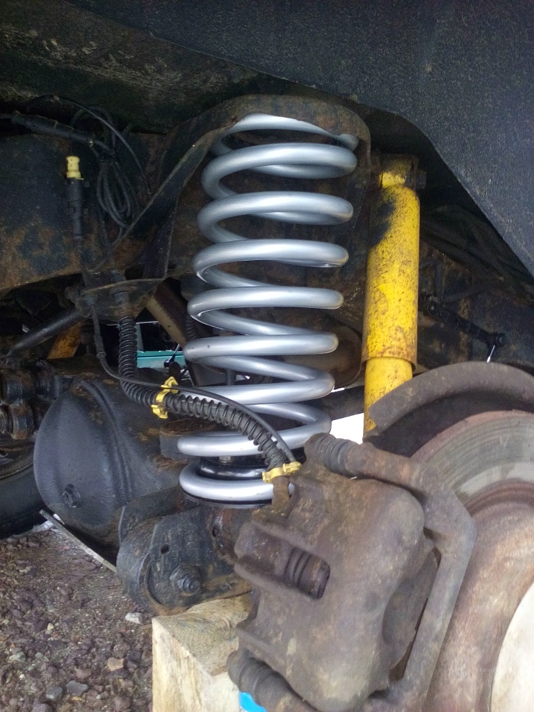

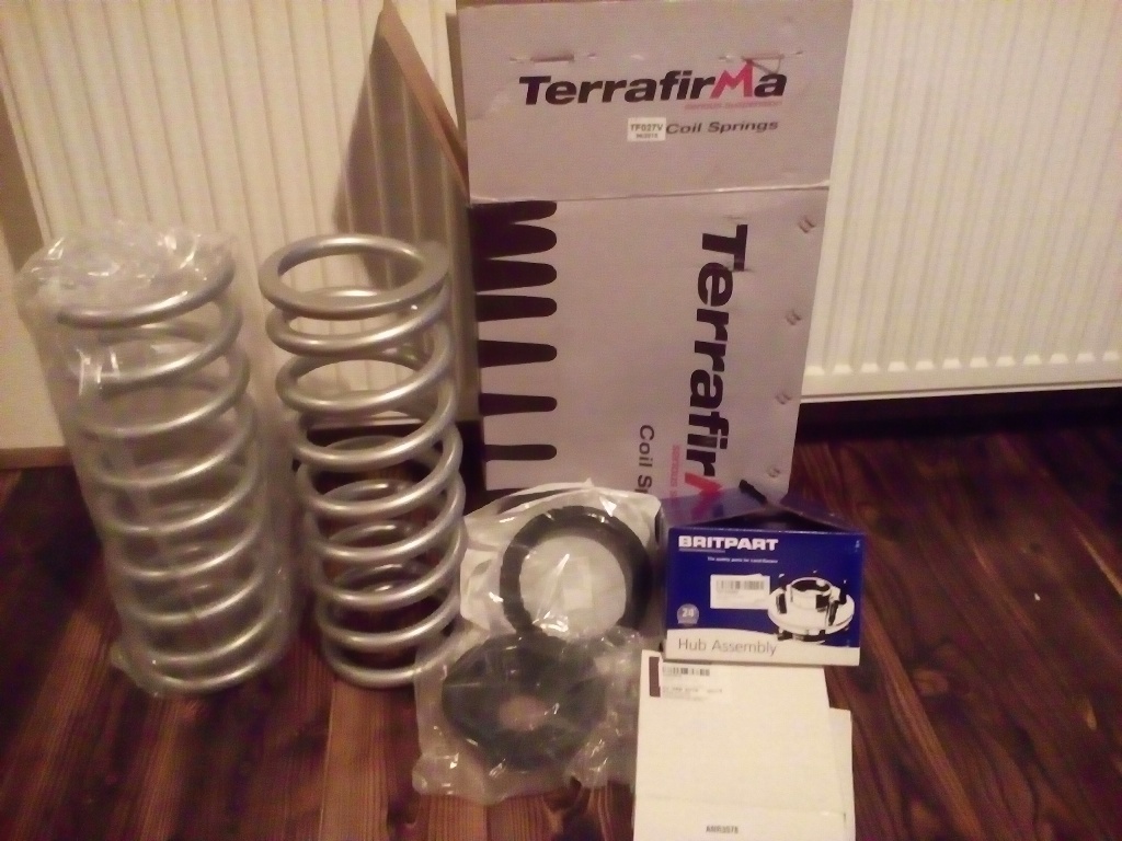

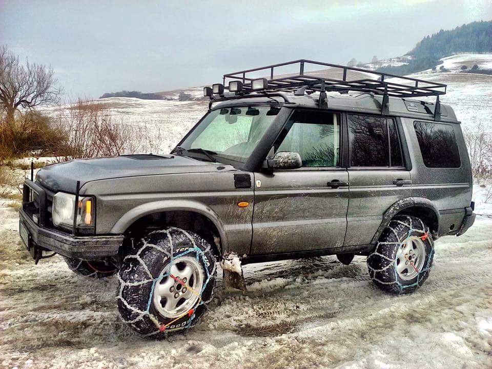

Seriový LR Discovery II V8 s mnohými závadami, ale je to láska na prvé naštartovanie.
Tak už až tak sériový nie je: podvozok od TF +2" a k tomu Hankook DynaPro M/T RT03 265/75R16 a konečne uzávierka medzidifu
