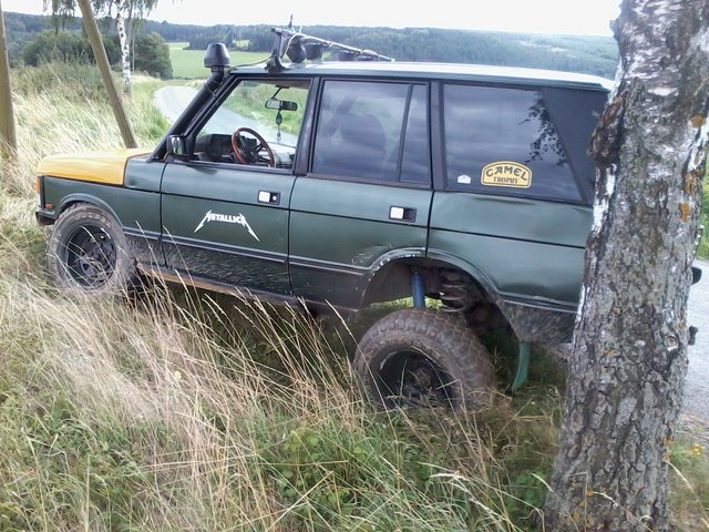

kluci nejak mi prijde co jsem dal 235/70 R16 tak je classic nakej malej. do budoucna planuji 255/70R16 vic dat nemuzu pac mam ET-25 pak mi to trha blatniky ven
tak si hraju z myslenkou co jsem resili z VENOU.ZE ze terafirma nema presne 5cm hore ale min. vendo kde mas prosimte tu fotky jak jsi mi posilal na tel.??
mam tam toto: http://www.litep4x4.cz/detail/range-rov ... -rrc--50mm
a premislim o pruzinach http://www.litep4x4.cz/detail/range-rov ... eni---50mm myslim zeby to melo byt opravdu 5cm+ ty me silonove podlozky 3cm a bude to opravdu 8cm. tak zvazuji tydle tlumice kvuli krizeni http://www.litep4x4.cz/detail/range-rov ... ong-travel korekcni ramena mi montuje kuba.

nieje lahsie nahodit rozsirovacie lemy

ty jsou taky v planu pod stromecekgibson píše:nieje lahsie nahodit rozsirovacie lemy

pockej kdyz dam ty lemy tak se musi nak upravovat blatniky mas stim nakou zkusemost?

Nejen blatníky, ale i dveře...landy heaven Mára píše:pockej kdyz dam ty lemy tak se musi nak upravovat blatniky mas stim nakou zkusemost?

mam ale mam disko a menej dverylandy heaven Mára píše:pockej kdyz dam ty lemy tak se musi nak upravovat blatniky mas stim nakou zkusemost?
tutu to robil kubas
http://www.landroverforum.cz/forum/view ... 81#p299881

Re: podvozek range rover classic 1993- zvedani
noo tak to asi nedam doma na koleni... nakej klempir
veno das to?
ted koukam ze je tam toho vic nez blatnik dvere.... taky v zadu drzak zasterek pak ve predu plastove podbehy. noo nechci to auto zkazit no ikdyz to mam od tech gum zohejbany, asi je obednam az bude renc zpet doma
tady ten bok by snesl ty lemy...

a jak siroky? 5cm nebo 7,5cm??

Asi bych šel.cestou těch uzsich ty 75 sou podle.mě.dost a prace je to taky dost hlavně vzadu jak je vydet na těch mejch fotkach vzadu se musi o dost zaklepat takovej plechovej rantl já to měl nové vyvareny ale.pokud je auto schnily může tam nastat dost problém

ok diky ja to teda schnily nemam, musim tady na plzensku sehnat nakyho schopnyho klempire.kubas píše:Asi bych šel.cestou těch uzsich ty 75 sou podle.mě.dost a prace je to taky dost hlavně vzadu jak je vydet na těch mejch fotkach vzadu se musi o dost zaklepat takovej plechovej rantl já to měl nové vyvareny ale.pokud je auto schnily může tam nastat dost problém
