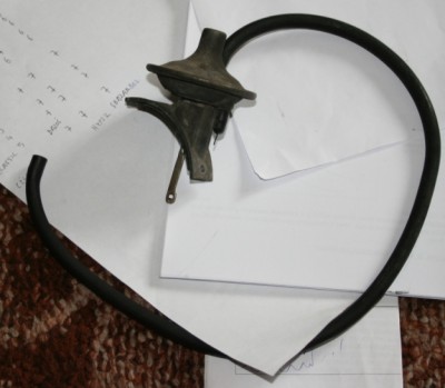

tak zrejme nalezen jeden z problemu:
zrejme praskla membrana v tom p.cinci co steluje predstih
kdyz zkousim sat tak to nekde jakoby prisava a to tahlo se ani nehne
a kdyz zkousim to tahlo rukou tak jde strasne ztezka
vite nekdo kde to sehnat nove?

nema to nekdo tady? a nema to teda vubec prisavat a ma s tim jit hybat lehce jo? at to nekde nekoupim a nezjistim ze to moje je dobre
Re: problém RRC 3,9 EFI - při přidání plynu se dusí
ano...nema to prisavat a ma to ist relativne lahko...

jak lehce to ma jit? myslim to podtlakove tahlo a o kolik ma jit zasunout?MIRAS píše:Já jsem to měl podobné,ale pomohlo mi to promazat a rozhýbat.Zatím to funguje.
v rozdelovaci to jde lehce:-)

Obvykle bývá prasklá membrána, tam namazání moc nepomůže. Mělo by to jít lehce, stačí opravdu ústy sát na tom podtlaku a mělo by se to hýbat i v rozdělovači.
Kup to nový, budeš mít jistotu správného chodu, U mě to bylo na třech rozdělovačích podělané. Z Anglie to obvykle chodí týden, eliott to možná má skladem.

tohle je levnejsi a vypada uplne stejne
http://www.ebay.co.uk/itm/ROVER-SDI-3-5 ... 003wt_1166" onclick="window.open(this.href);return false;
za chvili jdu kuchat sousedovi favorita, treba to nejak pujde, ten drzacek jde z toho vynytovateliott píše:Nebo něco z Mototechny, pokud bude přibližně sedět průměr, tak bych se nebál to poupravit
