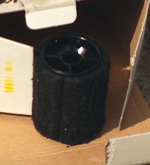

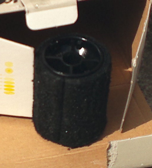

Hlavně u TD6 nezapomínat vyměňovat "oddechový filtr turba", v UK "turbo breather", ten můj byl neskutečně za*raný
A přitom to stojí 300,-Kč a je to vyměněné za chvilku...

Filtr je zeshora pod deklama motoru, tady jsou nějaké fotografie.
http://www.fullfatrr.com/forum/topic732 ... her+filter" onclick="window.open(this.href);return false;
(btw. dával jsem i stejný bypass na EGR)
Musí se povolit ty horní tři dekly, pak povolit lištu s kabeláží a pak je to asi na dvou nebo třech šroubech, vyndáš celý dekl toho filtru. U nového filtru potom budeš mít tři nový těsnění, dvě na dekl a jedno pod samotným filtrem
Prodává se buď samotný filtr, nebo komplet s deklem a ventilem, ale to je zbytečné, pokud to funguje, tak jen filtr.
Já ho kupoval tady: http://www.ebay.co.uk/itm/RANGE-ROVER-L ... 415b8e6a4b" onclick="window.open(this.href);return false;
Kupoval jsem tam více věcí a super jednání, rychle dodali, poštovný v pohodě, prostě paráda
Ještě k filtru, BMW už upustilo od tohodle "hadráku" a udělalo náhradu ve formě plastového komůrkového. Ale nikdo mi nebyl schopen říct, zda to můžu dát i do LR, takže jsem prostě objednal ten starší typ. Stojí pár korun, tak ho budu dělat při každém oleji. Jinak se doporučuje to dělat každou druhou výměnu oleje. Když se ten filtr nemění, tak jde turbo do kytek

Můj vypadal takhle, parádně nacucaný...

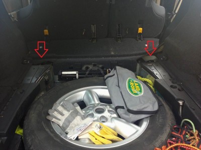

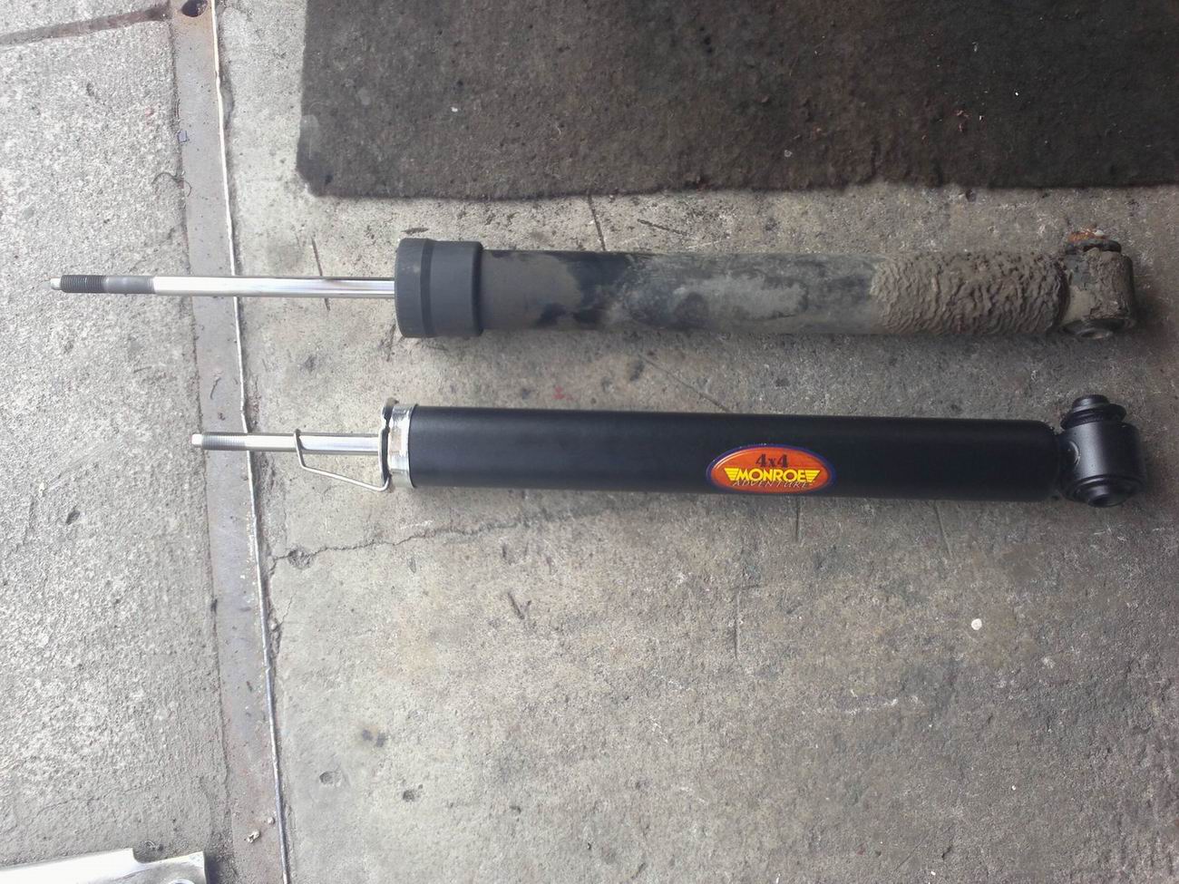

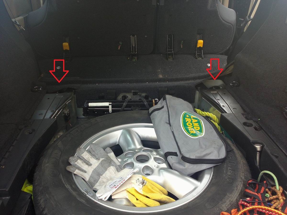

Tak další info, tentokráte na téma zadní tlumiče.
Servis diagnostikoval zadní tlumiče jako KO, na výměnu. Originál stojí ofiko nějakých 8tis. s DPH/ks, na netu se dá koupit kolem 6tis. s DPH. Hledal jsem možné náhrady, ale nikde na netu ani na cizích fórech jsem jednoznačnou odpověď nedostal, ačkoliv autokelly a podobní tlumič normálně nabízejí.
Originální tlumič je včetně horního uložení, tlumič z druhovýroby (u mne Monroe 4x4 Adventure) je bez horního uložení. Ale jinak tlumič perfektně sedí, horní uložení je bez problému přendatelné a cena je neskutečná
MOC jednoho tlumiče je cca 2500,-Kč, jedná se o Monroe (kód MO D4004), já je kupoval u AutoMedik.cz za cenu 800,-Kč/ks s DPH
Jinak výměna úplně pohodová, dole je jeden extra dlouhý šroub, zeshora tři šrouby v těchto místech:

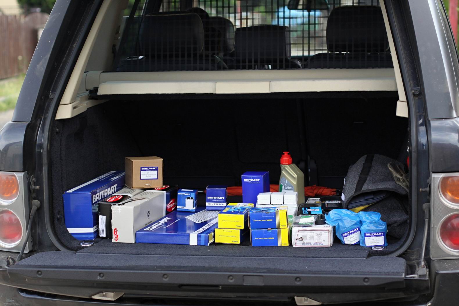

Já mám žárovičky kompletní
Já po koupi nechal auto zkontrolovat u DEF TECu, tak nyní opravuji co našli. Nic hrozného, pár kravin, ale nakonec to bylo vcelku dost balíčků
Většina je už hotová, jen chci ještě pro jistotu udělat "pomocný rozvod" na motoru (kladky a řemeny na altík a klimu), akorát jsem zjistil, že chce vyměnit i uložení kladek (korunová záležitost, ale sežeň to
), pak už to snad bude vše

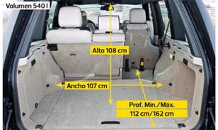

Našel jsem rozměry zavazadelníku, což se může hodit
- Přílohy
- obrazek.JPG (26.2 KiB) Zobrazeno 16059 x

ŠikovnýMOPADŽI píše:Našel jsem rozměry zavazadelníku, což se může hodit
