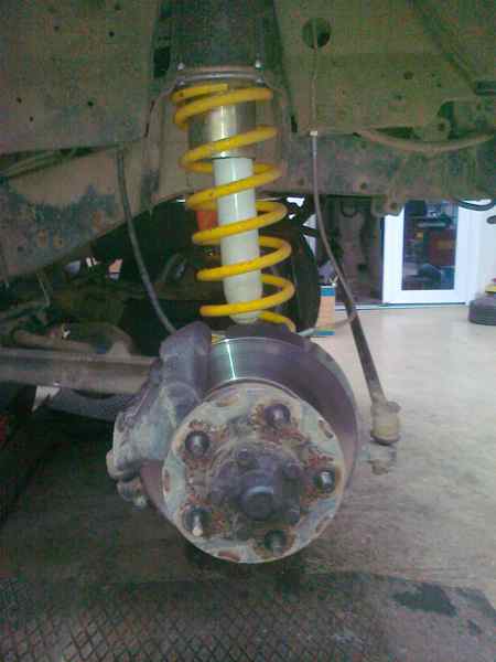

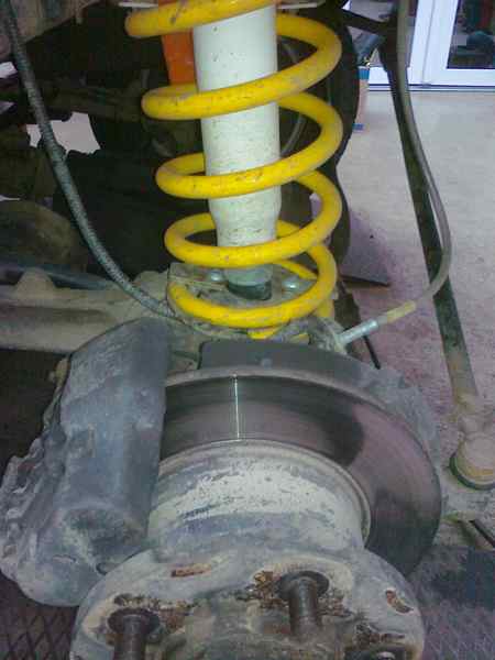

no tak som dnes prezuval a hned som pofotil ten predok. Asi to tak ma byt. Ale nedrhne to nikde

hned som kludnejsi
asi tak ako pisal powl - ked to nedrhne tak jazdit

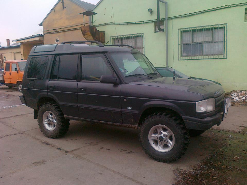

a takto to nakonieco dopadlo. Uz len zrezat zadny roh blatniku

Re: 2"lift DI paddock - problem
tak ja až sundam kasli tak se taky podívam-zda to ma taky takhle divný..
pěkné pneu..
pěkné pneu..
