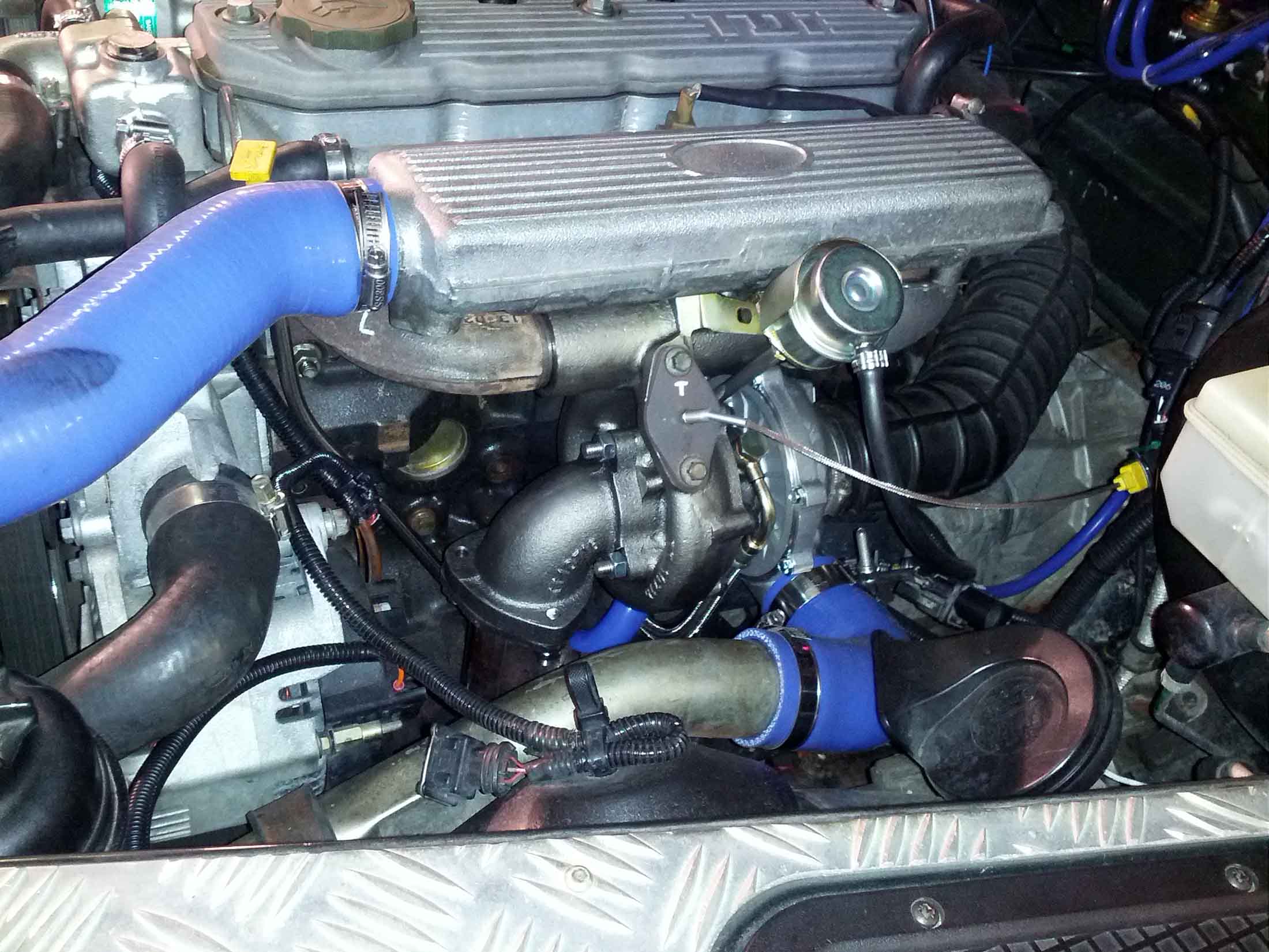

Tak mi to nedalo a už je tam. Ale už jsem to dneska nestihl projet, tak poreferuju zejtra. :dance :dance :dance

mr-tomas píše:Tak mi to nedalo a už je tam. Ale už jsem to dneska nestihl projet, tak poreferuju zejtra. :dance :dance :dance
Ty sis našel hodně hladovýho koně :grin: Ale rozumim tomu a přál bych si abych mohl uskutečňovat podobný věci :wink:

Jaký turbo jsi použil?

#66 Příspěvek od mr-tomas » 13 čer 2013 09:10
Turbo Technics, to co je na obrázku v úplně nazačátku.

#69 Příspěvek od mr-tomas » 13 čer 2013 21:57
Tak jede to výrazně lépe. Možná to je i tím, že vyndané turbo mohlo být už v bůhvíjakém stavu, protože dost propouštělo olej. Začíná příjemně táhnout už od 1500ot. a v 3500ot tlačí přes 1,5 baru. Celkově auto ožilo, co to udělá se spotřebou ukáže čas. Chce to asi přidat na čerpadle, a to už mi naštěstí předem udělal eliott. Takže za mě dobrý. :yes

#70 Příspěvek od mr-tomas » 15 čer 2013 21:35
Tak kupodivu spotřeba klesla skoro o 1litr. :shock: :dance :dance :dance

#71 Příspěvek od forester » 16 čer 2013 17:48
To znie zaujímavo! Mám otázku,toto turbo má reguláciu naklápania lopatiek preplňovcím tlakom ,alebo podtlakom cez riadiacu jednotku?Pred pár rokmi som niečo takéto použil na jednom motore a krásne to tlačilo v nízkych otáčkach ale keď otvorilo klapky to potom fúklo poriadne :P .Akurát ma potrápilo to uchladiť,ten motor totiž behá často naplný kotol.

#72 Příspěvek od mr-tomas » 16 čer 2013 18:20
Lopatky se ovládají tlakem, ŘJ nemám, je to na 300Tdi.

#73 Příspěvek od forester » 16 čer 2013 18:42
Ja som to dával tiež na klasický diesel ale turbo bolo z comonrail a tam bolo ovládané podtlakom.Preto som celé ovládanie musel vyrobiť a nastaviť charakteristiku aby to malo efekt pri malom množstve výfukových plynov.Toto čo si použil je omnoho lepšie lebo netreba z ničím laborovať a fachčí to :yes
