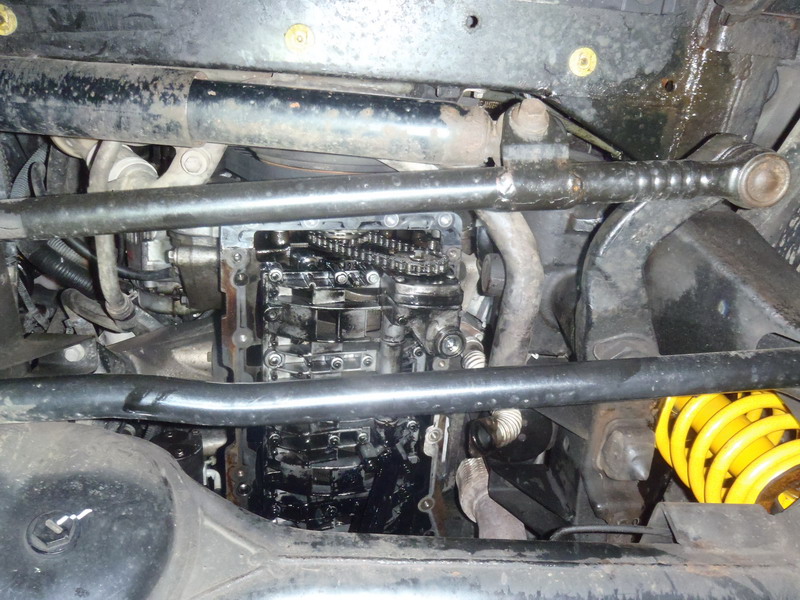

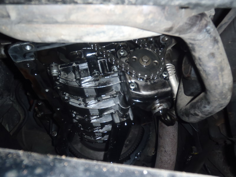

Dnes som pozrel ten sroub na olejovom cerpadle, bolo to vcelku v poriadku, pri uvolnovani bolo citit ze je tam tmel, sroub aj zavit som odmastnil natrel tmelom proti uvolneniu zavitu a 25Nm dotiahol, nove tesnenie pod vanu a vsetko v poradi dotiahol podla navodu:
http://www.discovery2.co.uk/Oil_pump_bolt.html" onclick="window.open(this.href);return false;
Prikladam moje foto.
Olejova vana dole.
Olejova vana dole.
vana dole.jpg (186.29 KiB) Zobrazeno 4168 x
Detail cerpadla so sroubom.

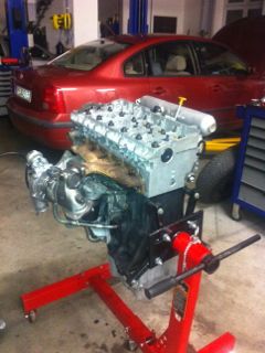

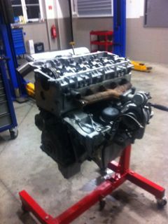

Tak motor je doslova jak novej (nějakej učeň mi i vydrhl blok a sání tak že to září jak funglovka turbo ) :D
Teď už to vázne jen na těch poštěvácích-skoro dva týdny v řiti a Ashcroft balík ještě nemá. :punch Příště jestli budu něco posílat, tak PPLkou.
Range Rover L322 3,0D Vouge

Tady je krasavec
