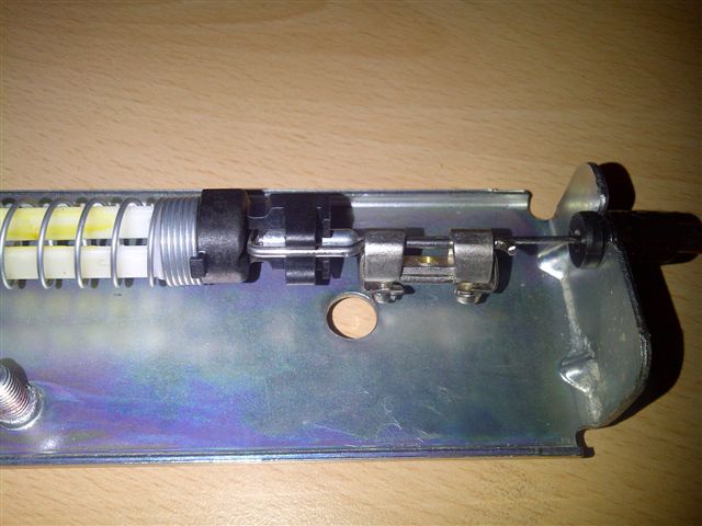

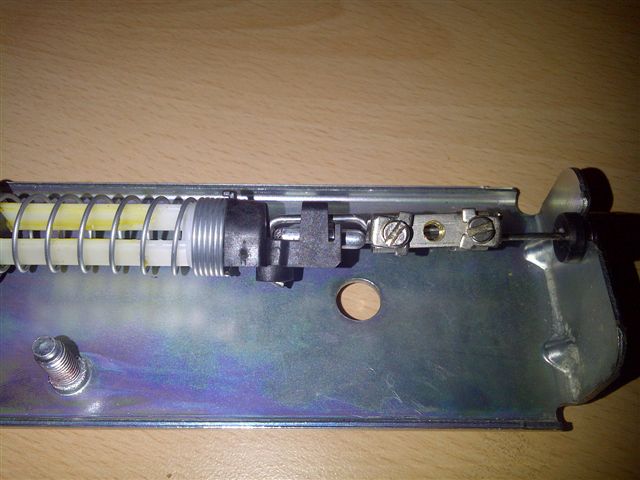

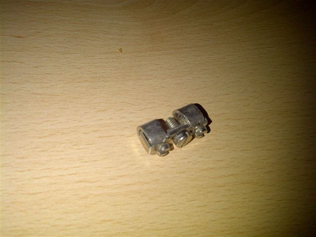

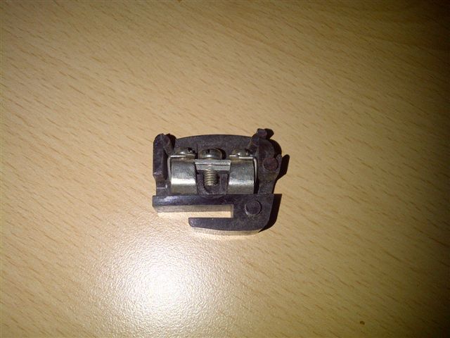

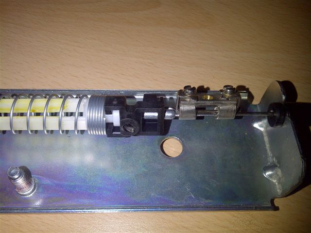

Dvere jsem rozebral zevnitr, otevrel, v podstate jak pisou v tom navodu, bez vrtani a vypada to, ze oprava toho utrzeneho uhelniku nebude tak moc slozita. Kdyz se to povede a bude to funkcni, tak sem dam fotky. Doporucuju vsem majitelum, kterym zatim jdou otevirat zadni dvere ten mechanismus rozdelat a minimalne tu koncovku k uchytu na servu pritahnout poradne nejakou svorkou, dratem, pripadne zalepit, protoze tahle zavada ceka kazdou D3. Jen by mne zajimalo, kterej debil vymyslel to zakonceni lanka z hliniku - je to patrne klasicky "kurvitko", ktery ma kazda moderni vec vyprojektovanou uz od vyroby, aby servis neprisel zkratka.
Takze: Na opravu jsem pouzil nerezovy drat z kola bicyklu, da se slusne ohybat a pri tom je pevnej. Naohybani je videt na nasledujicich obrazcich. Pres naohybany drat jsem prevliknul svorku s navlecenym lankam, dotahnul, namontoval a uz to funguje, jak by rekl Premek prkenna Podlaha. Myslim, ze to vydrzi vic, nez original hlinikovy zakonceni. Pokud se clovek nemusi dobejvat do tech dveri nasilim, kdyz uz nejdou otevrit a udela to preventivne, tak je to prace cca na hodinu. A rozhodne je to cca o 1.995,-CZK levnejsi, nez za 2.000,-CZK v servisu...

- Přílohy
- Vnitrek tehle elektro svorky se na opravu hodi uplne bajecne.
- IMG-20110929-00072.jpg (46.15 KiB) Zobrazeno 13625 x
- Takhle vypada ta svorka vyndana z bakelitu.
- IMG-20110929-00073.jpg (35.6 KiB) Zobrazeno 13625 x
- IMG-20110929-00066.jpg (46.48 KiB) Zobrazeno 13625 x
- IMG-20110929-00067.jpg (45.47 KiB) Zobrazeno 13625 x
- IMG-20110929-00068.jpg (45.95 KiB) Zobrazeno 13625 x
