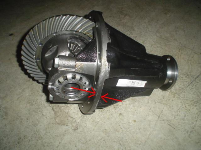

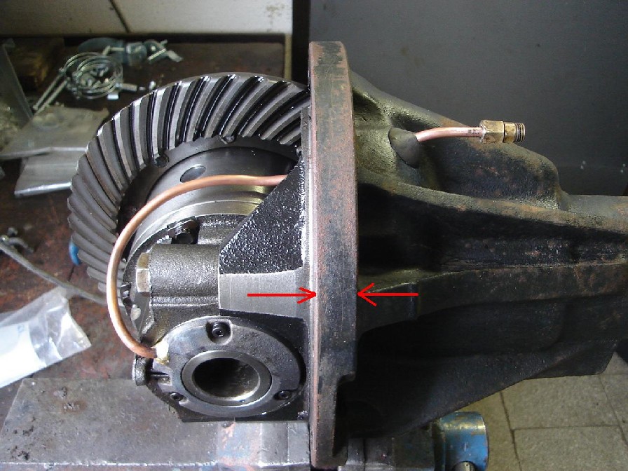

Karel asi myslí toto:
Na prvním obrázku je dvojkovej a ten má pro šrouby takové odlehčení té příruby.
Ten s ARB je z D1.

A je to vysvětlený. Rozdíly tam jsou a jde to udělat. Toť vše co píšu od začátku. Dík Jirko za názornou ukázku. K
