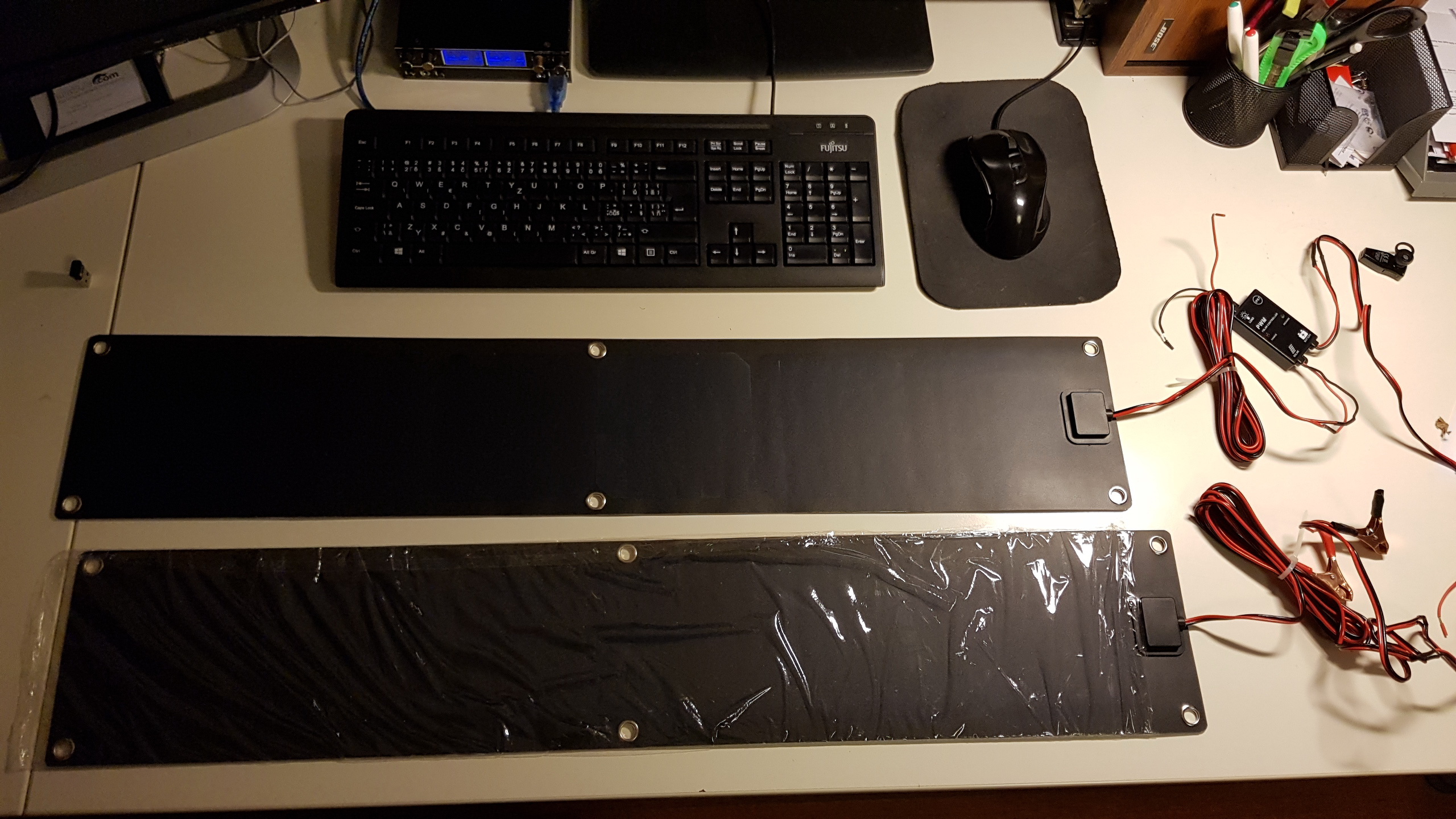

Me dneska prisel ten Alik. Panely jsou to malinkaty, opticky fakt mensi, nez jsem cekal.
Zase je dobry ze jsou celocerny a na aute je nekam lipnu a ani to nebude moc provokovat.
Pokusmo jsem jeden hodil nahodne rano za okno (nasikmo, zatazeno) a do zkratu daval 0,3A. Tak uvidime, jak se to bude chovat na slunci.
Myslim ze na udrzbu baterky pri dlouhodobe odstavenem aute to bude super.

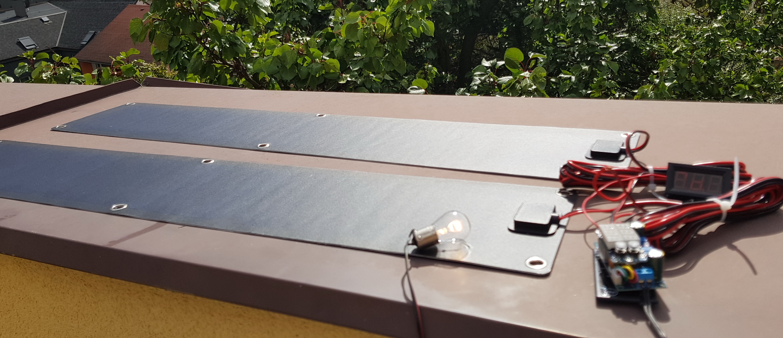

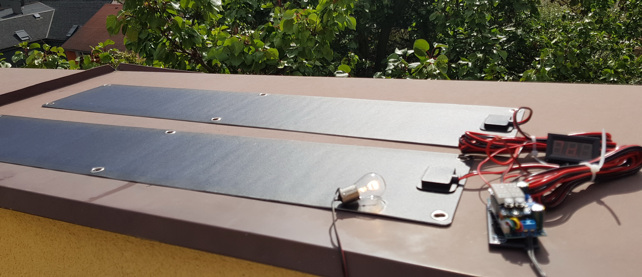

Tak so far 20Wattu na slunci.
Oba panely seriove, vyladit maximani "power point" a je z toho neco pod 2ampery na 12 voltech.
Tak toz to je pekny, na cinana. A cinan mi omylem poslal 2 baliky, takze mam 4 panely, hehe :)
