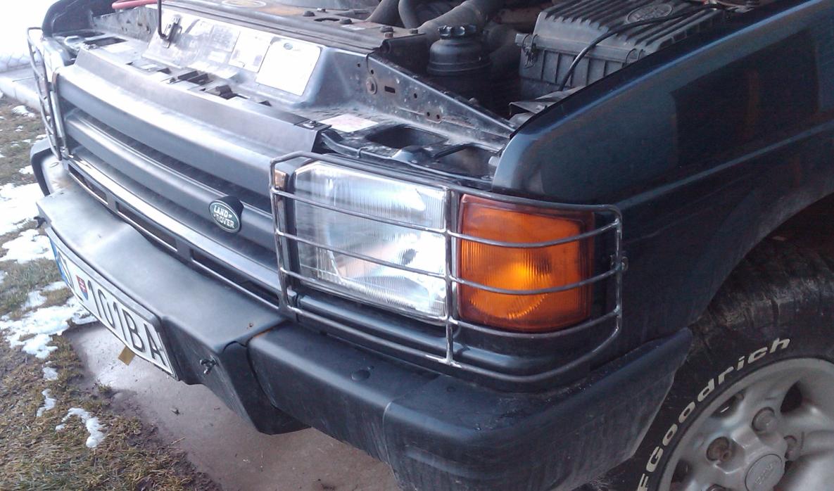

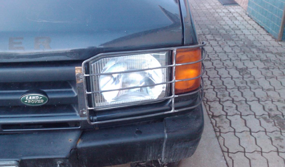

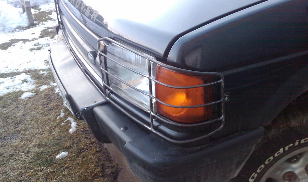

nechcem zakladat novu temu tak to pridam asi sem,
ochrany prednych svetiel uz su na svete :party
este ich natriem a uvidime ako bude konecny vysledok vyzerat a sluzit
zadne by mali byt zajtra alebo utorok tak potom pridam dalsie foto 8)

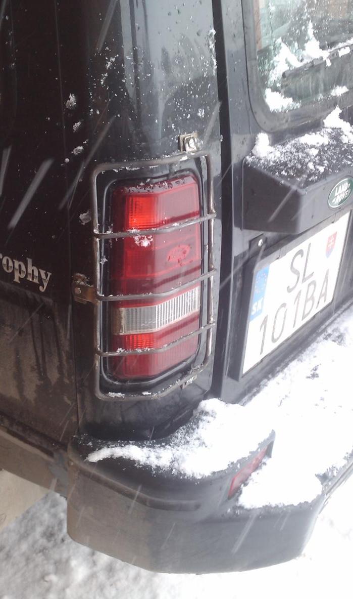

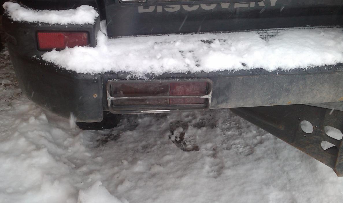

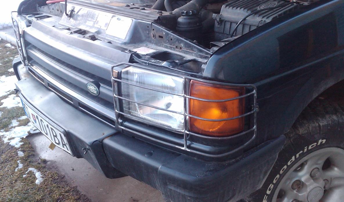

#71 Příspěvek od gibson » 17 led 2012 19:48
tak este zadne
su uz aj netrete ale nestihol som to pofotit...
ked bude zaujem pridam foto

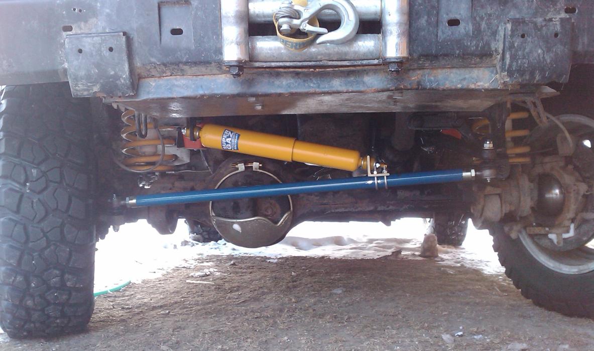

#73 Příspěvek od gibson » 28 led 2012 18:58
tak uz je tyc a tlmic riadenia na mieste :wink:
uz len vymenit spojovacku a ist na geometriu...

Ahoj. Tu tyc riadenia si kde objednaval?

paddock, ta farba je len moj vymysel :rock

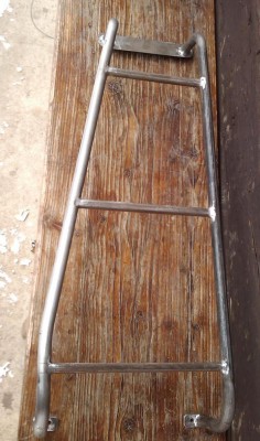

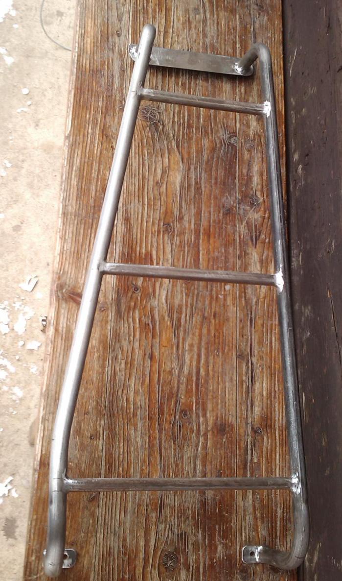

Gipson,aký material si použil na ten rebrik(hrubka mat,priemer)?

no este tie svetla by som vedel ale na rebrik sa musim pozriet, z hlavy viem len ze stupienky su jakel a ram trubka
inac ak by si mal zaujem tak skoro novy, ktory som pouzil ako predlohu mam na predaj za 75e :D
pomeram a pridam rorzmery len to trochu potrva - auto stoji, nestartuje nocna teplota minus 30°C mu neprospeva

#78 Příspěvek od gibson » 01 úno 2012 18:10
rurka priemer 22mm
jakel 16mm

#79 Příspěvek od Sajmon » 01 úno 2012 20:24
Ahoj,idem robiť aj ja spolu so záhradkou,hrubka materialu 1,5mm hádam postačí .Aj u nás-26.
