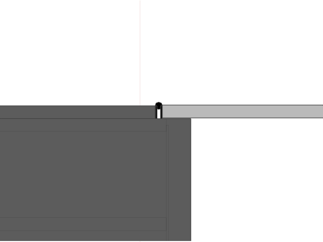

Asi si rozumíme - kravírový pant půjde do toho prvního spoje mezi bednu a střední odklápěcí prkno. Mám to ještě udělané tak, že ten pant nebude na kraji bedny, ale cca 5cm zpátky, aby se to prkno o tu bednu opřelo. Je nějakej fígl, jak to udělat, aby v rozevřeném stavu ten pant nevykukoval? Zatím mě napadl silnější matrace.
Dál bude pod tím prostředním prknem nějaká nejspíš sklápěcí nebo oddělávací opěrka, kterou se na druhém konci opře buďto o složené zadní sedačky, nebo s delší nožičkou až o zem, pokud bude sedačky demontované. Až sem je to asi OK.
Horší to bude s tím třetím prknem, které se rozbalí úplně dopředu - tam zatím nevím. Zkusím to pořešit trošku o víkendu přímo v autě.
Zafrézovávací panty znám, posledně jsem to honil na velké fréze na kov abych si udělal ty správné díry.

#80 Příspěvek od will.26 » 21 led 2011 12:55
tady je bokorys umístění klavirového pantu ,při rozložení vůbec nečouhá (šedá deska je sklopná)
