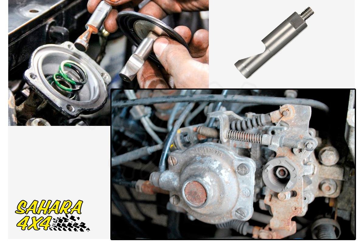

V tom čerpadle bude sajrajt a bude to treba od vrchu rozobrať a vyčistiť. Na demontáž si vyrobiť celkom jednoduchý prípravok a rozvodov sa nemusíš ani chytiť. Demontáž čerpadlá je tak otázka cca 15 minút. Inak pre začiatok zhod membránu zhora kde je boost pin. Zrkadielko pozri do vnútra a keď rukov dáš plný plyn tak musí vyskočiť taky kolík ktorý tlači na šikminu boost pinu. Pokiaľ nevyskoci máš to 100 percent zatuhnute.

#64 Příspěvek od cyril » 10 led 2023 16:27
Díky pánové! Tak to mám hned lepší náladu! :yes Zkusím to teda nějak zkusit rozchodit. My to s klukama na firmě, když jsme ještě dělávali i Lanďáky nikdy neřešili. Tak je to pro mě nová věc. Jak na to vlítnu, podám report. :time Jako první zkusím sundat tu membránu viz obrázek... A uvidíme.
