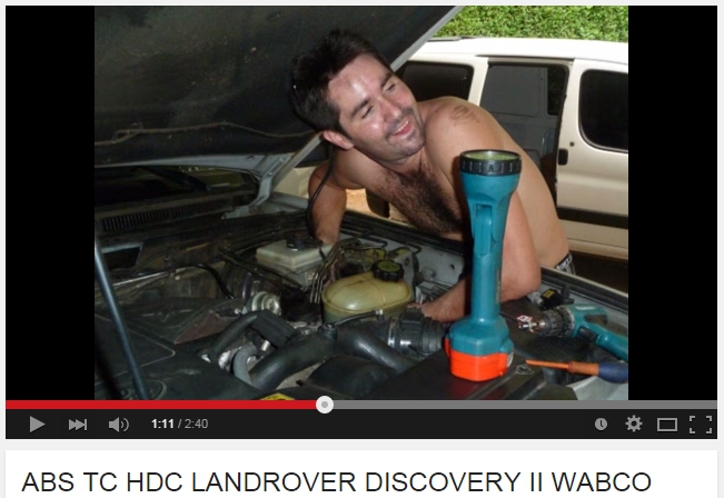

U mňa sa to prejavovalo podobne. Občas svietili kontrolky "three amogos" .
Riešil som to takto: https://www.youtube.com/watch?v=l7hZQI1gfAg
Už niekoľko mesiacov je kľud. Hoďka práce náklady 0.
