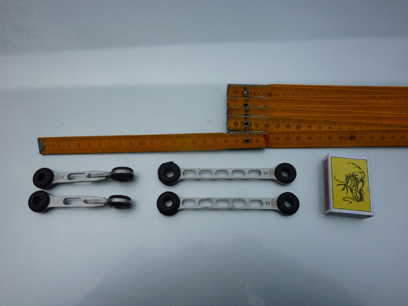

Není to tak, je to přesně obráceně - o kolik to zkrátíš,tak adekvátně se to přizvedne.Dan.te píše: Je to tedy tak, že o kolik cm bude táhlo delší o tolik se zvedne podvozek? Samozřejmě chápu, že to bude mít své limity
LubošM to má vychytaný a funguje to .Není to echt max zvedlý,ale je to,podle mě vychytaný - nic se nemusí krom výměny táhel dělat .....
Tydle táhla zvednou D III cca o 2" - je to i podle mě lepší ( decentnější
- Přílohy
- D III a II palcový podvozek 001.JPG (72.89 KiB) Zobrazeno 15554 x

Ahoj, už se někomu z vás povedlo s těmito táhly dostat auto do nouzového zvedmutí? Myslím do toho, kdy se vám po zapadnutí auto samo zvedne ještě o polohu výš.RudaK píše: LubošM to má vychytaný a funguje to .Není to echt max zvedlý,ale je to,podle mě vychytaný - nic se nemusí krom výměny táhel dělat .....( vymění to průměrná ženská ) Mám to od LubošeM a jsem spokojen
Tydle táhla zvednou D III cca o 2" - je to i podle mě lepší ( decentnější) Povrchová úprava standartně na vysoké úrovni - doladěno do detajlu i když to ve finále není vidět
Díky
Tom
- Příspěvky: 3312
- tel.: 608 969 607
- auto: Defender 110
Re: D3 povyrosla o 2,5 palce
Tome jo, ve sněhu když si lehla na břicho a nic se nestalo. Momentálně mám táhla na další DIII a taky žádný problém.

No já to mám těmi táhly pro stálé použití větších kol ( jasně že se musí na tudle úpravu znovu udělat odklony ) . Pokud chceš nechat standartní pneu,tak dej tu Llams a máš to . Je to pro tebe jednodušší cesta pro krátkodobé zvednutí .
Ta Llams je jen na oblbnutí stávající ŘJ - tz možnost jízdy větší rychlostí ve vyšším módu ......
p.s. I když mám ty kratší táhla od Luboše a auto zvedlé cca o 2",tak na jízdních vlastnostech nepociťuji žádnou změnu . Prostě se to chová stejně,akorát to umožňuje montáž větších kol ( a mě se auto víc líbí
Stejně se dostaneš do situace,kde ti to zvednutí na origo pláštích na silnici nepomůže ( a pak to nastane - hledání kompromisu mezi terénem a silnicí
) Nakonec zjistíš,že je nejlepší mít na todle druhé auto jen do lesa ......
