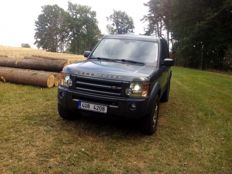

Omrknul a vyzkoušel jsem 4 myslím víc než slušný auta. 2 v plný náloži včetně 3-zon klimy apod. Většinou 170tis najeto a v super stavu. Nakonec jsem vzal tuhle. Má 235tis na hřebětě, není v automatu jak jsem původně chtěl a není v černý kůži. Je to SE s navi, vzduchem, H/M hudbou, manuálem, xeno a béžovým hadrem. Ale prostě se mi líbila. Navíc druhý kola, příčníky, vana do kufru a ták. Všechno zatím chodí jak má. Akorát do zatáčky se mi občas rozsvítí kontrolka airbagů, ale zase zhasne. Auto má celkem jasnej původ i historii (Mejznar) a hlavně je zelený, takže jsem spokojenej. :Pohoda: Proti dvojce je to nesrovnatelný co do pohodlí na cestě a ne že by byla dvojka špatná. Auto je na 17kách vysokejch zimních gumách s menším ET, takže se dost naklání a plave. Naštěstí k němu byla i druhá 18" sada. Na tu půjdou nějaký ATčka. Auto není, ani nebude žádnej zhejčkánek. Občas se do lesa podívá.
Jen taková perlička. Po prošmejdění celýho auta jsem po různejch schránkách našel 4 lékárničky a 7 reflexních vest... :D
