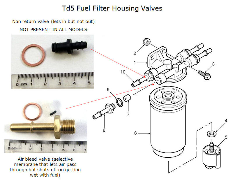

... postupne sa dostaneme k vykladu a pochopeniu celej palivovej cestyMadTom píše: 8. z chladiče paliva jde do filtru kde se smíchá s nízkotlakým palivem - jestli se znovu filtruje jsem nenašel
9. čtvrtý výstup z filtru je odvzdušňovací - je v něm malá dírka a kulička která se tlakem zavře a dále membrána, která pokud je suchá, tak propustí vzduch, ale až se namočí do paliva tak už ne.
Doufám, že je to takhle jasnější, večer si to zkusím ještě jednou celé přečíst, teď bych měl ještě pracovat.

No a v bodě č.9 bych viděl problém, kde je ta kulička s membránou v držáku filtru, nemám RAVE, mohl bys mě když tak zaslat např prntScr sfocenou stránku se schématem disco2@volny.cz, určitě ten odvzdušňovák funguje špatně a zde bude problém.MadTom píše: 9. čtvrtý výstup z filtru je odvzdušňovací - je v něm malá dírka a kulička která se tlakem zavře a dále membrána, která pokud je suchá, tak propustí vzduch, ale až se namočí do paliva tak už ne.
Předem dík Ivo

... Takze ako roky bezia a kilometre pribudaju ozivym tuto temu. Asi 2 tyzdne dozadu sa objavili problemy zo starovanim. Priznaky su jednoznacne motor nema naftu pri startovani. Ak pockam a cerpadlo ju dotlaci tak motor v pohode nastartuje. Diagnoza - padanie nafty.
Zakladne info:
- motor ma najazdenych poctivych 408tiskm
- vstreky neboli nikdy vybrane z motora (z motorom sa nikdy nic nerobilo, ziadny problem)
- cerpalo paliva povodne
- chod motora, vykon, akceleracia vsetko OK ziadne priznaky nejakeho neduhu
Tak mozme diskutovat.
Zakladne info:

Jo a hledal jsem nějaký kód té gumičky, ale nic jsem nenašel, zkusím ještě přes google...
Re: TD5 problem zo startovanim. !!! nove od strany 4.
... praveze by som moc do nich nechcel "xebat" ked si tam sedia 408tis km bez problemuPavelU píše:Dano začal bych těma vstřikama.![]()
... skusil som tu gumicku a vybral som ju cvaknutu (foto neskor)... len teraz neviem ci som ju cvakol pri demontazi alebo bola cvaknuta. Cas ukaze ci sa situacia zmenila.
Vratil by som sa este k obrazku z inej temy. Menil uz vobec niekto ten spätny ventil resp mal to niekto rozobrane kde v ktorom vyvode je realne ten spätny ventil ? Lebo realita nesuhlasi s obrazkom.

Při procházení internetu jsem narazil na tuto stránku, sice to není přesná odpověď na tvoji otázku, ale k tomuto tématu to patří.
http://landypedia.de/index.php/Membran_Dieselentluftung
... to mi sice otvori nejaku stranku ale co dalejPavelU píše:Při procházení internetu jsem narazil na tuto stránku, sice to není přesná odpověď na tvoji otázku, ale k tomuto tématu to patří.![]()
Dál nic, ono tam k tomu nic není, ale jsou tam některé docela zajímavé články, a hlavně s fotkama. A ani tam němčina není tak strašná.
