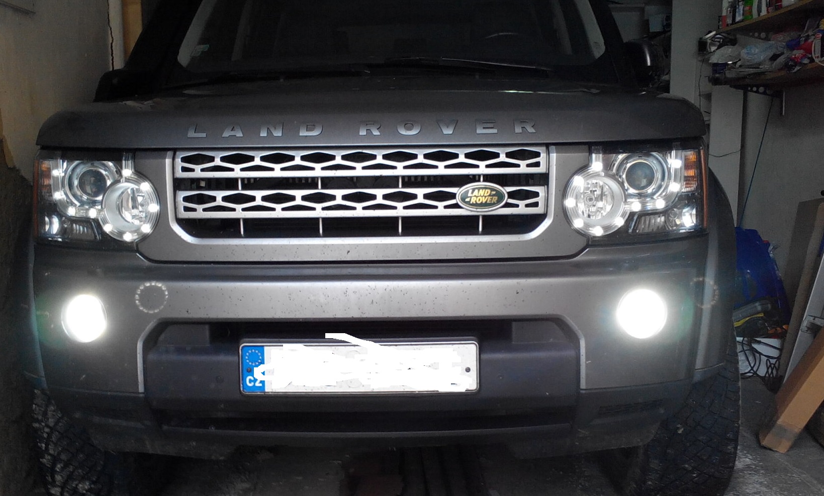

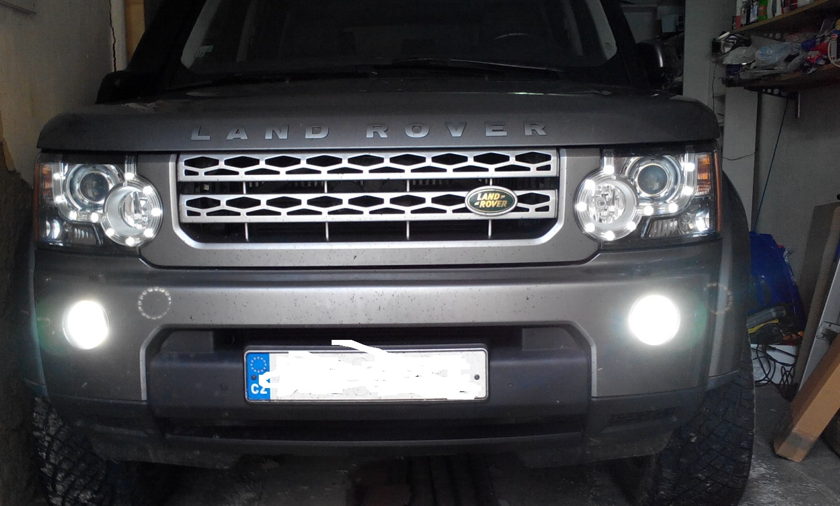

Ahoj Rudo, jo jde to tak, jak píše VAL a LAPKARADOMIL:
Já jsem se odhodlal a mám teď tyto: http://www.levnealarmy.cz/eshop/osvetle ... ogace.html a to na Free 2 i D4 - montovali mi to u LR ve Zlíně.
Funguje to na obou super - jen přepli v systému a spíná to čidlo večer nebo v tunelu. U D3 to bude zřejmě totéž, (jen ty LEDky kolem Xenonů ti svítit nebudou :D bo je tam nemáš!
I mlhovky svítí super na tom odkazu je i video, jak to na mém Free funguje. Investice se vrátí na ušetřené kapalině do ostřikovačů, protože ve dne už stříkáš jen na sklo a na světla jen po tmě :clap Na fotce to vypadá jako plné, ale svítí jen kroužky.

Pánové díky :yes a je rozhodnuto . Du taky do těch mlhovek :Pohoda: . To bylo prvotní,ale jsem nechtěl přijít o ty mlhovky ..... :Sorry: a když to jde dva v jednom,tak není co řešit. Ještě jednou díky Jardovi a LAPKARADOMIL . :yes :yes :yes
Rada přišla za 5min12 bo jsem chtěl změnit denní svícení orig za kanadskou verzi jak psal " evo 828 " . A objednávka "HOTOVO" a teď jen počkat až to přijde PPL :inlove :hi denní svícení vyřešeno :mrgreen:

Jarda D4 píše:
A jak máš vyřešené obrysovky? Jsou v těchto kombinovaných světlech, tak svítíš i těma původníma i těma dodělanýma? To by neodpovídalo vyhlášce. Nebo si vyřadil originál obrysovky? To by taky nebylo ono - tahle světla mají pro obrysovky špatné vodorovné úhly. Nebo jde v těch denních nějak vypnout funkce obrysovek?

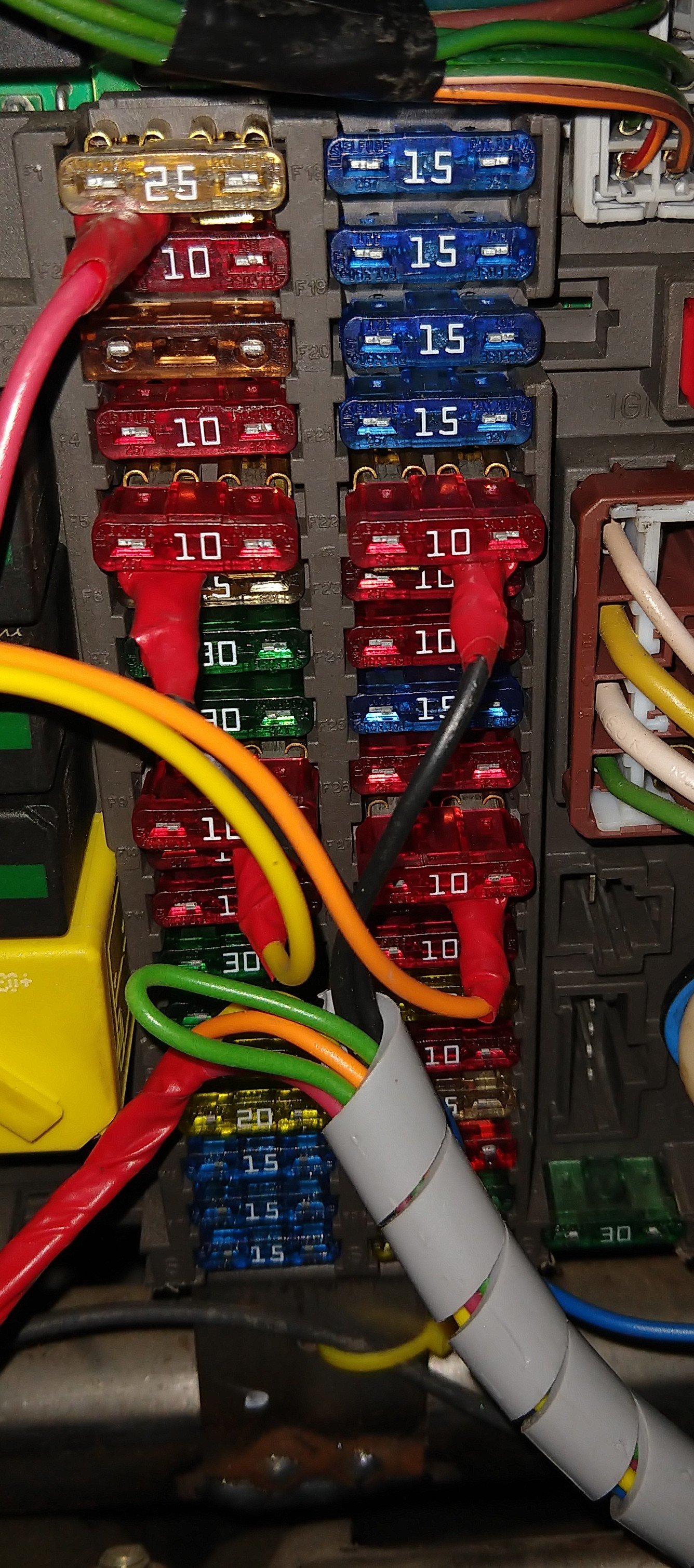

Ahojte, Potřeboval bych poradit jak zapojit denní svícení na defiku? Kterou pojistku použít (viz. schéma) nevíte někdo?
Díky :beer
Vladimír
Hubert
Příspěvky: 2532
tel.: 724878985
auto: D1 300 TDI, D3 TDV8
Bydliště: Kousek do Třebíče
Re: Denní svícení
#74 Příspěvek od Hubert » 19 říj 2015 22:04
vladimir.sebik píše:Ahojte, Potřeboval bych poradit jak zapojit denní svícení na defiku? Kterou pojistku použít (viz. schéma) nevíte někdo?
Díky :beer
Vladimír
Takže napiš:
Rok výroby, motorizaci atd...
pak třeba někdo poradí.
