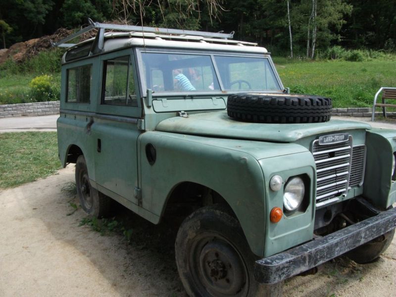

Kamarád byl s dětmi v Jihlavské ZOO a co tam nevyfotil. Nevíte jak se tam dostal dožít tenhle kousek ? Byl jsem tam vloni a to tam ještě nebyl :(
Kopie - 2010 211.jpg (105.26 KiB) Zobrazeno 5309 x
Re: Vše kolem Series 3
Napsal: 21 srp 2010 22:36
od Allik
myslim, ze Land Jirka jim ho tam za nejakou smesnou cenu poskytl, pripravujou tam expozici o Africe a expedicich, na jare sem ho tam taky videl, ale rozhodne bych to pojal jinak, mozna, ze planujou novy pavilon, ale venku jim asi moc dlouho neprezije s timhle pristupem

Serie v Recku :yes

brudr píše:Serie v Recku :yes
A hele, má taky výlez pro slepice :)
Napsal: 01 zář 2010 10:37
od Allik
ze by pojizdny military kurnik :P
Napsal: 01 zář 2010 10:49
od David S.
a když jsem ten řecký kurník viděl poprvé, tak mne napadlo, že má pěknou safari střechu docela :mrgreen: :dance

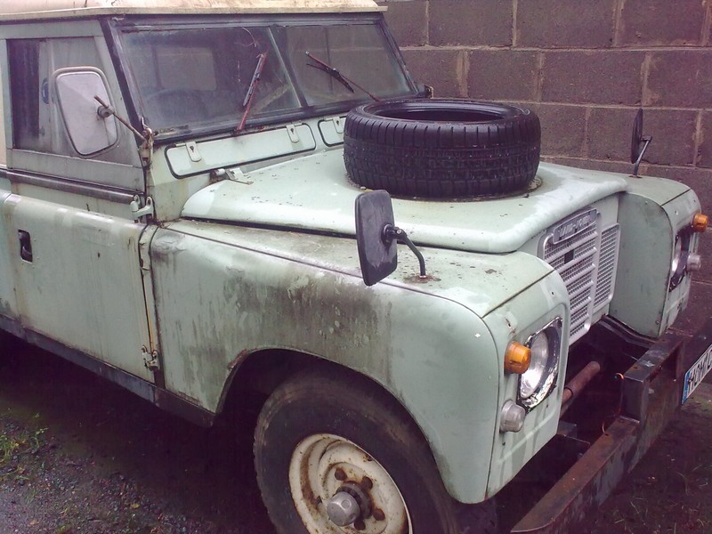

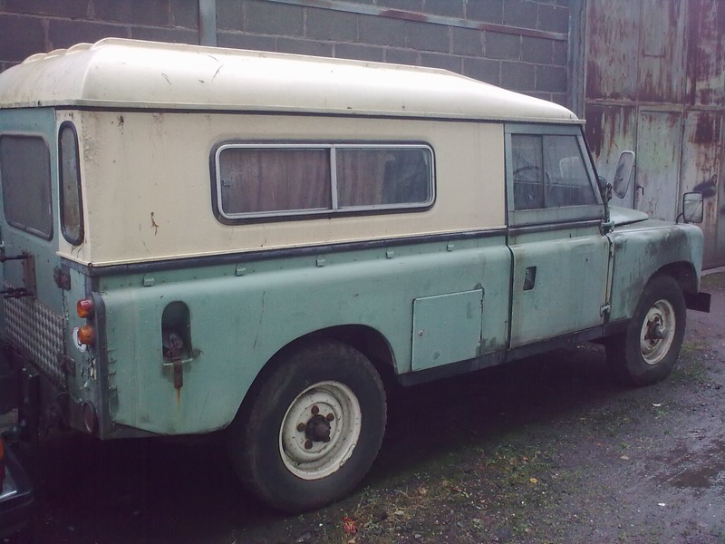

V německu jsem viděl tuhle zajímavou S III- v pravo vzadu na rámu má kohout, kdysi asi pro přídavnou nádrž, rám docela zachovalý, nový výfuk a na levo vzadu nbylo nějaké další víčko asi od nádrže na cosi. Řekl bych, že majitelem je nějaký kšeftař s auty, který ji od někoho vykoupil a ani neví co má.

velmi zajimavej obytnacek, je to S2A, kolik za ni chtel?

Aha, nepoznám to. Nevím kolik, jestli vůbec je naprodej. Vedle je recyklovna hliníku, tam jsem nakládal a tahle SIIA, tedy, stála u vedlejšího objektu, kde z druhé strany byly různě poházený osobáky, takže to na mne působilo jako nějaký neúspěšný kšeftař s auty. Mám ještě pár fotek, ale jestli je to tedy SII, tak to do tohoto tématu nepatří..
Možná by se majitel dal po telefonu prostřednictvím sousední firmy dohledat..
