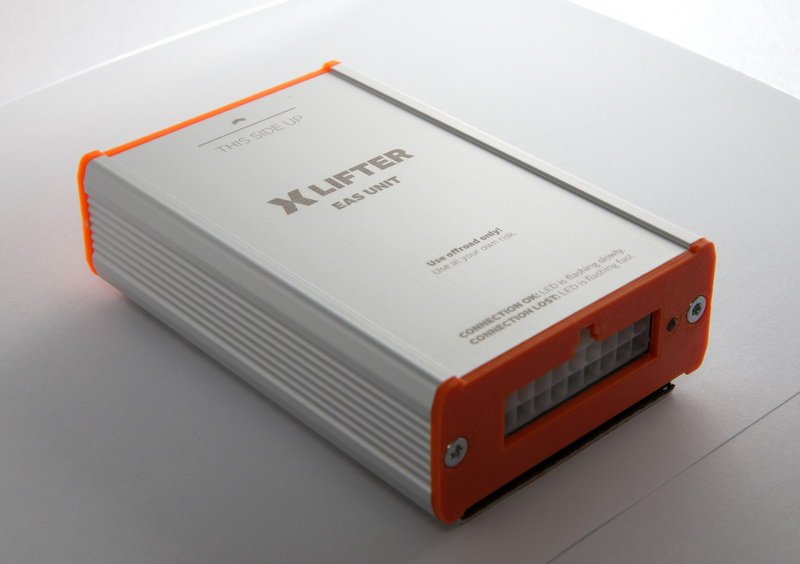

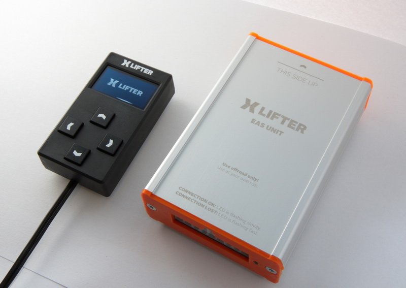

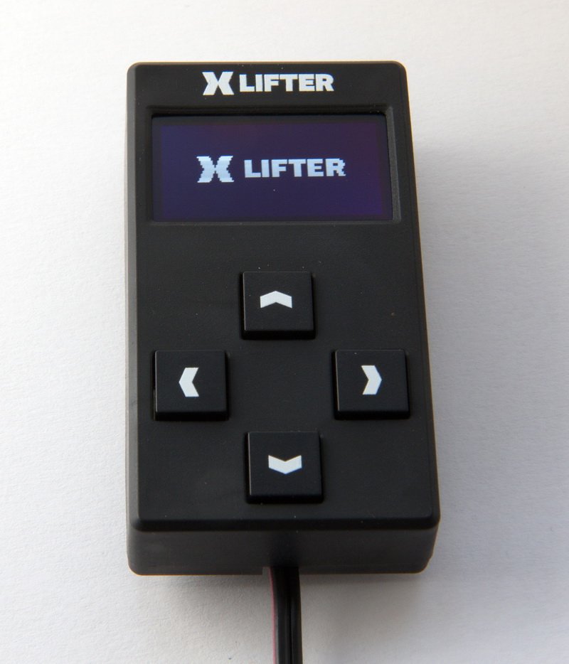

Plus dneska jsem fotil nové ovládání a EAS jednotku. Vypadá to už o level jinde než ty krabičky z 3D tiskárny :).
A prosím nejasnosti a případné problémy sem do vlákna, od toho je. Co se nedozvím, nemohu vyřešit.
Tak Xliftování zdar!
Honza

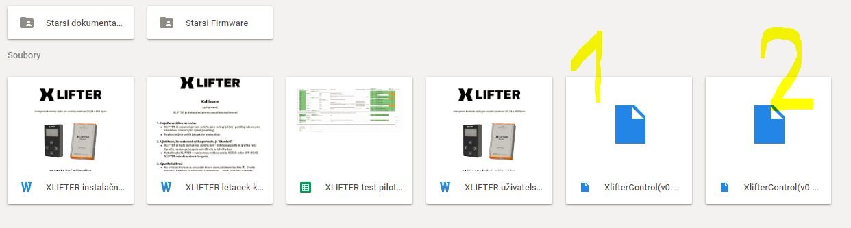

Jsem blazen? Na GoogleDisku nevidim 0.98 verzi..
NOTIX
Příspěvky: 737
tel.: 601322634
auto: Def 90 Puma, RRE
Bydliště: Náchod
Re: XLIFTER - Vývoj kontroléru výšky pro D3/4/RRS - Český LLAMS
#597 Příspěvek od NOTIX » 13 úno 2018 10:54
hledej šmudlo :mrgreen:
je tam jak pro první generaci tak pro druhou :yes
