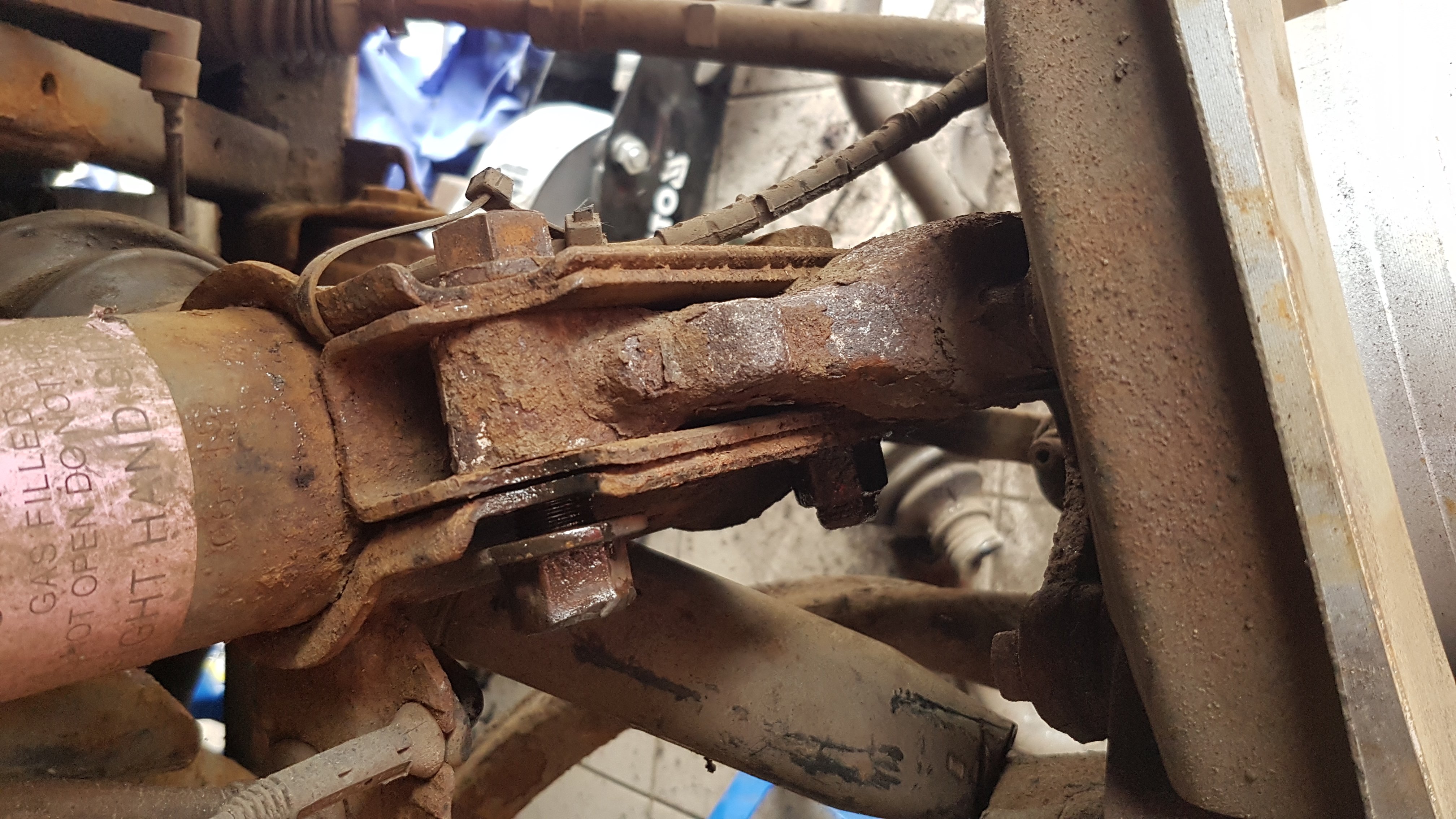

Jinak se zeptám zkušenějších, jak povolit šrouby na přední těhlici od měchů? Většinou mi to šlo dobře, když byl problém, tak na jednom ze 4 (obě strany), teď mám problém se 3mi ze 4
Dá se s tím dělat něco v domácích podmínkách? Velké kladivo a rázový utahovák jsem zkoušel
Myslím samozřejmě to, že matku povolím, ale šroub co jde skrz tak se nehýbe, nejde s ním ani otočit...

Opatrně odvrtat skrz? Nebo alespoň odříznout oba konce a potom odvrtat. Několikrát se mi u podobných věcí stalo, že šroub byl natolik zarezlý, že po demontáži z auta nestačilo ani nahřátí autogenem, aby to povolilo.

ty šrouby jsem řešil nedávno. Volal jsem kokeškovi jak to dělá. Nakonec na jeho radu jsem vzal 10kg palici (5kg nestačilo), z druhý strany jsem to zapřel o zem kusem lešeňový trubky. Měl jsem strach abych netrefil blatník, ale s trochou štěstí jsem to vytlouk. Nevěřil jsem, kolik síly je potřeba. Jo a šroub má drážky, s tím neotočíš.

Já mám pocit, že ten šroub protočit jde, ale to bych teď kecal...
Takže říkáš klasická rada, když to nejde silou, tak to půjde větší silou?
To určitě stojí za zkoušku, moc díky
MadTom, díky za reakci, ale odvrtávat tohle by byl docela mazec
Nad tím nahřátím jsem také přemýšlel, ale autogen nemám a zatím jsem nepřišel na nic rozumného na nahřívání pro domácí účely
Teda až na indukční ohřívačku, atd. ale to je zase jiná cenová
- Příspěvky: 15415
- tel.: 608 600 360
- auto: D2, Def 130
Re: RR L322 - koupě, servisní intervaly, opravy, úpravy
Já už jsem si pořídil i ten autogen. Indukce není špatná, ale ne vždy se dá použít. A s tím odvrtáváním - chce to pořádné vrtáky a jde to, tady by ale mělo stačit flexou odříznout oba konce šroubů a potom už se nemusí vrtat tak moc. I tak to ale bude pakárna.
Jestli se šroub alespoň trošku hýbe, tak prostříknout nějakým penetračním olejem a přihřát - používám plynovej hořák, takové malá letlampa na plynovou kartuši, a když to bude ohřáté tak zkusit postupně rozhýbat - pootáčet klíčem. A poslední možnost, protože to asi stejně budce chtít i nové šrouby je navařit tomu další matku na stávající hlavu - ono se to tím o docela dost ohřeje.

šrouby a matky se stejně musejí dát nové

Rozebíral jsem to po Jihlavě, ale podle fotky jsem to měl podstatně méně orezlé a asi i méně zarezlé (rok 2003). Stačila 5kg palice.
1. den jsem po očištění ocelovým kartáčem a prostříkáním WDčkem povolil matice a hodně prolil Wd. Druhý den mi to s paličkou šlo celkem dobře.
Materiál těch šroubů je hodně tvrdý, odvrtávat je bude dost velká pakárna. Kdysi jsem je odvrtával na Favoritu s vyndanou těhlicí s tlumičem, na stojanové vrtačce a už tam to bylo o nervy.
