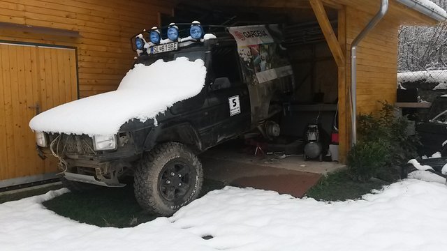

pokracovanie v nedohladne :cry

gibson píše:pokracovanie v nedohladne :cry
Kľudne zváraj, celkom to hreje :mrgreen:
gibson
Příspěvky: 3321
tel.: +421907201052
auto: D1, mini, L322 Tdv8
Bydliště: stará ľubovňa
Re: Land Rover Discovery 2.5 Tdi
#583 Příspěvek od gibson » 26 lis 2014 21:17
RišoKE píše:Kľudne zváraj, celkom to hreje :mrgreen:
hlavne na krize ked mrzne...
skusim otoceny chrbtom ;)
RišoKE
Příspěvky: 282
auto: D1 320 tdi
#584 Příspěvek od RišoKE » 26 lis 2014 21:21
gibson píše:
..tak aspoň pretri zvary základkou, zima bude dlhá... :chuckle
gibson
Příspěvky: 3321
tel.: +421907201052
#585 Příspěvek od gibson » 26 lis 2014 21:24
RišoKE píše:..tak aspoň pretri zvary základkou, zima bude dlhá... :chuckle
ma to vobec vyznam pri takej teplote? bude farba drzat :hmm:
