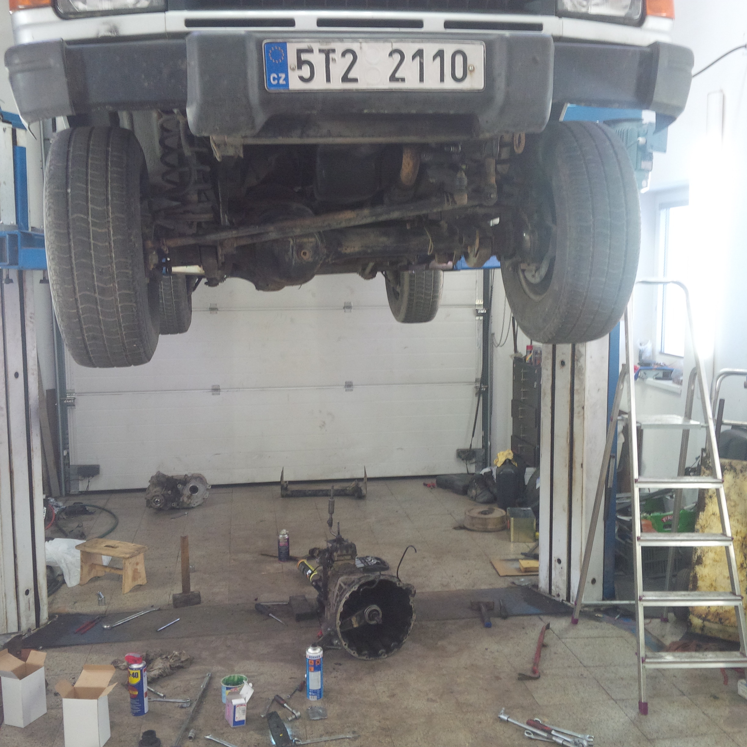

#577 Příspěvek od Miky_CZ » 28 kvě 2015 22:42
takova ta land roveri specialitka a to praskla paka spojky....
nastesti ne na me, teda na me nesmrtelne, prevodovky uz jsou zpatky, zitra nahodim kardany, odvzdusnim spojku a snad bude jezdit
