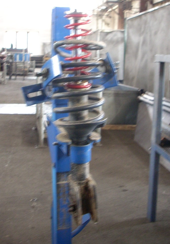

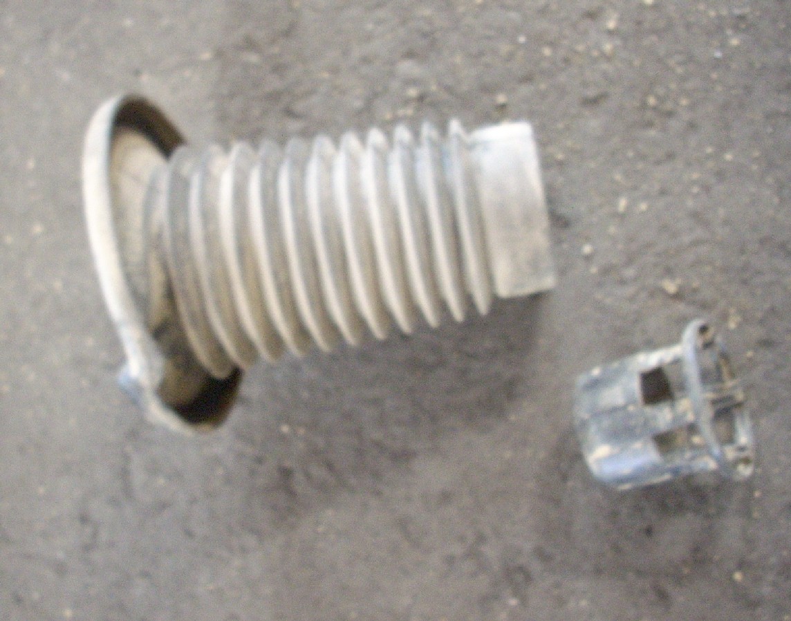

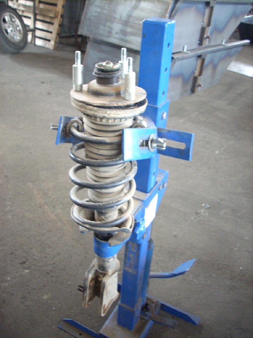

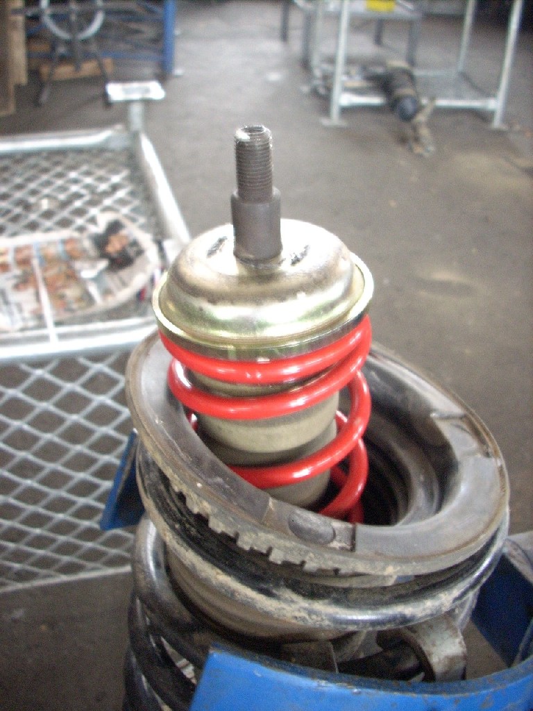

V neděli jsem, bohužel neúspěšně ( špatný ND ), měnil prachovky na předních poloosách. Nevím jak ale o něco jsem je v lese rozerval na úplný sra..ky. No a když už jsem byl tom rozebírání a skládání tak jsem rovnou nasadil zátěžový pružiny. Tady je pár nekvalitních fotek z montáže.

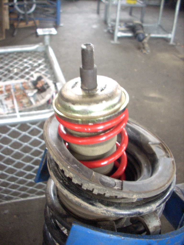

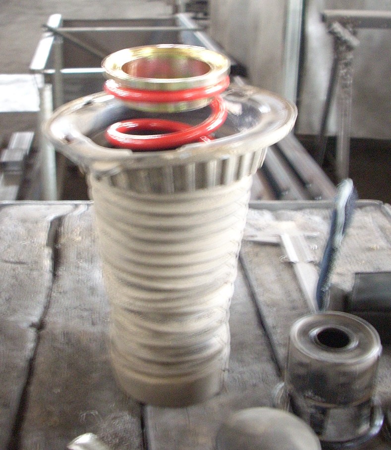

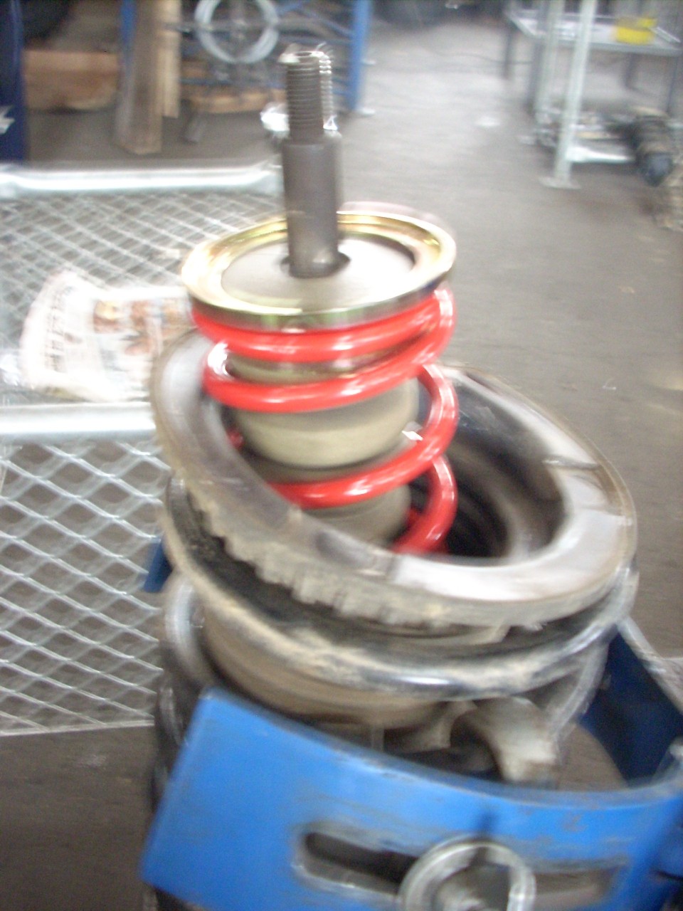

Z prachovky se musí vyndat spodní plastová klipsa a místo ní se dovnitř vloží pružina a manžeta se přetáhne přes spodní misku. Drží to a těsní to perfektně.

Pak už se to jen celý poskládá zpátky jak to bylo a je to. :D
