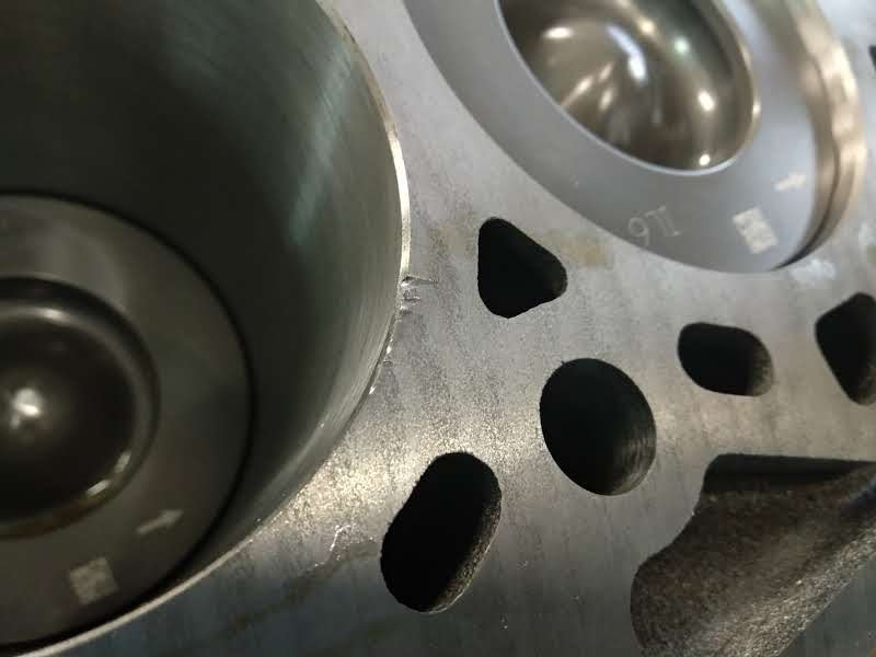

Proc porad nikdo nema cas? ObrázekObrázek

Kokesek píše: 10 zář 2019 17:02 Proc porad nikdo nema cas? ObrázekObrázek

Díkec. Hmm to vypadá na výkovek, že? Stejně jak píše Mirianh,,
A ještě dotaz - je to origo TDV6 2,7? Nebo 3,0?

Original 2,7 tdv6. Ano je to kovane. Presne tak jak to popisuje ten Eliott[emoji851]

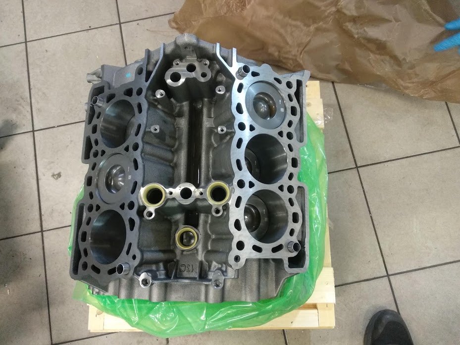

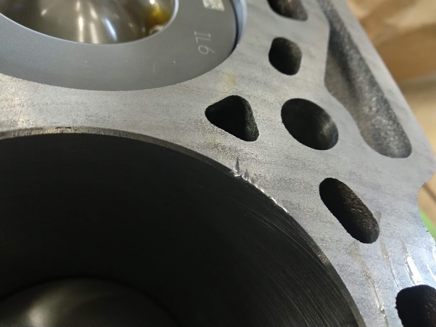

Jako by nestačil kroutící se blok, vybalíte nový motor ze škatule a on je naražený...

A cemu se divis ? Ved to je správně. Začal sa im krutit ve skladu tak dostal ránu kladivem aby ho narovnali :chuckle
