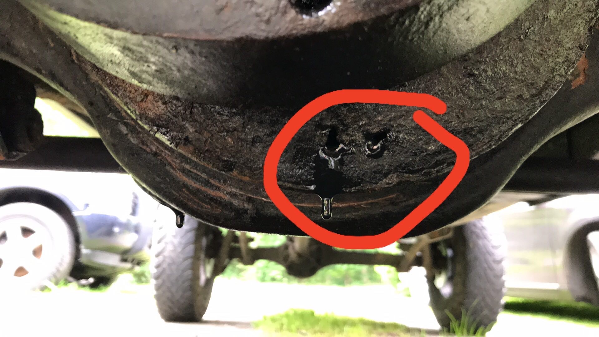

Tak jsem byl dnes trošku v šoku. Po sundání krytu diferáku jsem objevil díru a pak šroubovákem udělal druhou
To to dělají s dvojky plechu?
Ale k dotazu vařil to někdo na autě myslím to teď jako nouzovku ať tam můžu dát nový olej a jezdit? Ještě že mám náhradní nápravu...

Prohnilo, já jenom, jestli je to vůbec dvojka plech. Bych řekl, že se ti za tím krytem pěkně drželo bláto, a proto to shnilo. A podle mě to bude jak papír celé, takže s vařením bych tomu moc šancí nedával - uříznout a navařit nové víko, když dáš pevnostní, tak nepotřebuješ kryt.

No toho se taky bojím podle toho zvuku co ten plech vydává.MadTom píše: 17 čer 2020 22:25 Prohnilo, já jenom, jestli je to vůbec dvojka plech. Bych řekl, že se ti za tím krytem pěkně drželo bláto, a proto to shnilo. A podle mě to bude jak papír celé, takže s vařením bych tomu moc šancí nedával - uříznout a navařit nové víko, když dáš pevnostní, tak nepotřebuješ kryt.
