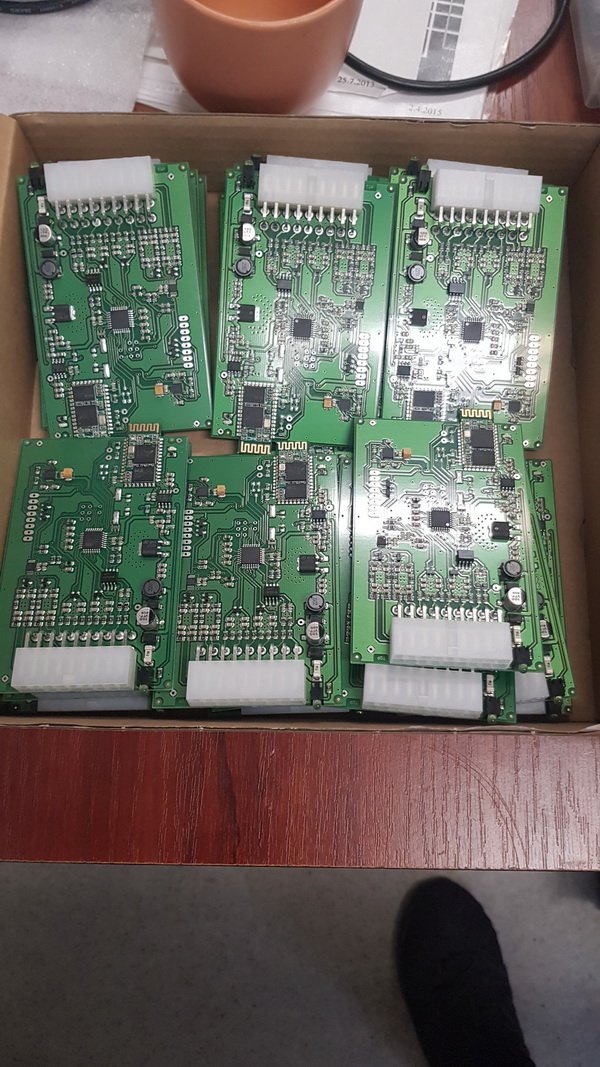

- u testovaciho pripravku ladim soft, uz to testuje vetsinu veci, ktere potrebuju aby ve vyrobe otestovali. Tuhle vec jsem mel udelat hned na zacatku.
- plastovy krabicky z lisu vypadaji dobre (dam sem pak nejakou fotku), ve stredu ma byt vylisovanych 200 kusu a pujdou na potisk loga.
- 20 kousku je vyrobenych v polotovarech, zbyva kompletace a zahoreni

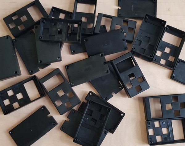

Krabičky z lisu
Zatím vzorky, nemají ještě úplně ok povrch, forma je prý od silikonu či co a musí se vyčistit.

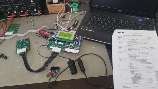

Montážní, oživovací, testovací "metodika" done. Tester jede

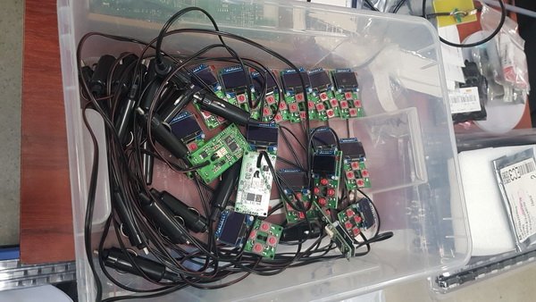

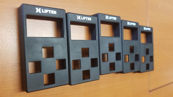

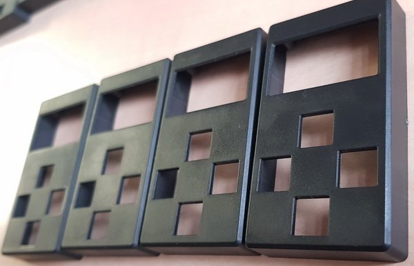

A decentní zklamání, přišlo 200 krabiček (výlisků), ale stále nejsem spokojenej s povrchem. Mají na sobě takový nějaký divný mapy. Řešíme zdali to reklamovat, nebo co s tím.
Pár fotek z kuchyně:
- Přílohy
- 20180126_115012.jpg (23.3 KiB) Zobrazeno 10993 x
- 20180126_115012.jpg (23.3 KiB) Zobrazeno 10992 x
- 20180126_112849.jpg (45.71 KiB) Zobrazeno 10992 x
- 20180126_112811.jpg (55.19 KiB) Zobrazeno 10992 x
Re: XLIFTER - Vývoj kontroléru výšky pro D3/4/RRS - Český LLAMS

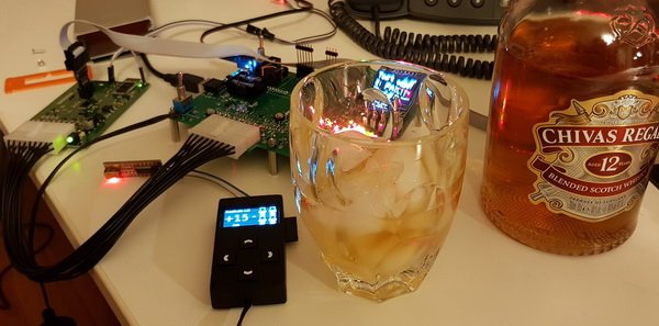

A ještě jedna mobilfotka - ladíme potisk krabiček ovládání.
Tohle už se hodně blíží finále.
V podstatě se dá říct, že nebýt toho povrchu, tak je to ono.

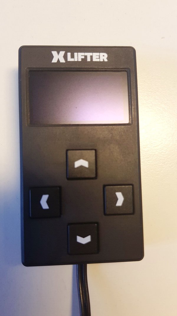

Pochopil jsem to správně, né?
už chápu Honzo ty vysoké výrobní náklady

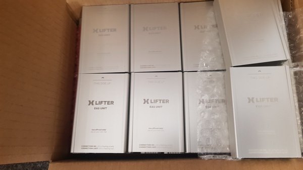

Tento týden bude druhá test. série připravená v krabičkách k poslání, takže si Vás začnu "obíhat" s dotazy kam je poslat atd.

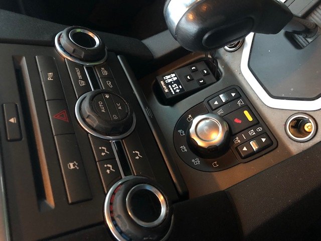

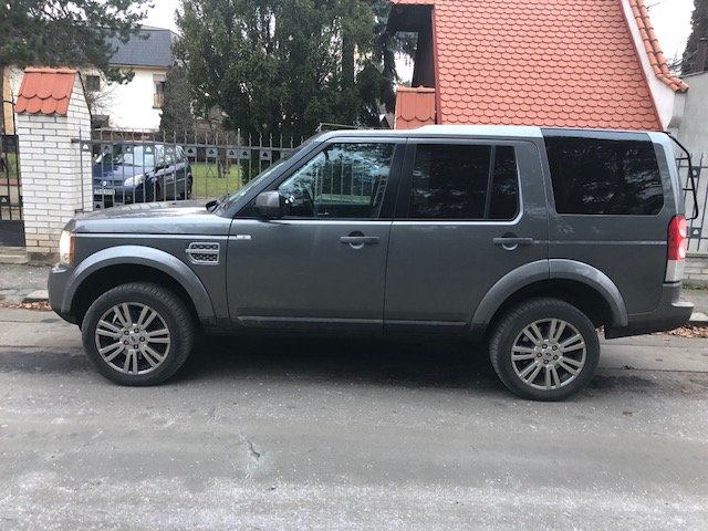

instalace během 10 minut. Lehce jsem bojoval s tím jak nastavit auto, protože standardně nečtu uživatelské příručky, ale po přečtení vše v pořádku funguje
- Přílohy
- IMG_2992.jpg (57.35 KiB) Zobrazeno 10593 x
- IMG_2990.jpg (82.13 KiB) Zobrazeno 10593 x
