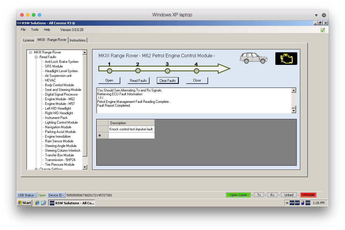

Ahoj, ať zbytečně nezakládám další téma.
Co přesně značí chyba u motoru m62 Knock control test impulse fault?
Po vymazání skočí hned zpět. Vím. že mám problém s jednou lambdou, několikrát se mě také objevila chyba typu Cylinder 7 injection circuit fault, ale to spíše přisuzuju právě té lambdě.
Moc díky za rady,
M.

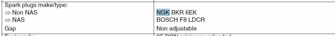

Dotaz - jaké svíčky patří do M62 4.4? V manuálu se píše jakásy zkratka NAS a non NAS.. Měl sem za to, že NAS je natural aspirated systém .. ale M62 byl jen klasika.. Může mi to někdo rozklíčovat, co do toho motoru patří?

NAS u landroveru obvykle znamena North American Specification, tedy verze pro severoamericky trh.
Re: RR L322 - koupě, servisní intervaly, opravy, úpravy
JAsně, teď to dává smysl
Děkuji
