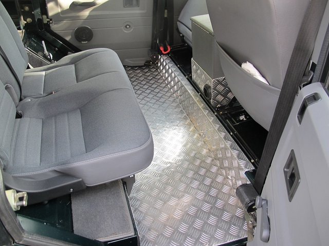

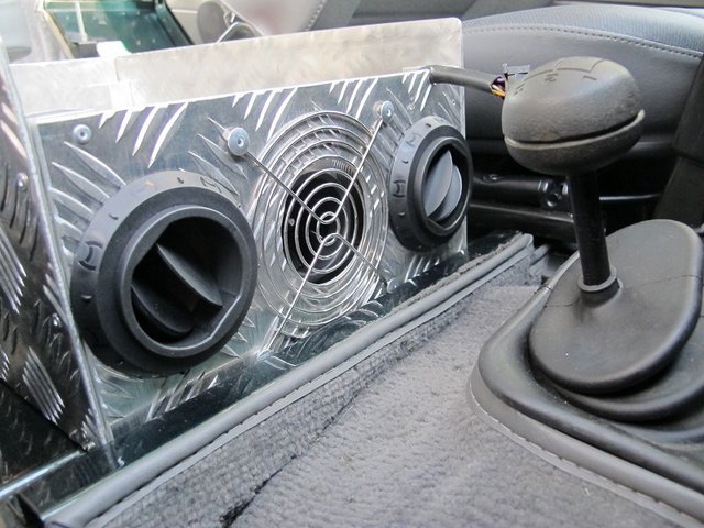

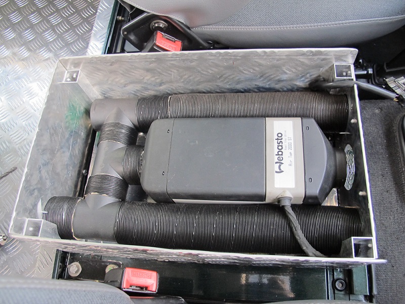

Tak jsem WEBASTO nakonec šoupl taky pod BOX. Ne že bych byl s uložením pod zadním sedadlem nespokojen ale dal jsem novější sedačky a tak nějak na to došlo a protože zbyla po něm nějaká ta dírka, je i nová podlaha :smoke

KENY píše:Tak jsem WEBASTO nakonec šoupl taky pod BOX. Ne že bych byl s uložením pod zadním sedadlem nespokojen ale dal jsem novější sedačky a tak nějak na to došlo a protože zbyla po něm nějaká ta dírka, je i nová podlaha :smoke
Moc hezká práce :yes Já to mám tak nějak nasáčkovaný pod sedadlem spolujezdce a roura mi trčí hned za ním, takže nic extra :-)
