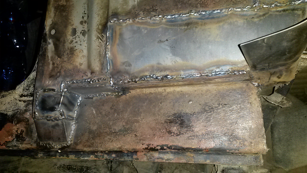

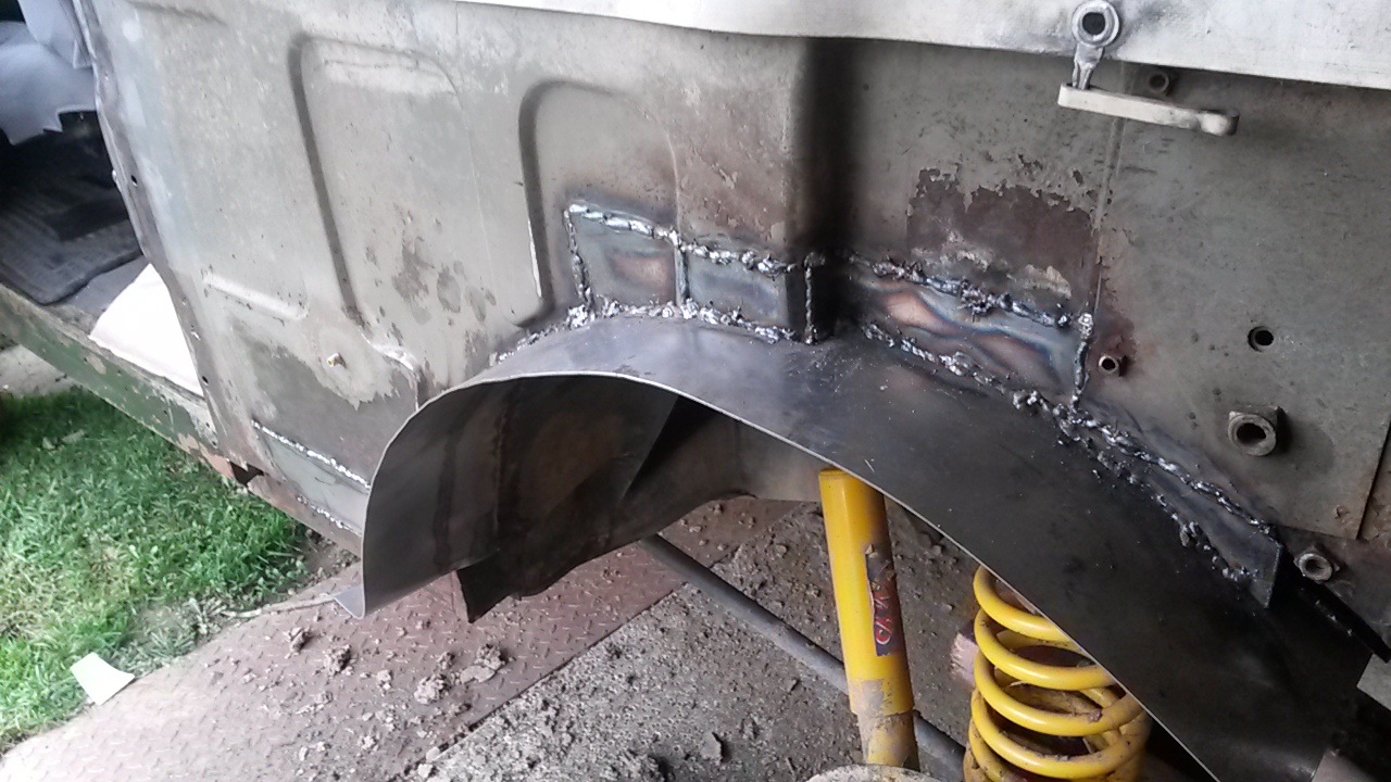

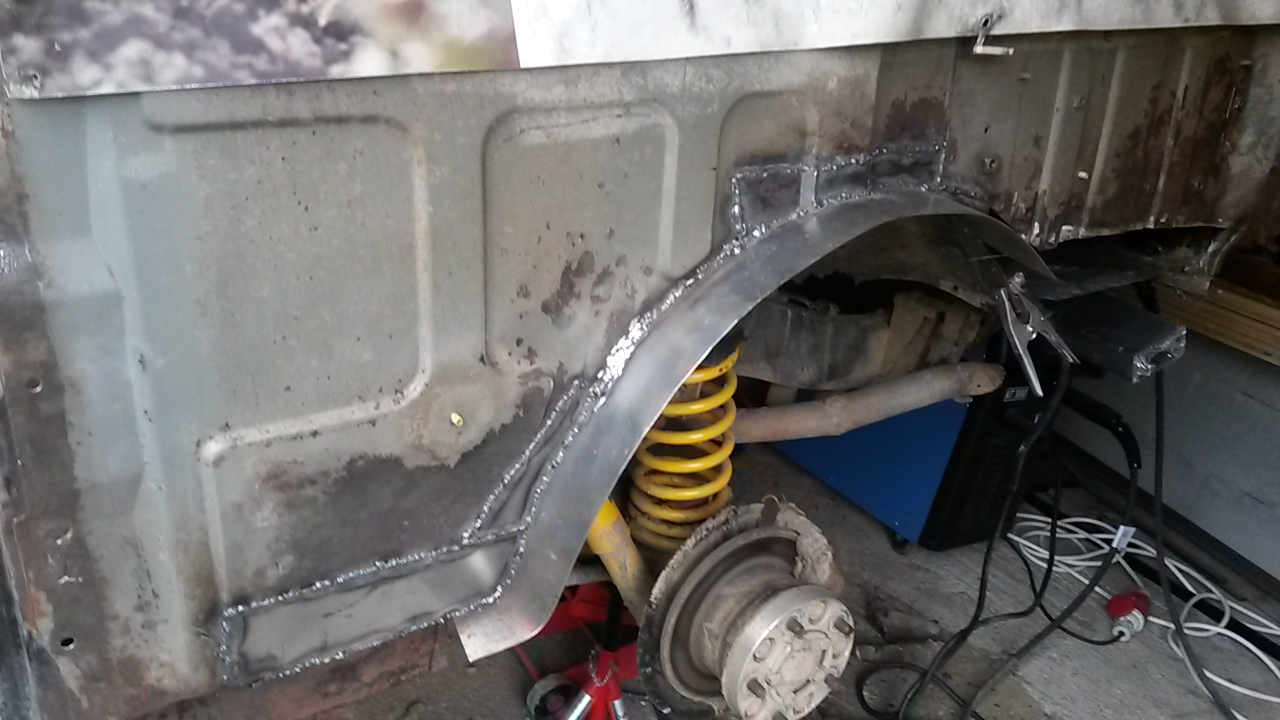

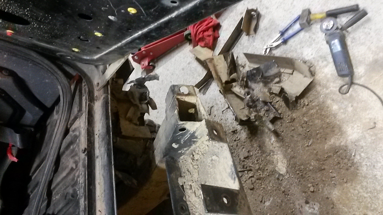

mal som asi robit fotky z vacsej vzdialenosti aby nebolo vydno kvalitu mojich zvarov
- Hubert
- Příspěvky: 2536
- tel.: 724878985
- auto: D1 300 TDI, D3 TDV8
- Bydliště: Kousek do Třebíče
Re: Land Rover Discovery 2.5 Tdi
Máš to dobrý. Jedna rada. Dej větší proud a vař kratší dobu a hned to bude lepší.
ked ono ide o to ze vyvaram 1,5mm plechom a dost casto to prehori...Hubert píše:Máš to dobrý. Jedna rada. Dej větší proud a vař kratší dobu a hned to bude lepší.
nemam to este v ruke takze to drzim niekedy dlho, no ked varim dohromady 2 nove plechy tak to uz celkom ide ale dik
no ked si to auto nejako podelil na casti kedy skoncim z jednou a zacnem druha tak kym do dokoncim tak budem musiet vediet zvaratbrudr píše:Já ti tam přistavím moji DIku a můžeš trénovat lepší sváry

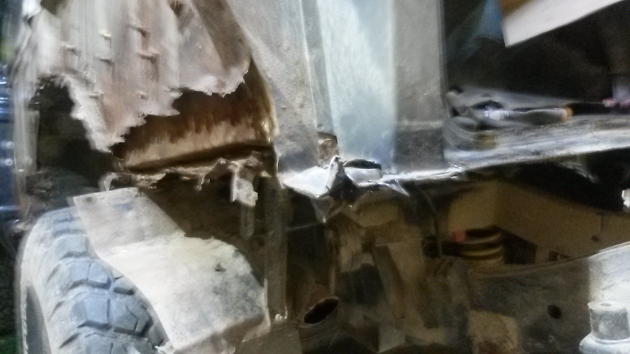

najhorsie je aj tak to ze musim vyrezavat plechy po predoslom "zvaracovi"
asi by bolo jahsie to robit ako prvy a netriafat co neodjebal
ale absolutne ma to nebavi takze sa to nechystam robit znova

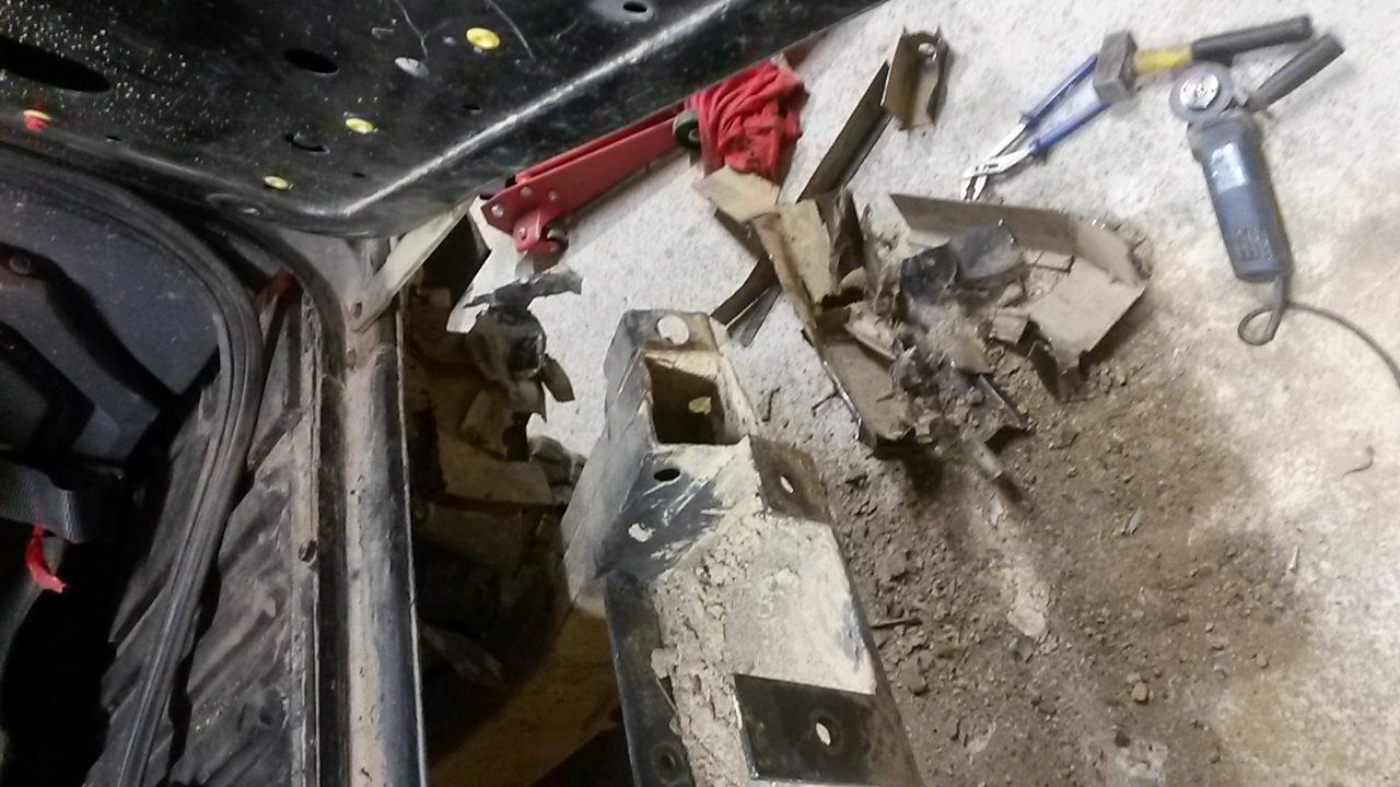

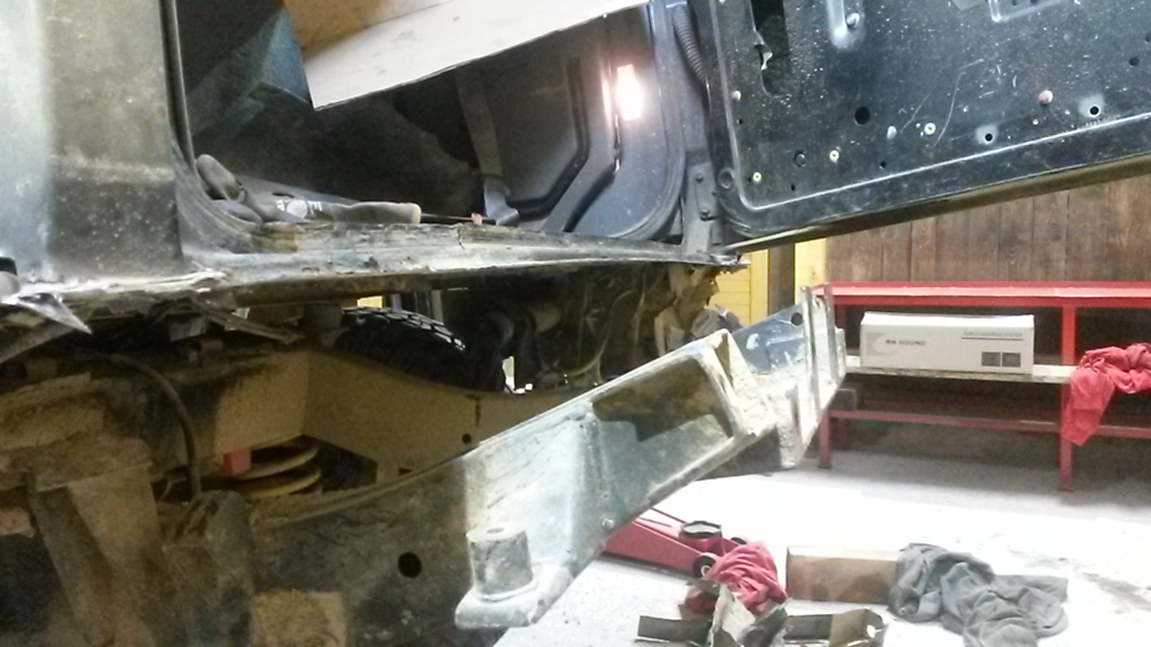

dnes sa to viac podobalo na vystrihovacku
plus inspiracia co ma este len caka...
a to nehovorim o tom ze este stale som ani nezacal makat na jokly s uchytmy silentblokov ku sasom

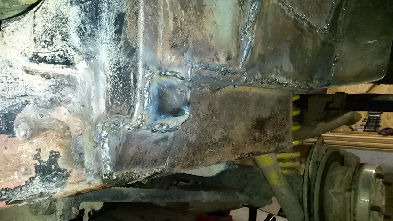

jestly ti do toho mužu kecat,tak co podle me vzpada jako napojení B sloupku na prah, by v sobe melo mit díru nebo to aspon dole flkexou prořízni parkrtat vedle sebe,origo to taky tak je akorat moc vysoko takhle co nateče zase vyteče
..diera je dobrá vec, ja som ju vŕtal až po dvoch mesiacoch a vody tam bolo už tak deci..kubas píše:jestly ti do toho mužu kecat,tak co podle me vzpada jako napojení B sloupku na prah, by v sobe melo mit díru nebo to aspon dole flkexou prořízni parkrtat vedle sebe,origo to taky tak je akorat moc vysoko takhle co nateče zase vyteče

ty mi do toho dokonca kecat musis!kubas píše:jestly ti do toho mužu kecat,tak co podle me vzpada jako napojení B sloupku na prah, by v sobe melo mit díru nebo to aspon dole flkexou prořízni parkrtat vedle sebe,origo to taky tak je akorat moc vysoko takhle co nateče zase vyteče
nemam s tym skusenosti takze kazda rada dobra
chcel som dam vynechat niesto resp sa opytat tuto na fore ale nakoniec som na to po vlozeni fotiek zabudol...

Klidně ten ctverecek kterej ten ukos jakoby uzavírá odrizni teda podle toho z jakyho to mas matrose,ale na druhou stránku je to 3dver a tam ten sloupek není tak namahanej jako u 5dvere až mi bude počítač komunikovat z aparátem pošlu fotku jak to mám udelany já v podstatě je to U profil vsazenej do sloupku az
do zdravyho a serizlej do uhlu

kym to budem davat do konecnej podoby to stihas urcitekubas píše:Klidně ten ctverecek kterej ten ukos jakoby uzavírá odrizni teda podle toho z jakyho to mas matrose,ale na druhou stránku je to 3dver a tam ten sloupek není tak namahanej jako u 5dvere až mi bude počítač komunikovat z aparátem pošlu fotku jak to mám udelany já v podstatě je to U profil vsazenej do sloupku az

To mas dole cele blatniky?
- gibson
- Příspěvky: 3321
- tel.: +421907201052
- auto: D1, mini, L322 Tdv8
- Bydliště: stará ľubovňa
zatial len jedendiscovery1liptov píše:To mas dole cele blatniky?
skvela robota
