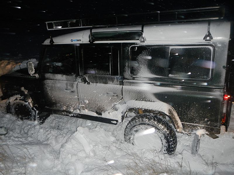

Pockej Cyrile, ty jsi v tom snehu chtel bez lopaty?
,, tedy aspon podle fotek, to asi urcite neslo...

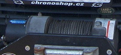

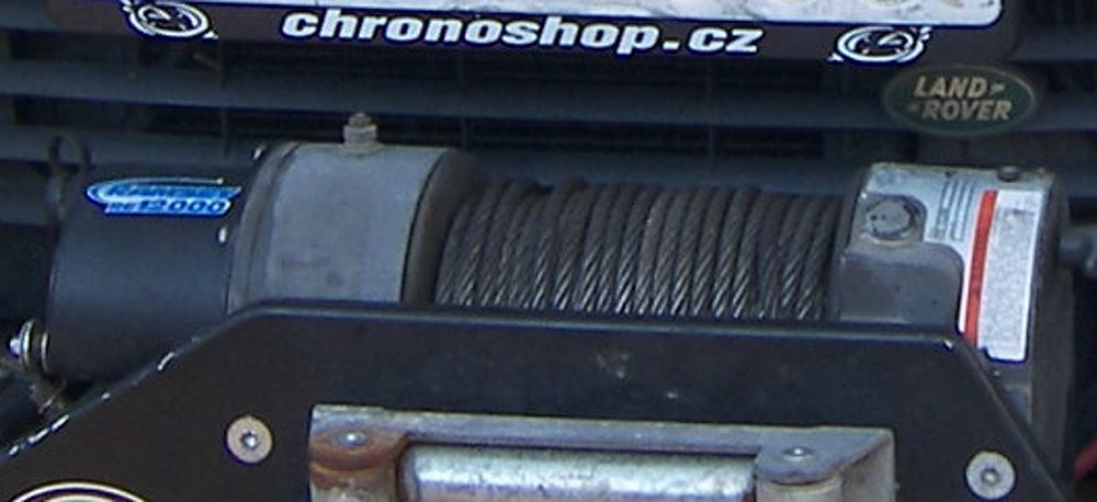

Jó Eriku, sem fakt blbej, jel jsem totiž domů z práce oklikou přes pole a les, kterou jezdím normálně 20 minut. Tak jsem si lopatu nebral. Když potom přijel Pavouk s D4, přivezl jen takovej plastovej shrnovač sněhu z OBI, kterej nic nevydrž. Nakonec jsme sníh píchali jeho násadou a odkopávali nohou na stranu. Když jsi durch mokrej, je ti to už jedno. Ten naviják je fakt nic moc. Sice bych to sem neměl psát, abych ho potom mohl nějakýmu hejlovi prodat a koupit si něco pořádnýho, ale věřím, že to, že netáhne má určitě nějaké vysvětlení. Takže snad půjde opravit. Nechce se mi vymejšlet zase něco jinýho. Taky vyměním gumy. Stále čekám, až přijdou ty Goodriche 255x85x16. V každým případě mi to ale už chybělo. Co jsem prodal D1 jsem už pořádně nekrosil. S D2 se člověk trochu hlídal. A dědků je mi líto. Takže jsem rád, že mi to Def zase trochu připoměl. Ať jenom neplevelím.....přidám ještě fotku, kde je krásně vidět vyhřívání předního okna...

tak ho neprodávej za moc... kudr motor opravoval tušám 2x nebo 3x.. moc toho nenatahal...
Já mám na 8274 druhý motor, teď "kitovaný" o 1 koníka silnější z Warnu 9500, ten první jsem na oplátku udělal na Sedlici, když jsem tahal kudrnáče, který pod sebou měl v blate zašprajzovaný strom...

A pro Cyrila, ten Ramsey máš s permanentníma magnetama (dva dráty) nebo "klasickej" (tři dráty). Pokud s permanentníma magnetama, tak ty se umí při přehřátí odmagnetovat a potom to stratí sílu. Jinak já mám nachystanej ve sříni Ramsey 8000, s permanentníma magnetama. Byl za dobrou cenu. Zatím vypadá že fungovat bude, akorát není šnekovej.

.. po přehřátí nefungoval.... a ten opravce mu tvrdil, že ve dvojici baterek mu to dává moc šťávy a to je pro naviják smrt...???

Jsme sice v jiným vlákně, ale mám jen jednu baterku. Novou. Co jsem původně na tvoji radu Tome plánoval a nakonec nedal do D2. Mám ho oddělat a dovézt ti jej? Nebo kdo to dělá? Sorry za plevel, dávám další fotku......erik píše:.. po přehřátí nefungoval.... a ten opravce mu tvrdil, že ve dvojici baterek mu to dává moc šťávy a to je pro naviják smrt...???

Cyrile, já jsem si ho sice zrepasoval, ale na pořádnej test to furt čeká, až ho dám do auta.
Co ti mlžu nabídnout je změření proudu, kterej to bere při zatížení. Pokud nebude klesat napětí na svorkách (to by byly slabé dráty, nebo něco podobného) a bude málo proudu, tak je motor KO. Akorát by to chtělo ještě měřit skutečnej tah v laně a to nemám jak.

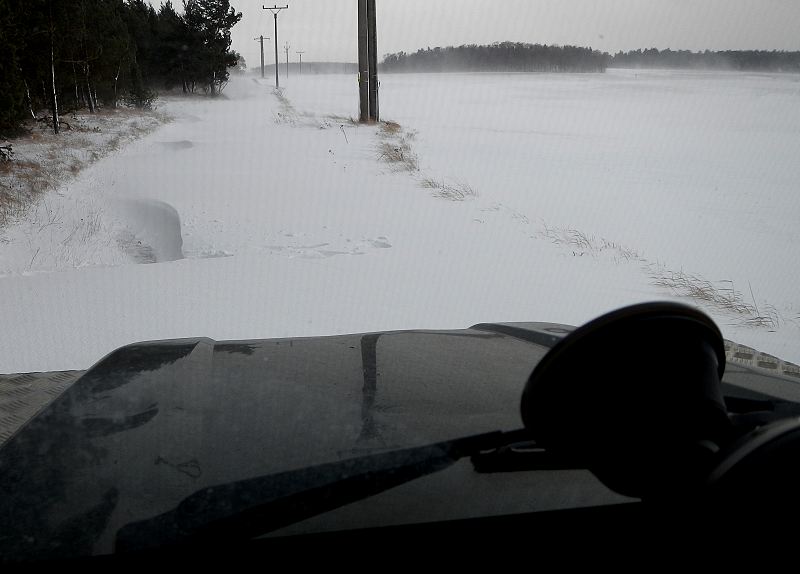

dnešní cesta do práce přes les byla paráda
