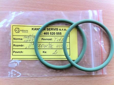

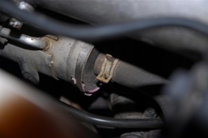

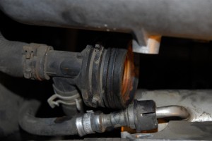

Jednou z běžných závad letitých motorů Land Rover Td5 je únik chladící kapaliny v prostoru ohřívače nafty, který je umístěn na pravé straně vozu ve směru jízdy, pod sběrným potrubím sání.
Když s touto závadou odvezeme vůz do značkového servisu, počítejme s výměnou celého dílu a celkovou cenou 9000Kč…
Oprava stávajícího dílu je poměrně ...jednoduchá a zvládne ji i běžný mechanik a hlavně, ušetří nám spoustu peněz. Náklady na opravu svépomocí, tak budou cca do 200Kč…
Závada spočívá v opotřebovaných těsnících „O“ kroužcích, které v ohřívači nafty trpí jednak střídáním teplot a působením chladící kapaliny.
Těsnící „O“ kroužky musí být tedy ze specielního materiálu VITON, který odolává všem vlivům, které se na motorech vyskytují.
Připravili jsme pro vás sadu kroužků, které dokonale odstraní tuto nepříjemnou závadu. Sadu lze objednat v našem e-shopu.
Po demontáži ohřívače, celý díl pečlivě demontujte a vyčistěte.
Před zpětnou montáží, nové „O“ kroužky namažte vhodnou „vodní“ vazelínou.
Prodloužíte tím jejich životnost a také sestavení ohřívače nafty, bude snadnější.
Kroužky jsou skladem.

Dobrá zpráva Mopadži,
akorát mám dojem, že to není ohřívač, ale chladič nafty.
Ještě by to chtělo O kroužky do konektoru kabelového svazku vstřikovačů - ten co vstupuje do hlavy motoru. Je to hlavní důvod, proč do kabelového svazku zatéká olej.

Samozřejmě že je to chadič/ohřívač TomeMadTom píše:Dobrá zpráva Mopadži,

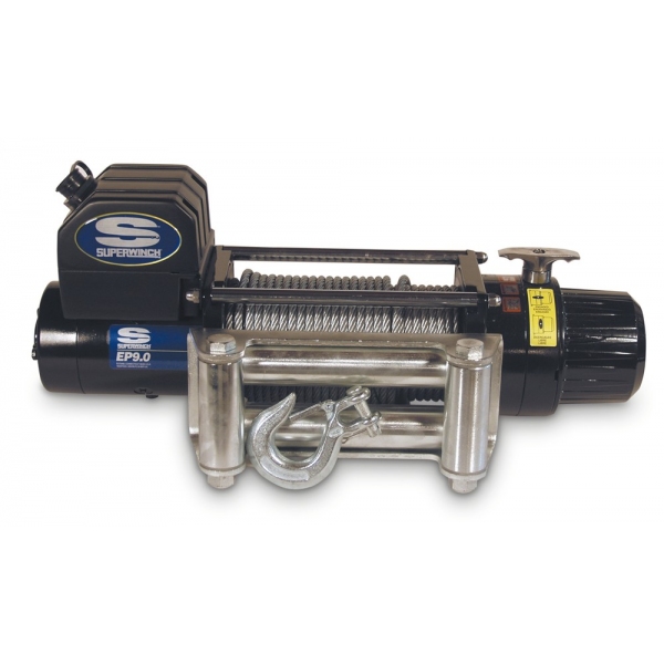

Další akce na navíjedlo - Superwinch EP9 cena 17400CZK včetně DPH
EP9 – 4,1 tuny tažné síly na prvním návinu lana na bubnu zajišťuje 3-stupňová planetová převodovka. Součástí je odolné ruční dálkové ovládání s 3m kabelem. Naviják je plně vybaven elektro příslušenstvím, včetně kompletní kabeláže, ke snadné montáži do vašeho vozu. Naviják disponuje Heavy-Duty motorem o síle 4.5hp, automatickou zátěžovou brzdou

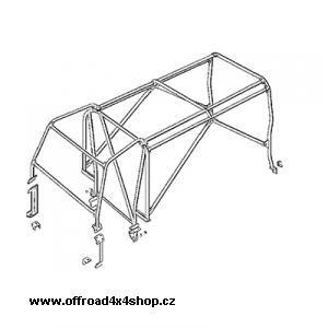

Nabízíme k prodeji: uplně nový zabalený roll cage od Safety Devices pro Defender 110HT, katalogové číslo RBL1236SSS. Cena 38000CZK včetně DPH + doprava
