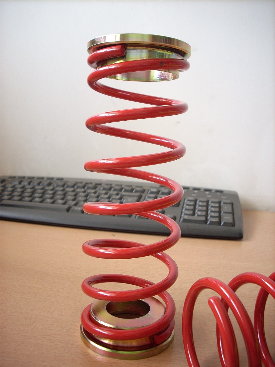

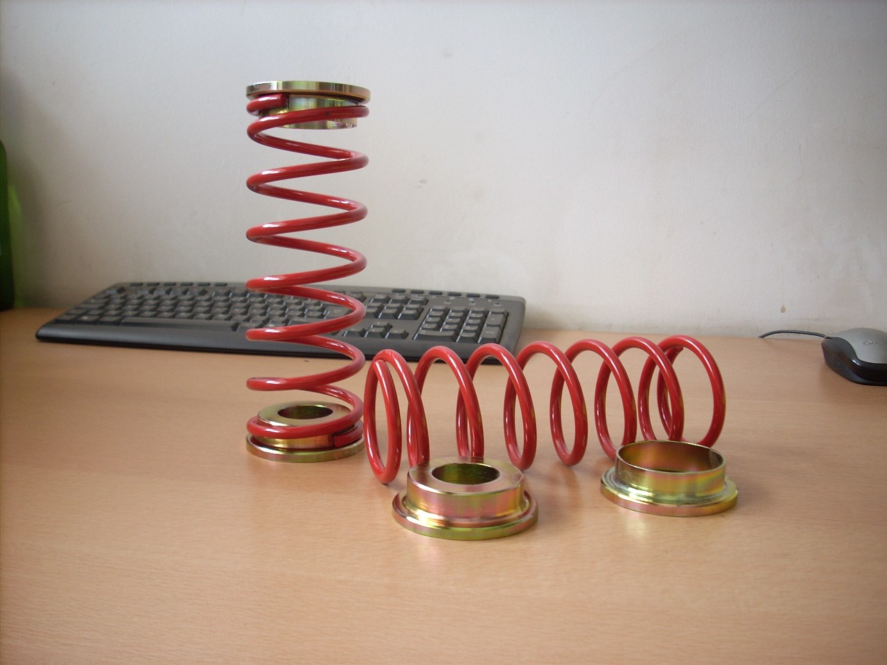

Jak už jsem tady psal. Rozhodnul jsem se udělat si vlastní přídavné zátěžové pružiny protože ta cena od MADu se mi zdála příliš vysoká. Odkaz je tady http://pruziny.info/kategorie/95/Landrover. Takže jsem to prostě a sprostě okopíroval jen jsem nahradit plastové misky za ocelové. Protože mi ale nikde nechtěli udělat péra v menším množství než 20 Ks tak jsem to risknul a mám teď 7 sad navíc. ( dvě sady si nechávám já a jedna je pro Tagra kterej už je má vzadu namontované ). Po sečtení všech nákladů mi vychází cena za jednu sadu ( na jednu nápravu ) na 1 700,- Kč. Takže kdyby byl zájem rád se těch sedmi sad za tuto cenu zbavím.
Přikládám foto, pro případné technické nebo jiné info je tady na mně kontaktů dost.

PatrikM píše:Nazdar macejky1 chcem sa spýtat odkiaľ si zohnal tie pružiny? diki :)
Ahoj, přesně jak píše Tagr.
Nechal jsem je stočit v pérárně, materiál 14 260 ( pro použití ve vozidlech ), charakteristika pružení je okopírovaná podle originálu od MADu. Odkaz jsem tady už někde dával. No a ty misky jsem udělal místo origo plastových raději ocelové. Zrovna jsem měl ve správným rozměru jenom nějakou ocel třídy 15 takže mají pevnost 120 Kg/mm2. ( což je teda zbytečně moc :-) ). Povrchovka na pružinách je komaxit a na miskách galvanický pozink.

Myslím, že na vozík ti budou k ničemu. Jejich tlačná síla je pro hlavní pružinu malá. Jen 170 Kg. Tzn. při dvou pružinách bys mohl mít váhu vozíku jen 340 Kg a pak by ti lehnul na dorazy.
Tohle jsou jen pružiny přídavné které pomáhají hlavní pružině. A přitom nemění její progresy. To je jejich výhoda. Ale rozhodně nemůžou nahradit hlavní pružinu a to ani na vozíku. :ne :hmm: :smoke

jestli to chápu dobře tak stavajicí pružiny zustavají a tyto červené se tam přidají že jsou zdvojené ?

:clap Přesně tak will.26 je to jak píšeš :)

will.26 píše:jestli to chápu dobře tak stavajicí pružiny zustavají a tyto červené se tam přidají že jsou zdvojené ?
Jasně je to tak. Fotku bohužel nemám a ani nic nafotit nemůžu protože by tam stejně nebylo nic vidět. Tahle přídavná pružina je totiž schovaná pod prachovkou společně s tlumičem.
Jak to funguje je dobře vidět tady http://pruziny.info/pruzina/219/Zatezov ... Freelander
a tady http://pruziny.info/?p=p_2&sName=Uvod
