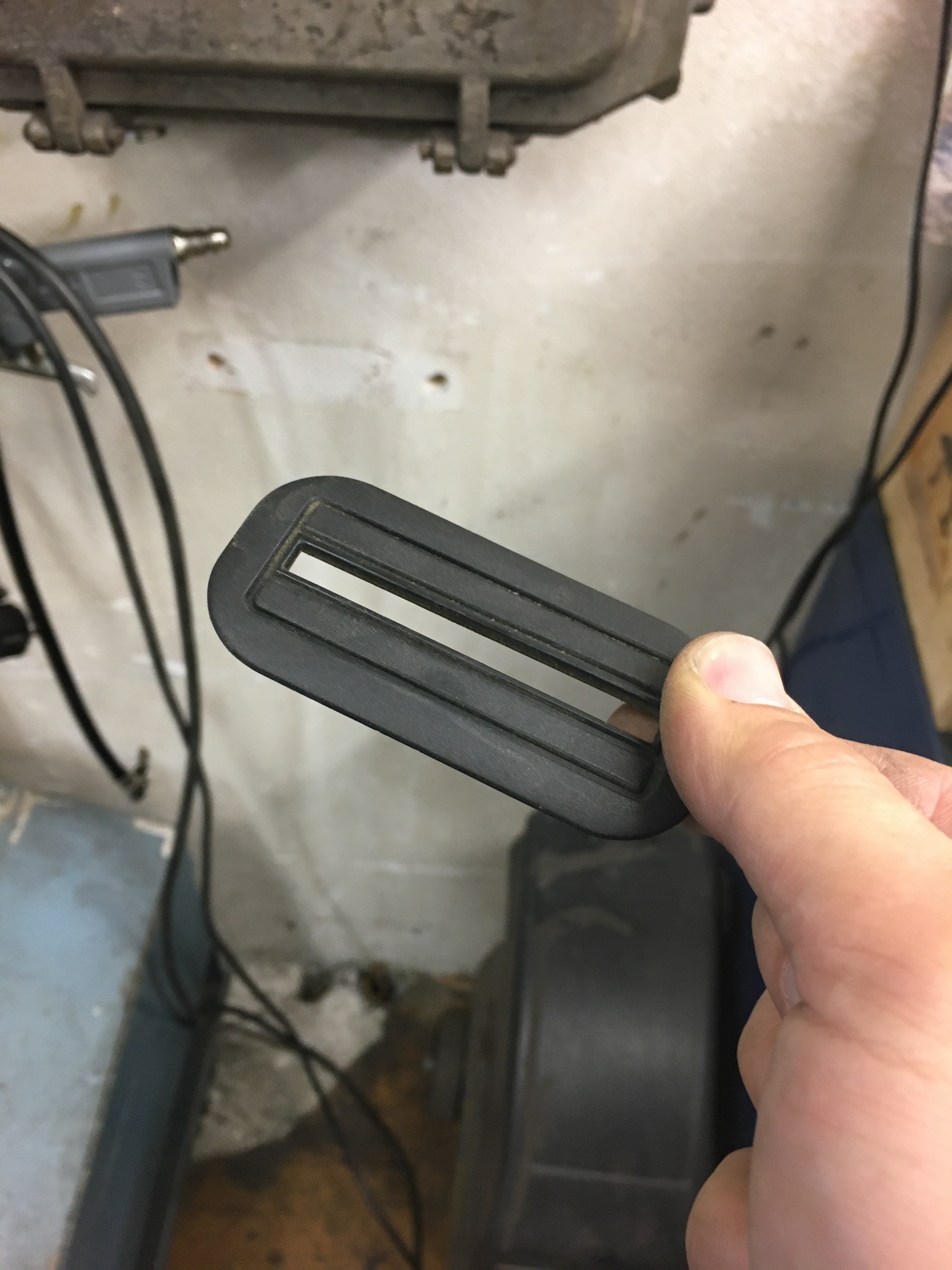

#542 Příspěvek od Michal21 » 10 čer 2020 21:25

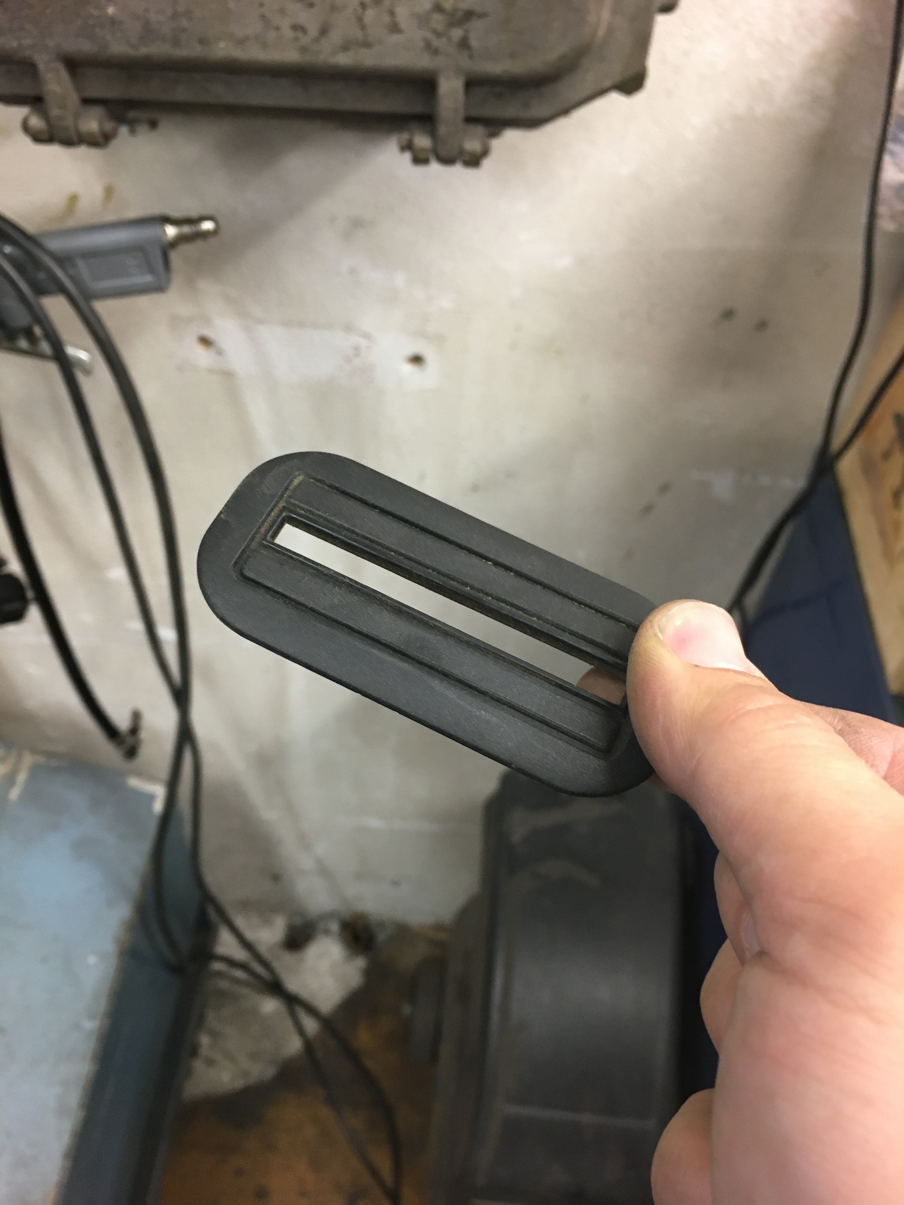

To objednavani dilu snad nikdy neskonci...dneska jsem asi po stopadesate objednaval veci na defa a nemuzu najit kod pro tuhle soucastku...asi budu muset cely projekt zabalit...nevite nekdo? Je to pruchodka zadnich pasu skrz tapecirung. :grin:

#543 Příspěvek od matooo » 10 čer 2020 21:37
Michal21 píše: 10 čer 2020 21:25 To objednavani dilu snad nikdy neskonci...dneska jsem asi po stopadesate objednaval veci na defa a nemuzu najit kod pro tuhle soucastku...asi budu muset cely projekt zabalit...nevite nekdo? Je to pruchodka zadnich pasu skrz tapecirung. :grin:
A memas to na pasech zadních? Při demontáži z tapecu to ostava na pásu. Aspoň u mne

#544 Příspěvek od Michal21 » 11 čer 2020 08:01
On tam prave jeden zadni pas nebyl. Asi se to ztratilo kdyz to nekdo daval pryc.

#545 Příspěvek od martin1979 » 11 čer 2020 11:42
Podľa fotky by to mohlo byť MWC5764 tu som to našiel https://www.lrworkshop.com/diagrams/lan ... trim_53578

#546 Příspěvek od Michal21 » 11 čer 2020 11:50
Skvele, diky moc!

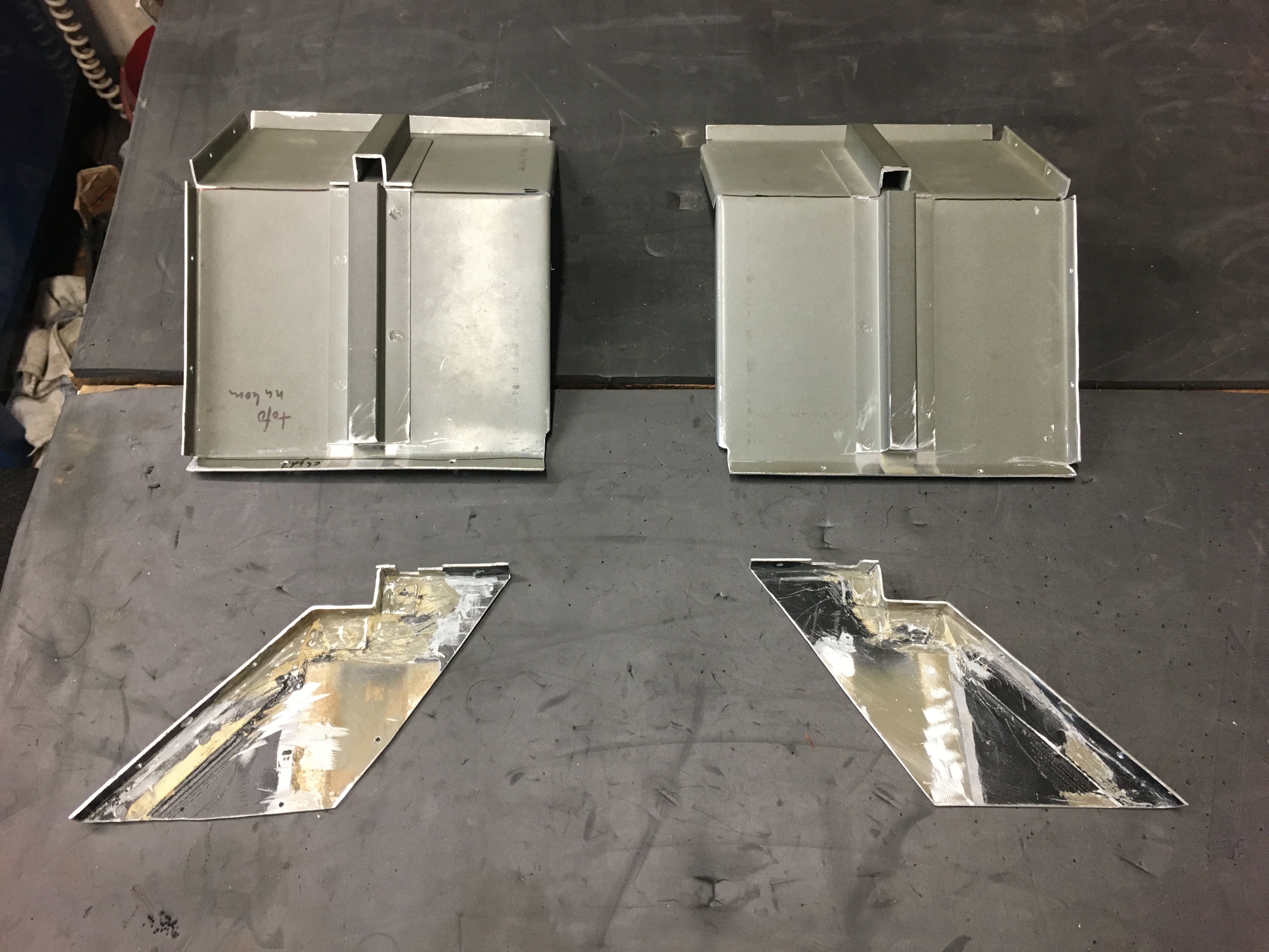

#553 Příspěvek od Michal21 » 12 čer 2020 19:24
A vite co, tady mate rozmery jak to predelat...

Re: Defender 110 projekt
#554 Příspěvek od filip91 » 13 čer 2020 10:28
Děkuju :Sorry:
Ukaž víc fotek jak jsi montovat sedačky prosimte.. 😉

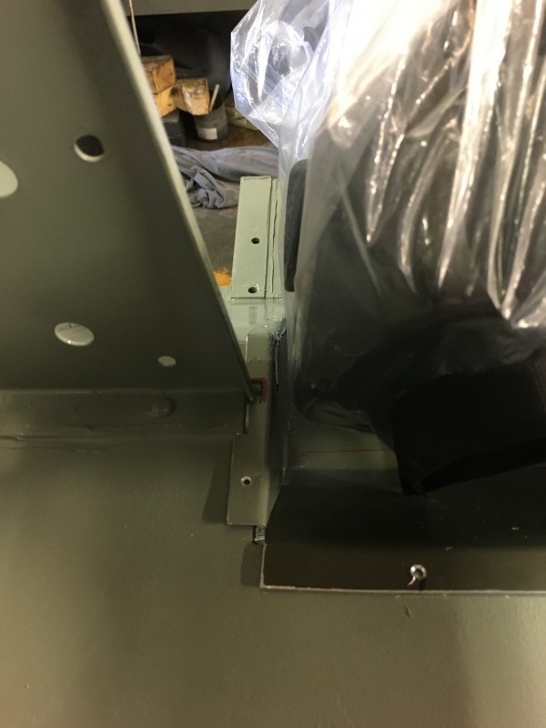

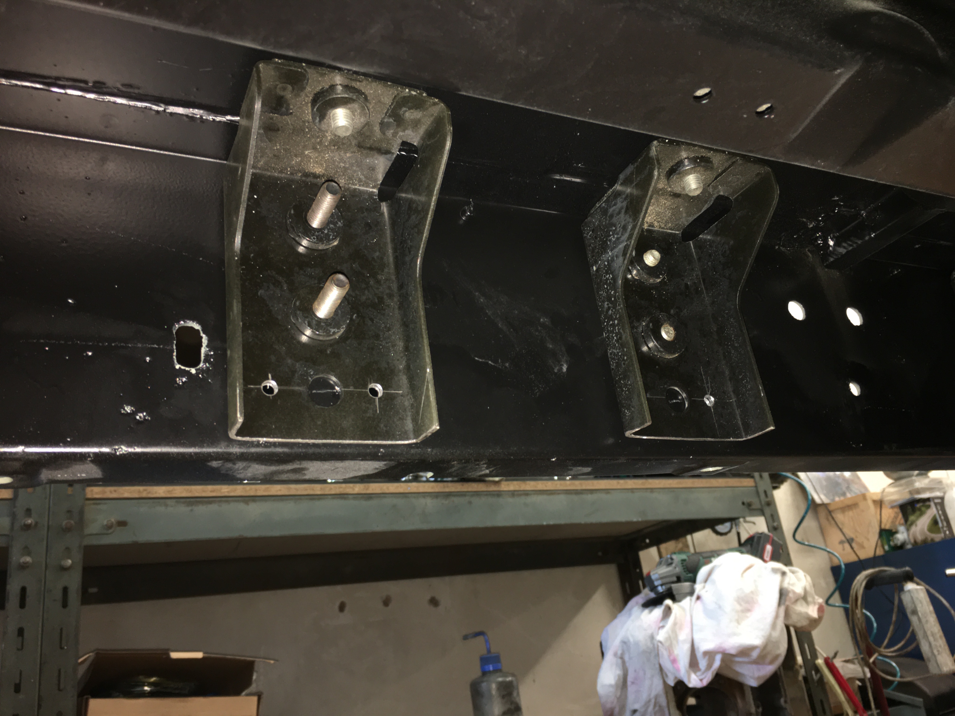

#555 Příspěvek od Michal21 » 13 čer 2020 13:10
Foto

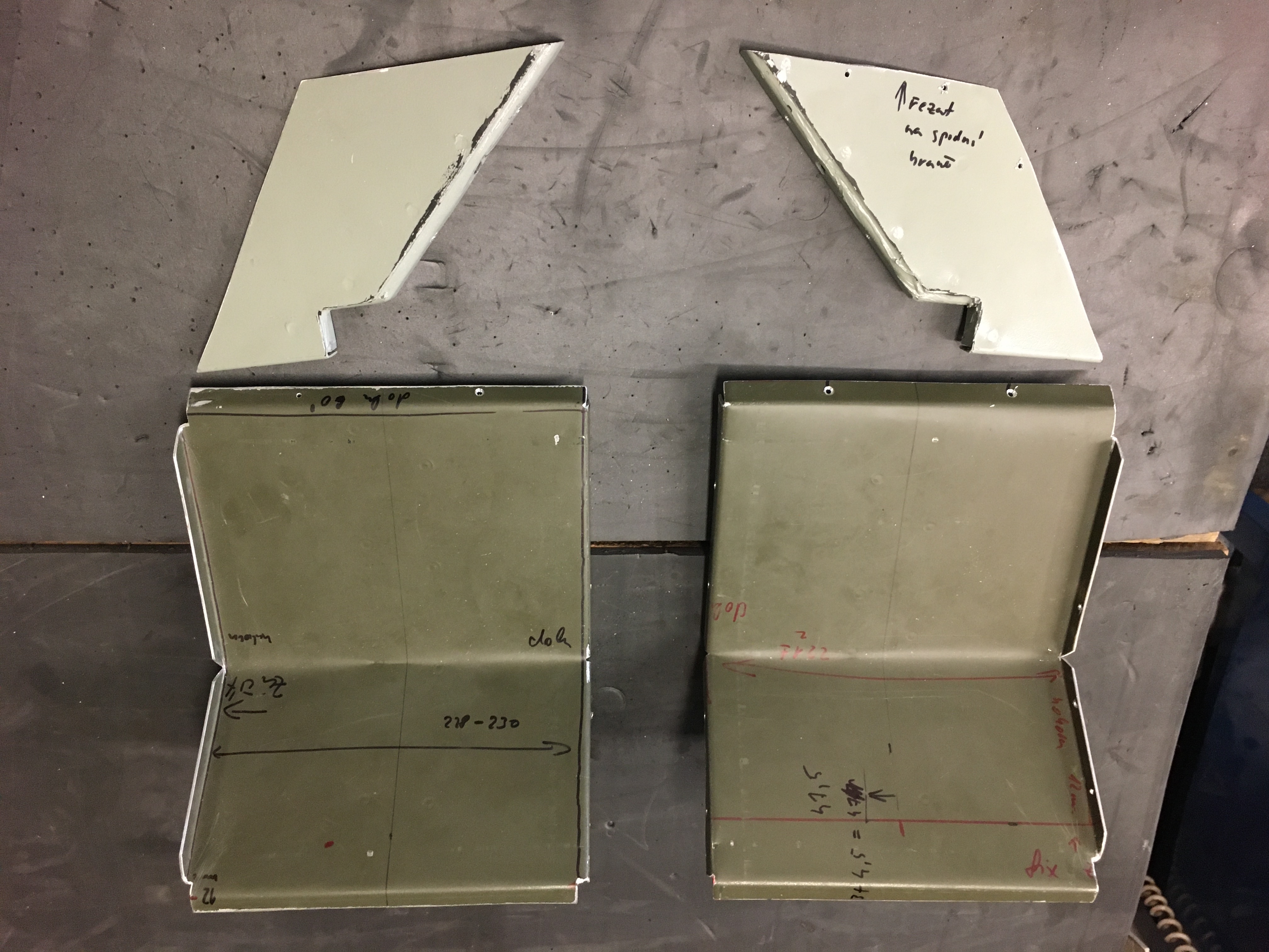

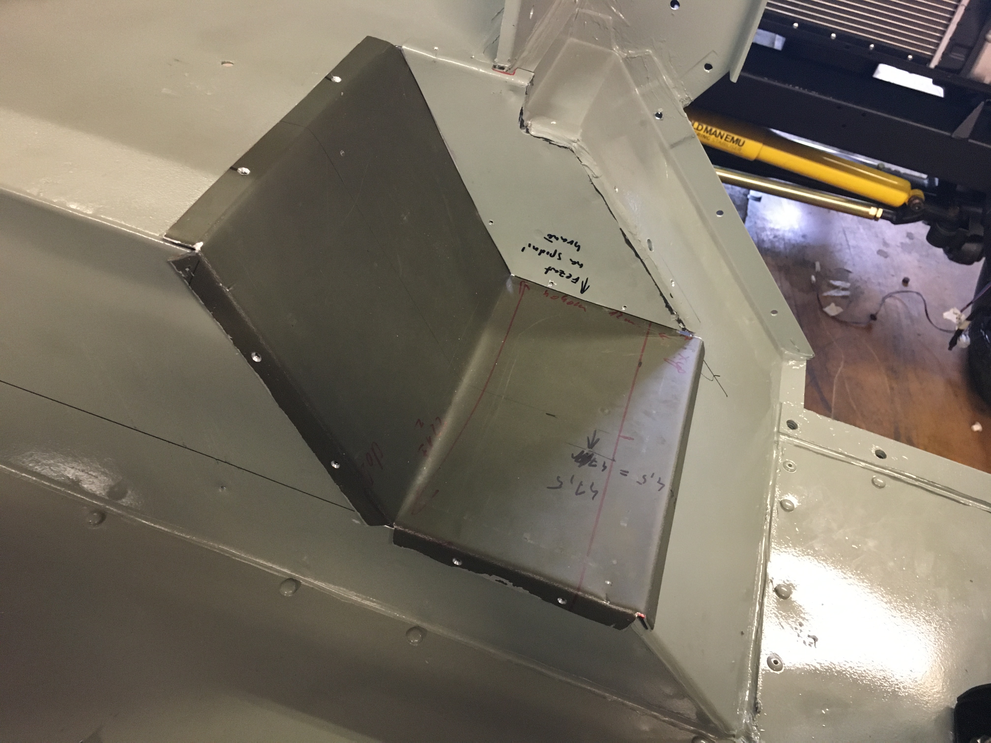

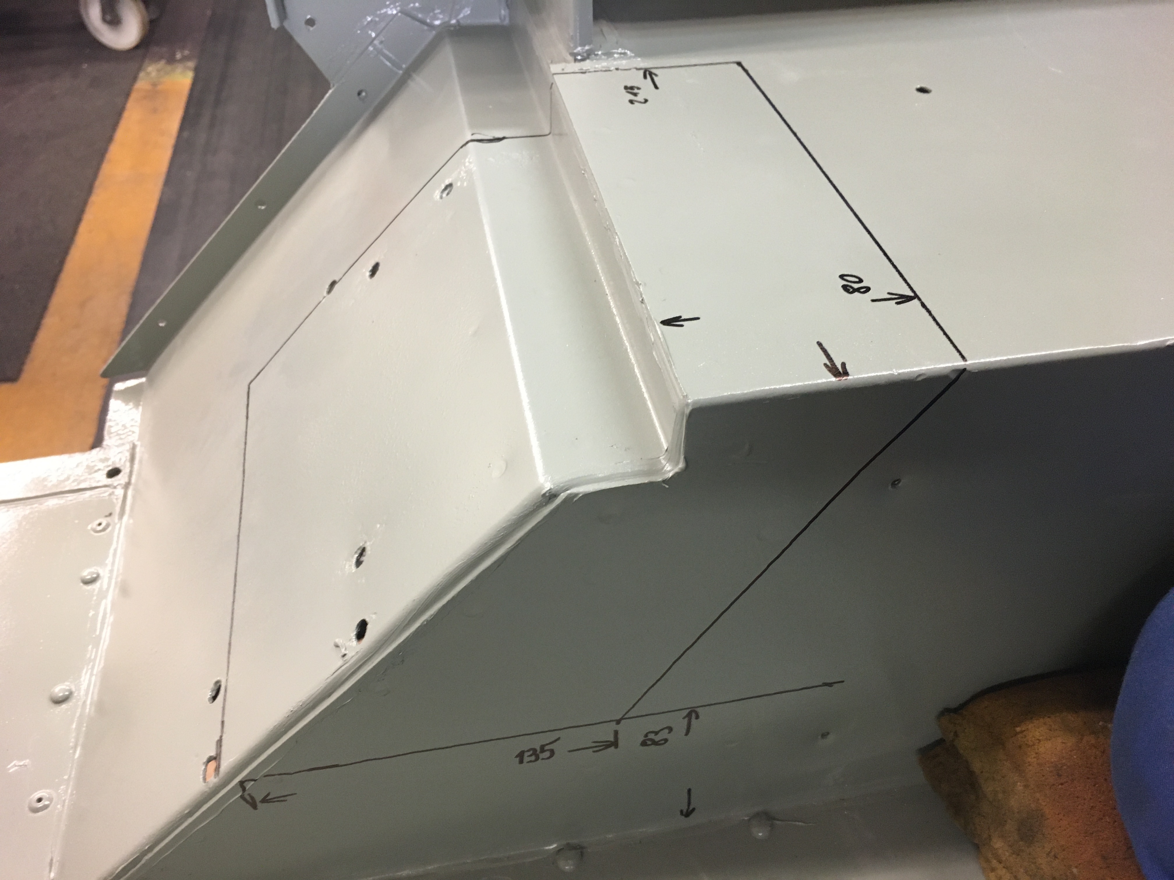

#556 Příspěvek od Michal21 » 13 čer 2020 13:11
Dulezity je nezkurvit vyrezany plechy aby se znich dalo jeste kus pouzit. Ted to pujde do zakladu, pak nanytovat a nalakovat.

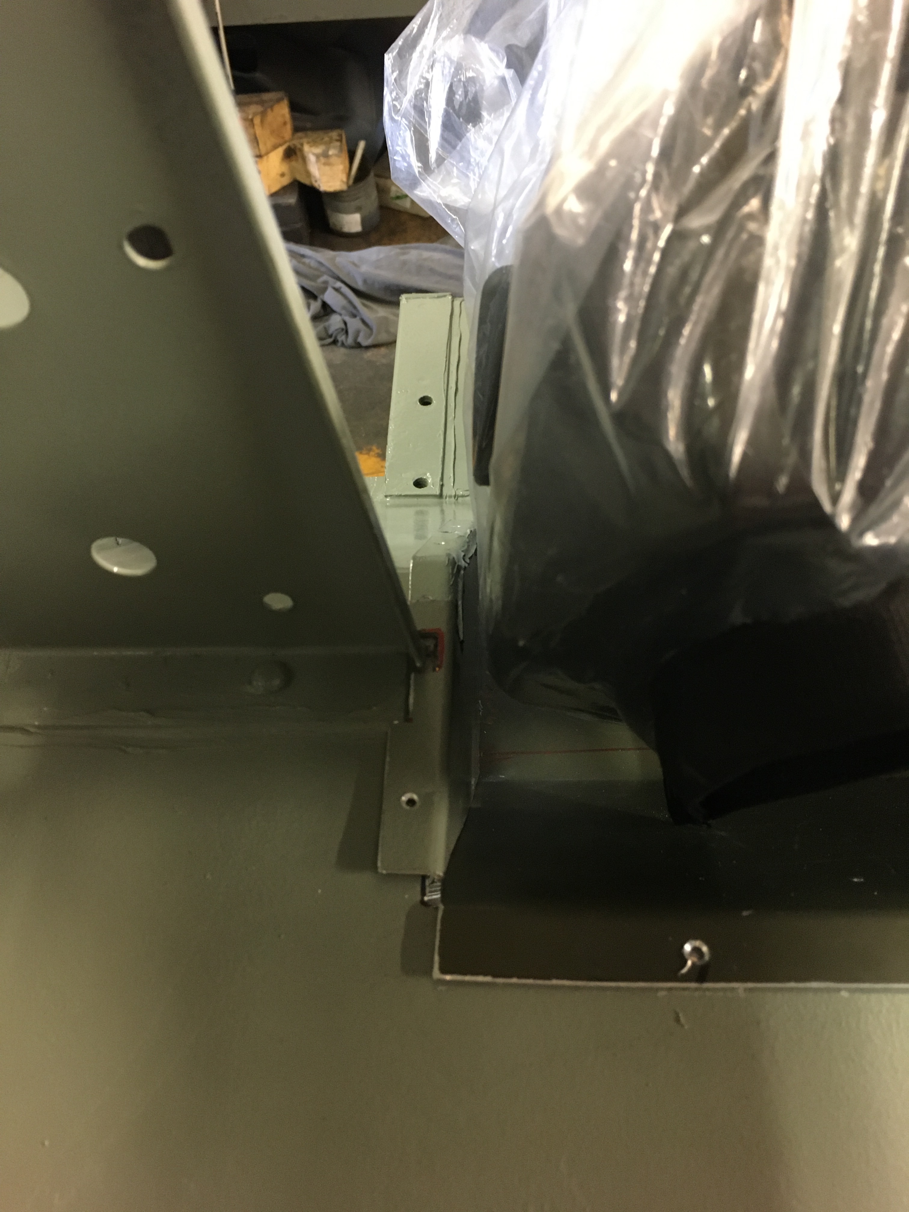

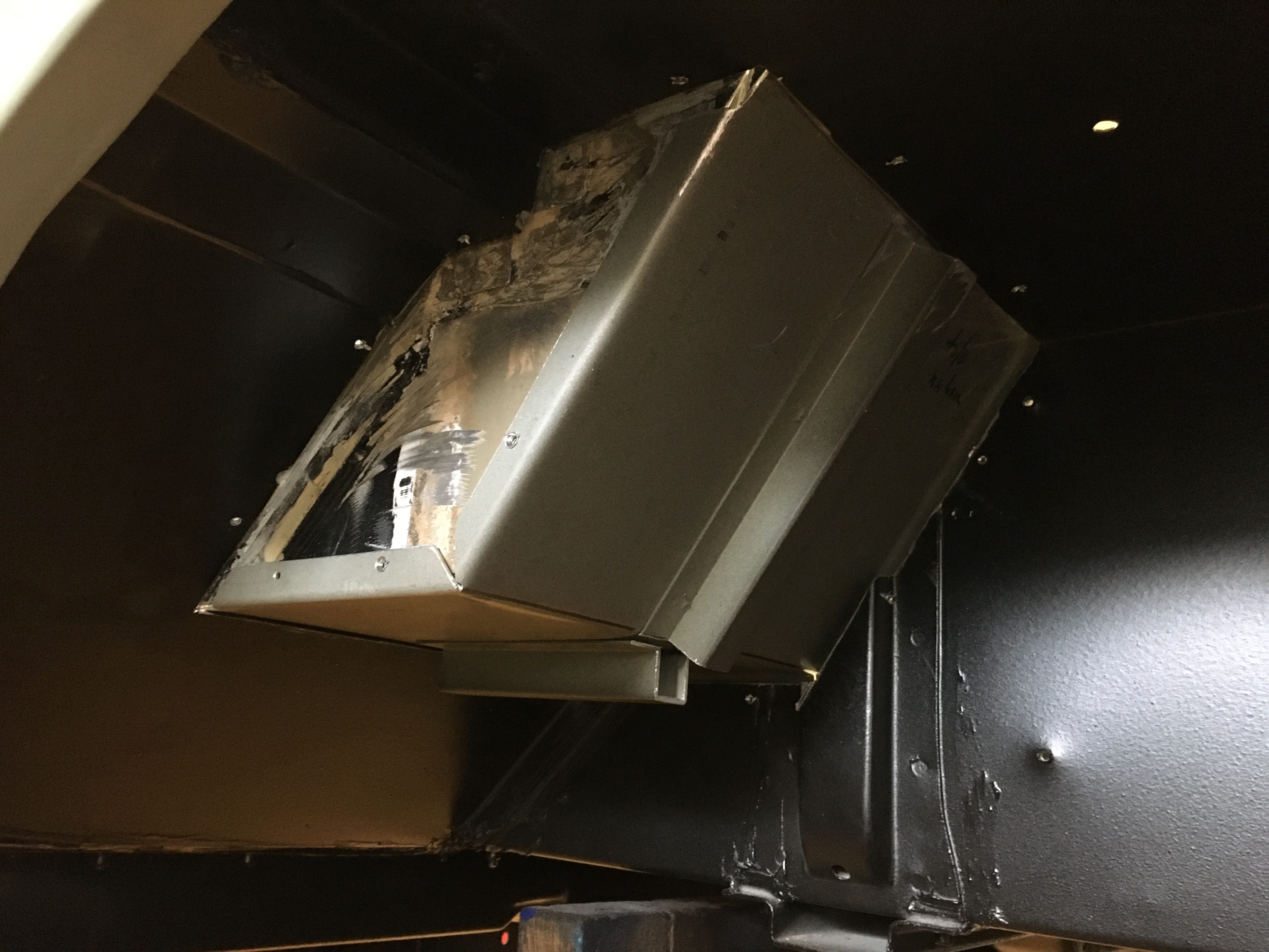

#557 Příspěvek od Michal21 » 13 čer 2020 13:12
Foto

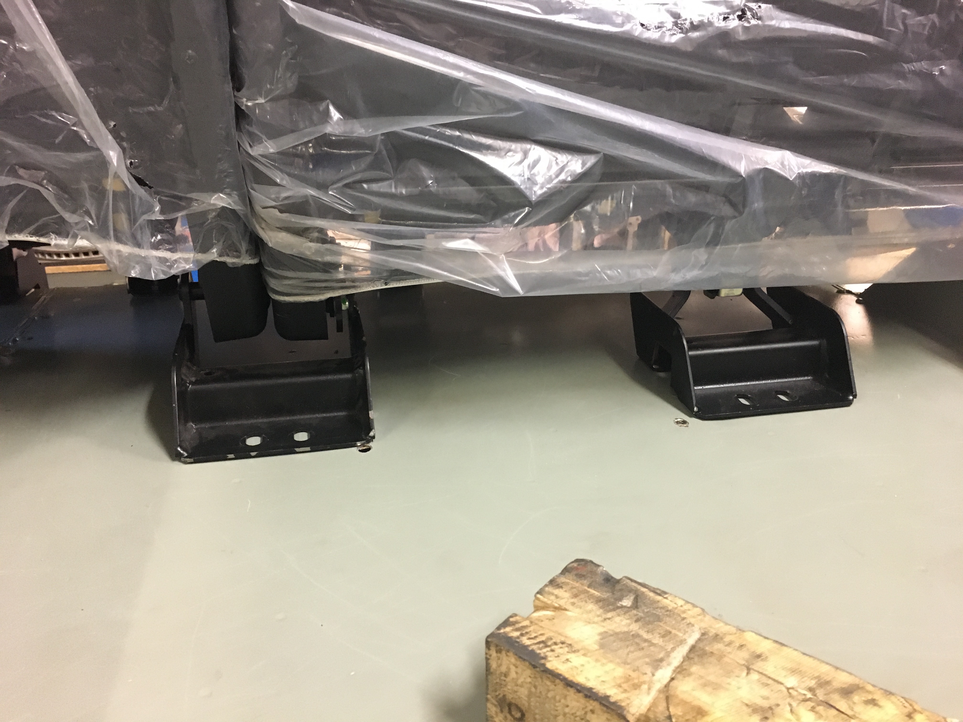

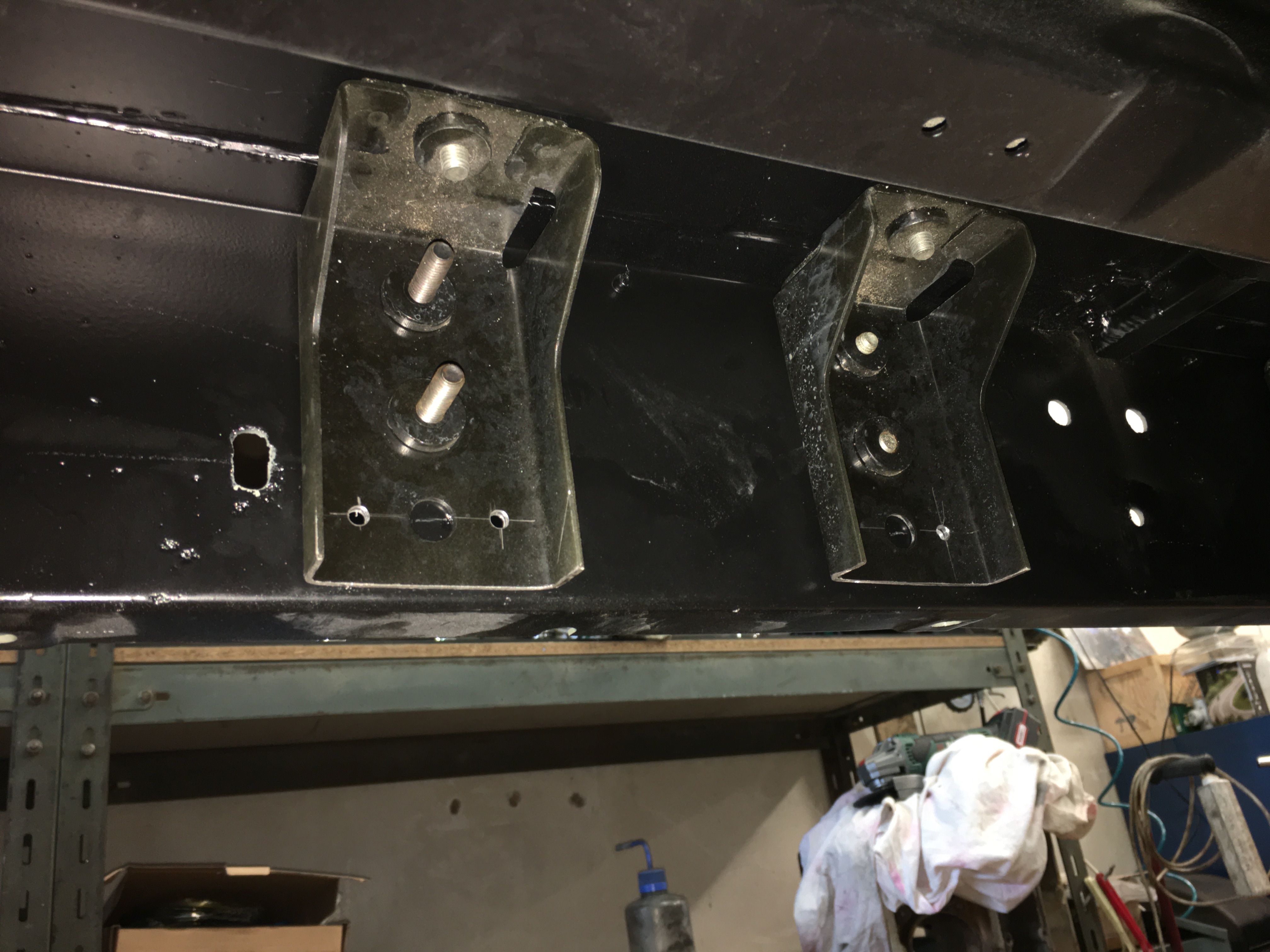

#558 Příspěvek od Michal21 » 13 čer 2020 13:14
Spodni drzaky se musi trochu zkratit.

Bydliště: Horovice

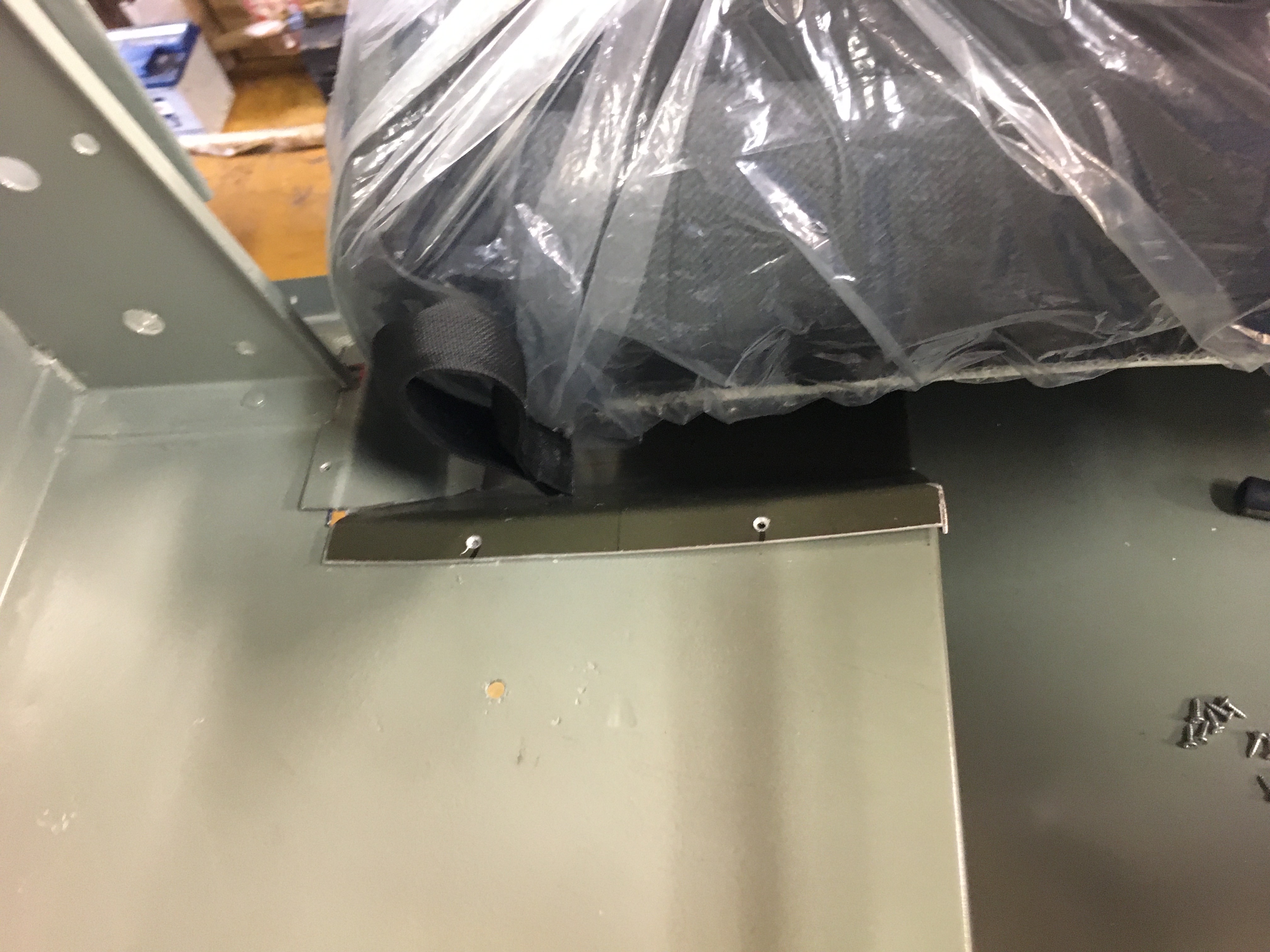

#559 Příspěvek od Michal21 » 13 čer 2020 13:15
Trochu se zmensi nadkoli.
