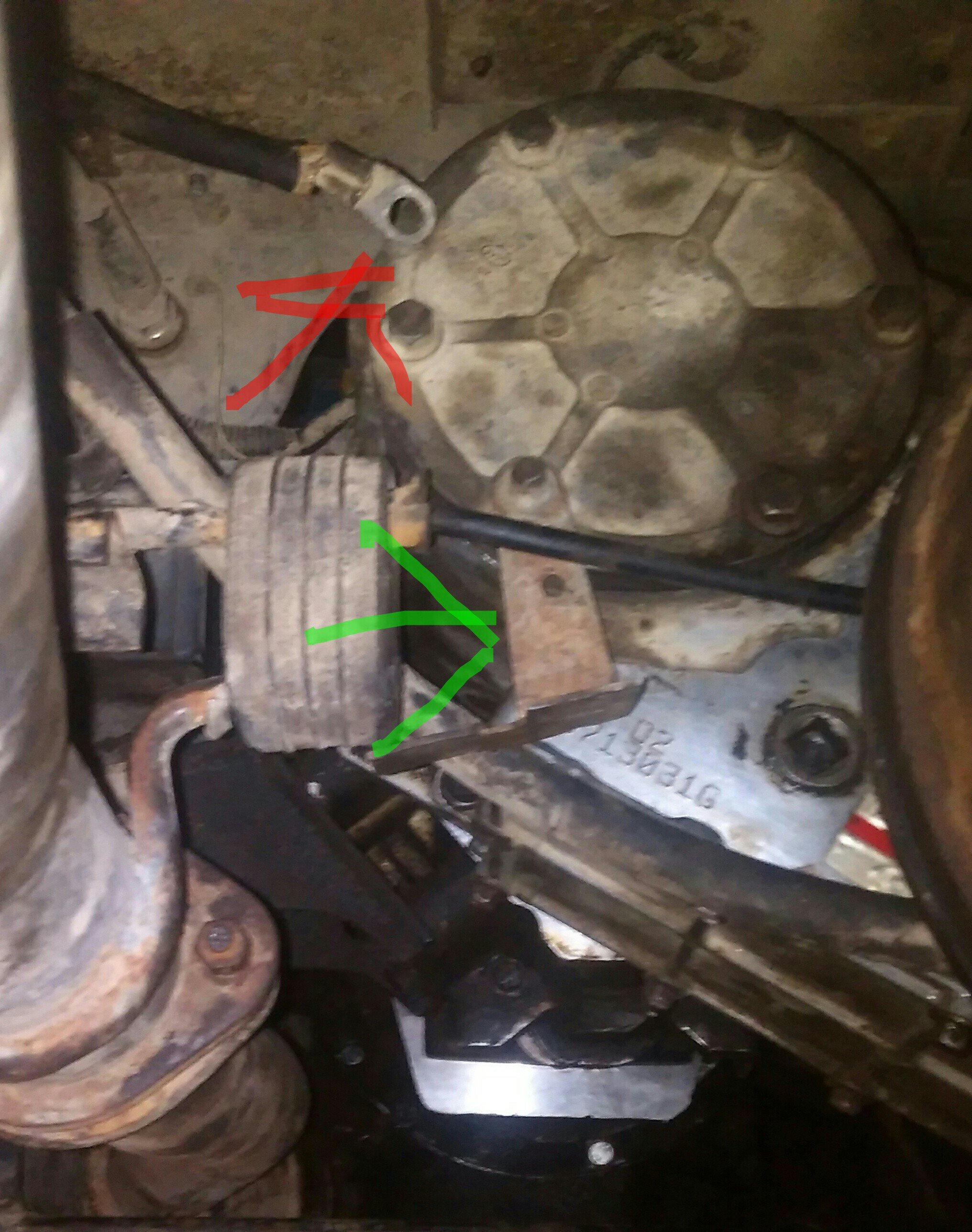

Pri skladani som zabudol kde o patri.
cervena sipka je kosrovy kabel od baterky na ktorom su dve ocka na skrutky to prve v polovici kabla som dal na drziak vyfuku a o druhe som zalozil na tu skruku na pridavnej prevodovke ak neviem ci je to spravne.
zelena sipka je drzia asi brzdoveho lanka len za boha si neviem spomenu ako to am bolo
Land Jirka
Příspěvky: 3622
tel.: +420731913431
Re: Rychlo dotazy
#542 Příspěvek od Land Jirka » 24 kvě 2020 09:48
Kabel přijde přimontovat jedním okem na rám a druhým okem na šroub, který spojuje rozvodovku s převodovkou.
Držák na lanko máš myslím na správném místě, jen přijde o šroub výš a obráceně. Ohnutá část patří směrem dopředu.

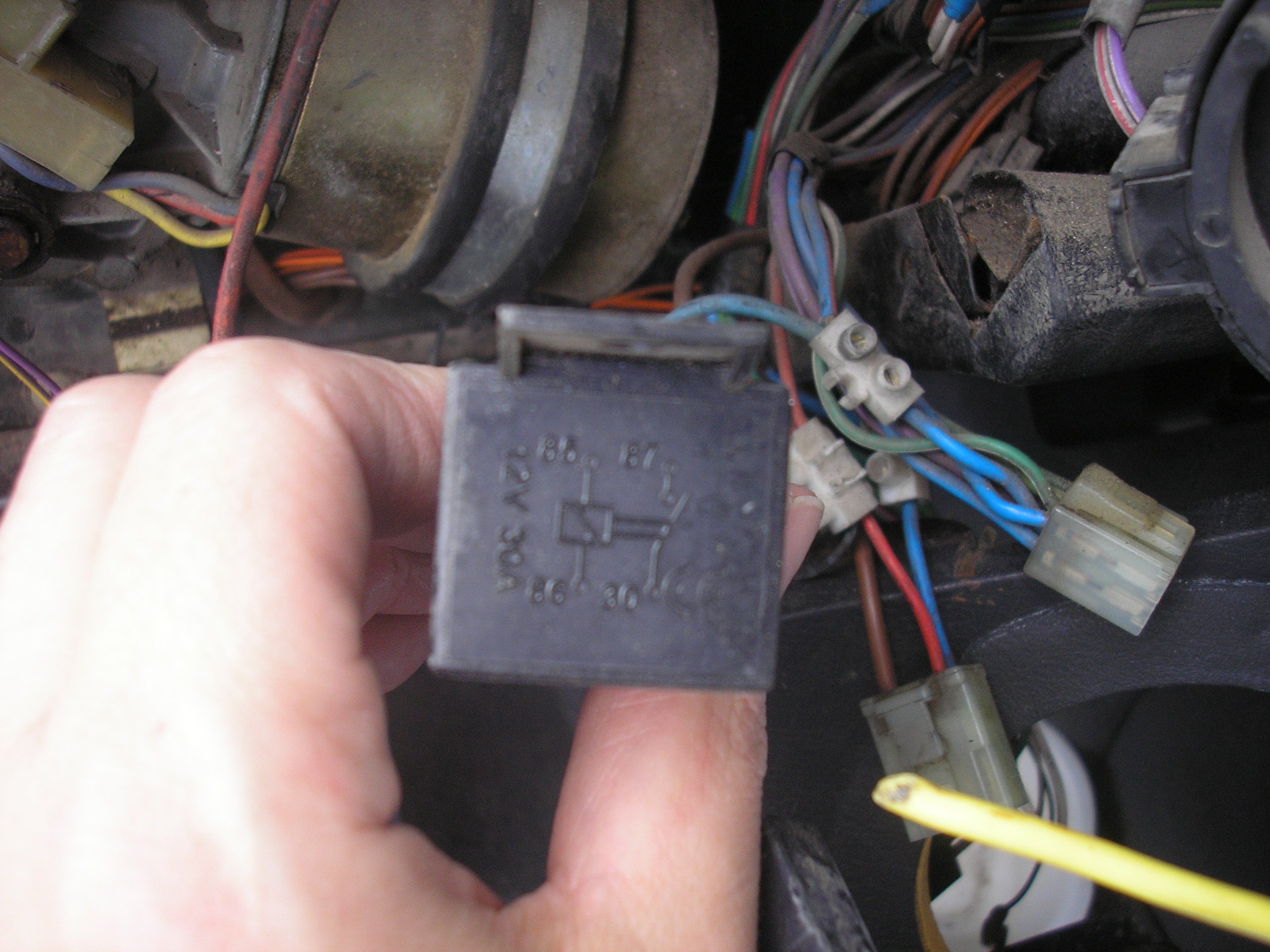

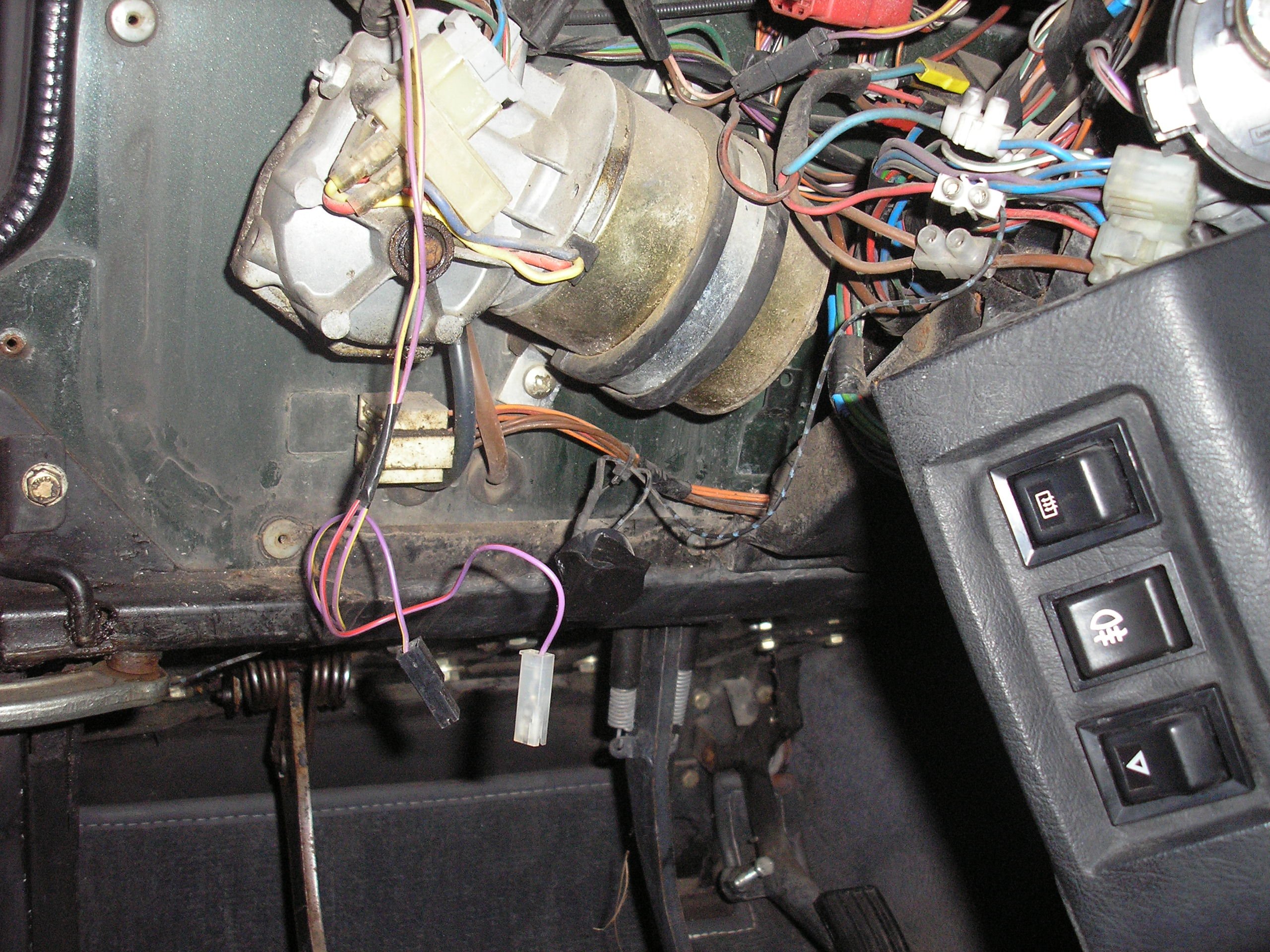

Hm každý Defender je tuším originál čo sa týka elektriky, pod motorčekom stieračov som našiel nejakú peticu na relé.. ale aké tam má byť a na čo slúži ?? (hnedé dráty by mali byť imo, prípadne alarm, odpojené 2 kábliky, plus relé ktoré neviem k čomu je ale bolo volne pohodené v spleti káblov.. poradí niekto k čomu je? prípadne tá patica a aké relé do nej
Příspěvky: 5139
Re: Rychlo dotazy
#558 Příspěvek od DanoDEF » 01 čer 2020 10:33
To nejaky cokoladkar robil upravy okolo hlavnych svetiel.

martin1979 píše: 01 čer 2020 10:18 plus relé ktoré neviem k čomu je ale bolo volne pohodené v spleti káblov
To je to relé, co je na první fotce vidět položený na svazku nad hřídelí volantu ? K němu vedou dráty z konektoru pro spínač světel, ne ? Pak je to posilovací relé na hl. tlumená světla.
martin1979 píše: 01 čer 2020 10:18 našiel nejakú peticu na relé.. ale aké tam má byť a na čo slúži ??
Zkus aspoň najít kam ty dráty od patice vedou - dopředu do motorového prostoru, k pojistkovce, pod středový tunel, dozadu na korbu,.. ?
Když tam někdo evidentně posiloval okruh světel, tak jestli todle není třeba ještě od nějakých přídavných.
