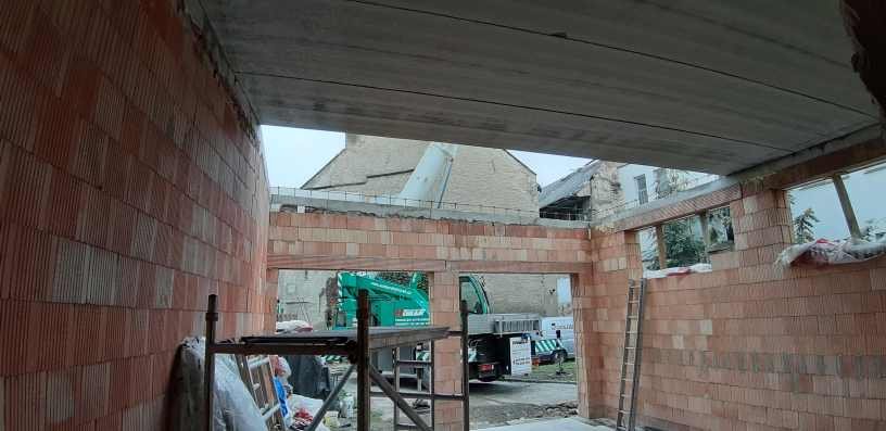

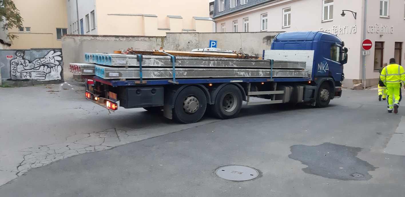

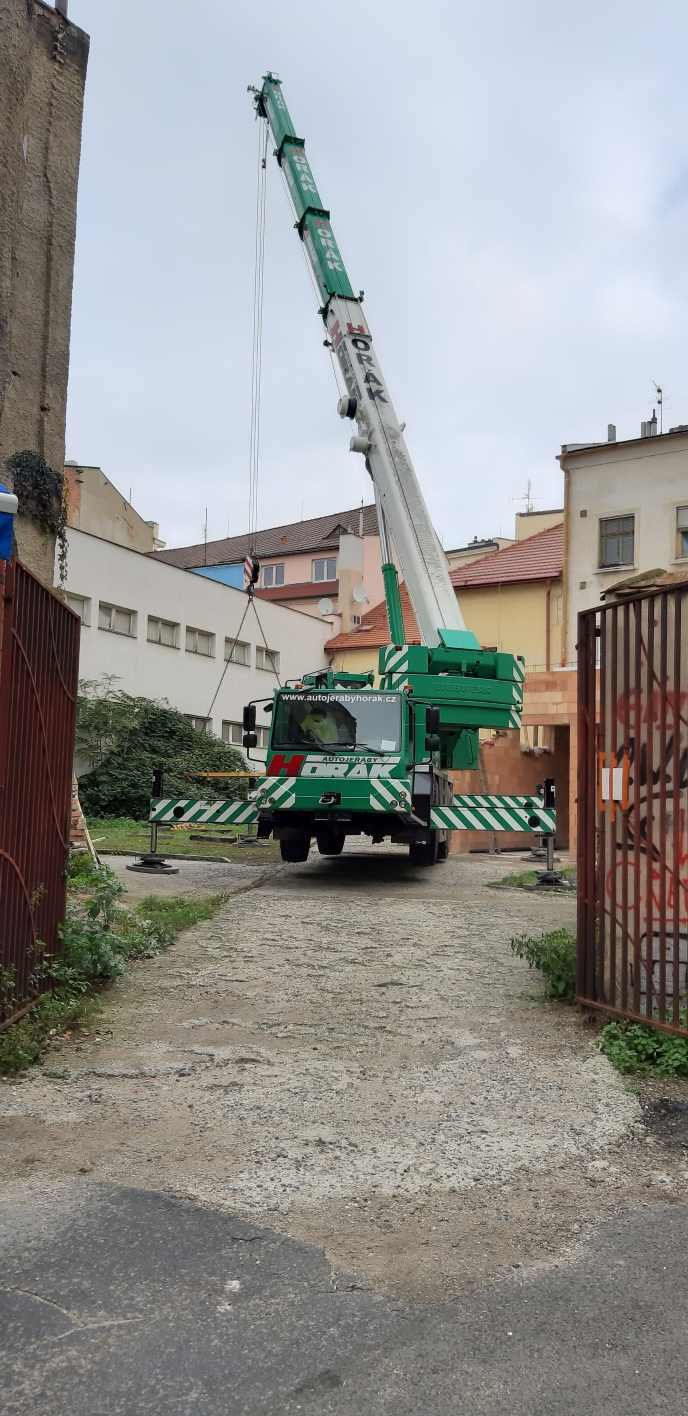

Tak dneska se zadařilo - máme na garáži položené střešní panely. Byla to docela akce s velikým jeřábem a bohužel se někteří lidé okolo projevili jako blbci, včetně jednoho příslušníka místní městské policie. Včera jsem ještě dovezl nějaké to železo, ať můžeme pokračovat, po naložení se mě ptali, na co budu tím lukem střílet, že podle velikosti je to tak na Boeing nebo jinhé velkého ptáka.

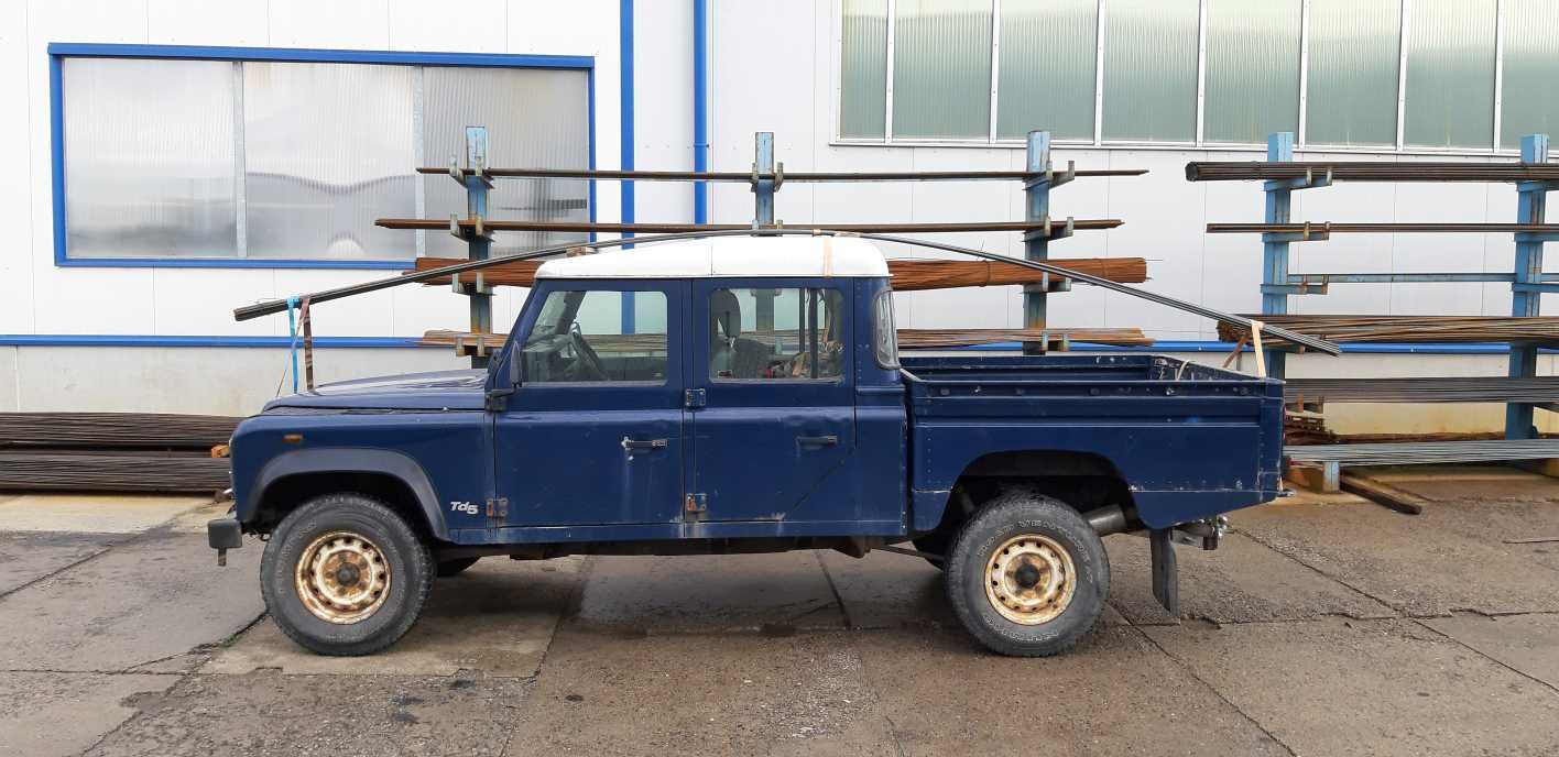

130ka je super, ale on b stačil jakejkoliv jinej pickup této velikosti. Jsem na začátku říkal, že s tím tu garáž postavím a potom tam to auto zrepasuji a upravím. Akorát už to mělo být pár let hotové.
U železářů se tam nějak divně ptali, když jsem chtěl ty 6 m dlouhé tyče v kuse, že ta korbička je malá.
Ale furt to nebylo tak udivené, jako klempíř, když jsme jeli pro 4 m dlouhé trubky k dešťovým svodům a já jsem mu řekl, že je naložíme v pohodě dovnitř.
Stačilo otevřít zadní okno a trubku vpředu položit na palubku a vzadu lehce ukurtovat.

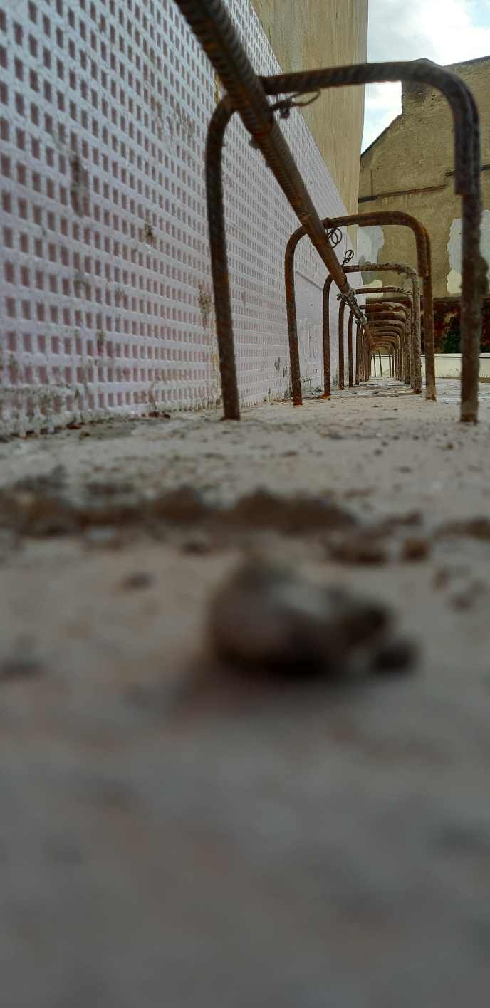

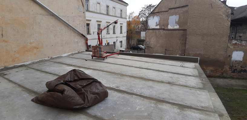

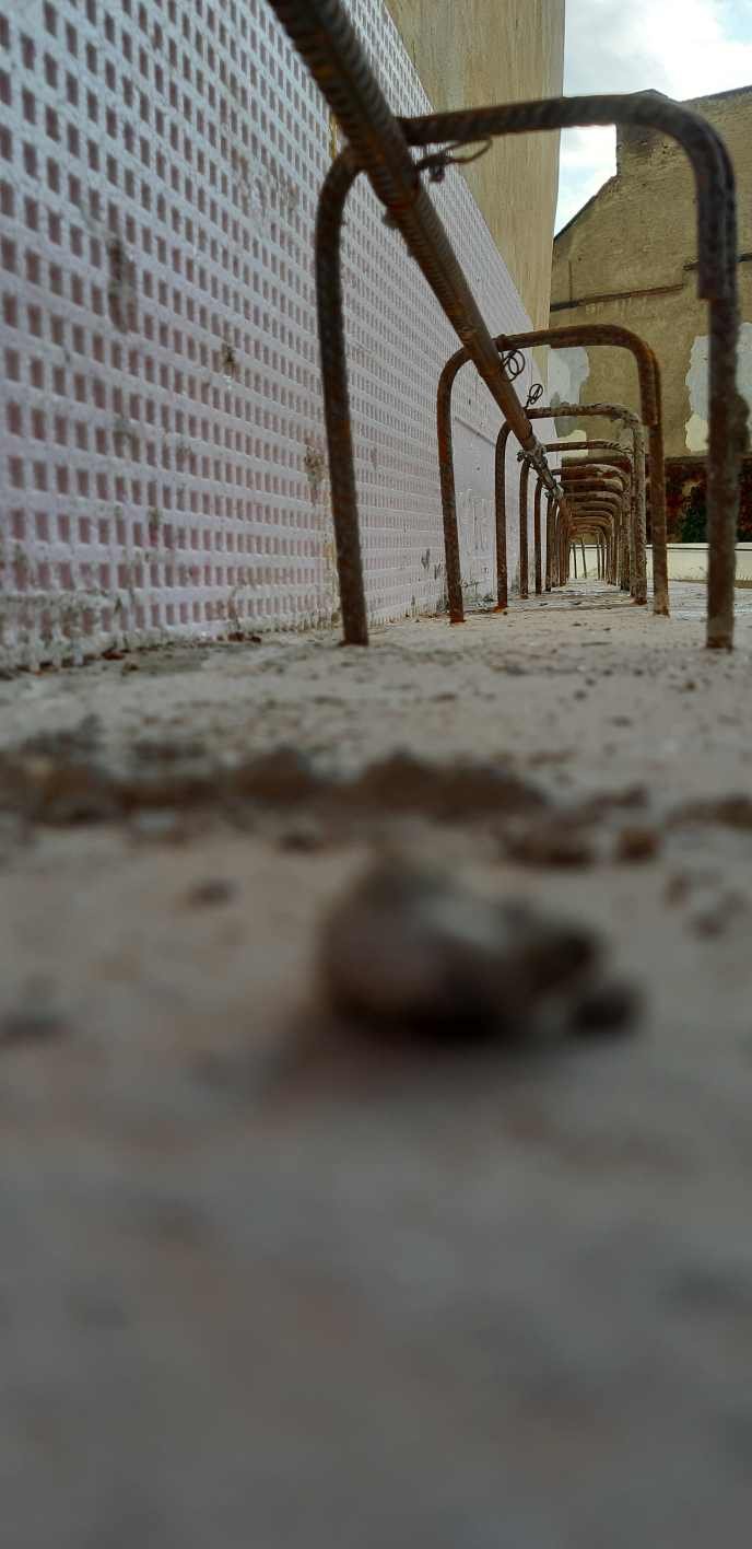

Tak malé pokračování - 130ka slouží na stavbě, ale protože se blíží její doba STK, tak jsem musel minulej týden v rámci přezutí na zimní gumy zkontrolovat i brzdy - celkem OK, občas nějaký písek zatuhlý, takže rozhýbat, a doufat, že to STK projde. Ve finále mám v úmyslu stejně brzdy komplet repasovat.
Včera jsme si hráli na betonáře - bylo potřeba dobetonovat věnec okolo stropních panelů a vybetonovat atiku. Původní odhad byl cca 2 m3 betonu, tedy 3 palety pytlů, výsledek byly 4 palety. Napadlo mě, dovést to mixem s pumpou, ale jednak nikdo neměl volný termín, a hlavně, dobetonávka mezer mezi panely je celkem opruz, protože se mi tam nevejde vibrátor.
A tady je výsledek - žirafu na zvedání motorů jsme na jednom konci doplnili o cihelnou protiváhu a na druhém o dlouhou trubku volně zasunutou do ramene, na to malej elektrickej vrátek, a plná kolečka mohla začít jezdit z dvoumužné betonárky v přízemí na střechu. Začal jsme v 8:30, a s drobnou pauzou, kdy ti co makají si dali oběd, a já místo oběda rychou otočku do Hornbachu, protože došel beton. Ve 21:30 bylo dobetonováno, dnes z velké části odbedněno a doškrabáno do roviny.
Teď už jenom pár dní zalévat, doufat že nebude mrznout, a potom natáhnout plachtu a jít si hrát dolů.

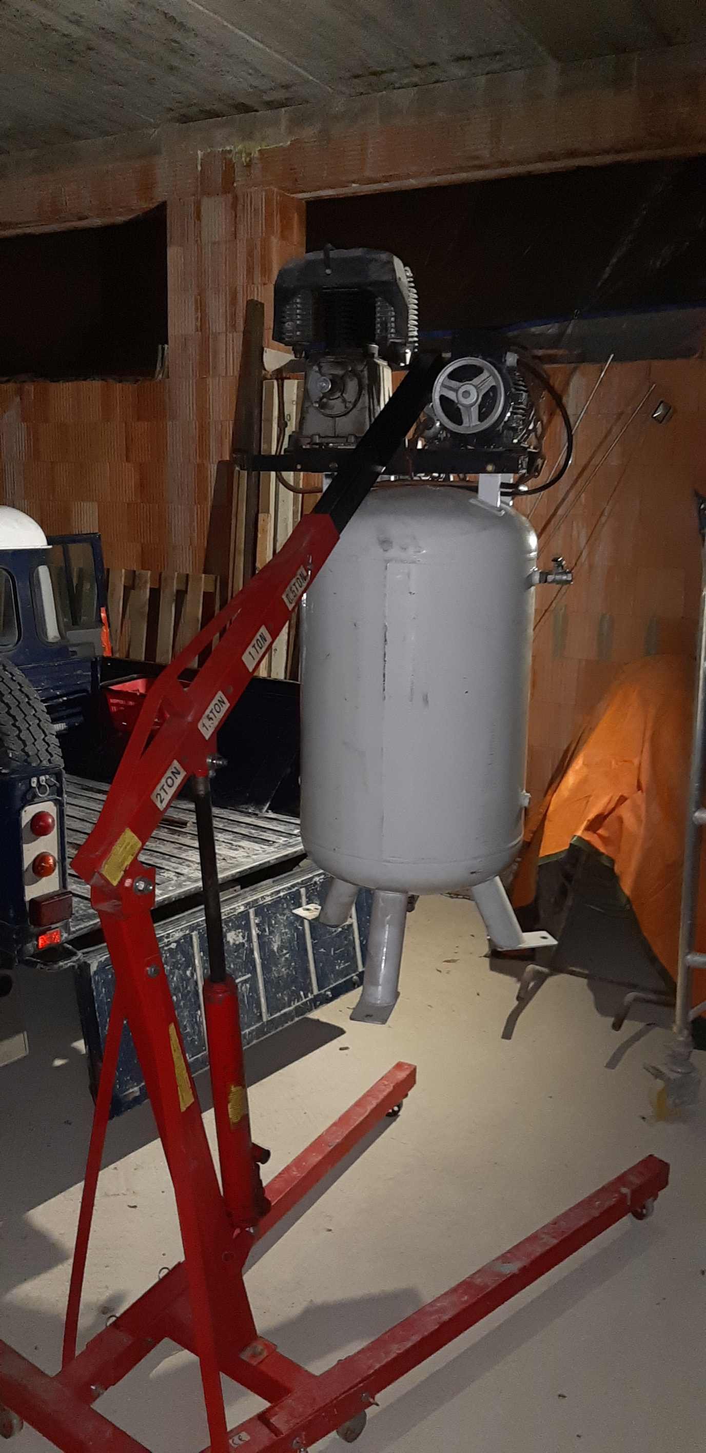

Tak 130ka už opět pracuje - ve čtvrtek jsem si dělal předčasného ježíška - dovezli jsme trošku větší kompresor. Bude potřeba udělat omítky, a házet to rukama se mi doopravdy nechce.
Teď už to jenom přinutit doma pracovat, protože 7,5kW motor mi to tady bez nějkého rozběhu doopravdy neutáhne. Takže buďto softstart, nebo menší řemenice a menší motor. I 4kW co mám dnes na 1 válcovém Orlíku by nejspíš stačily.
Ale to až po Vánocích.
Zjišťuji, že žirafa je jedno z neužitečnějších zvířat v okolí.
Akorát jí budu muset prodloužit krk.
Re: Defender 130 HCPU - co a jak - fotky z výletu, dva alternátory?
Ja mam po GO 3jsk75. Ma tam bejt presne tenhle motor. Ale je tam 5kw, protoze takovejhle jistic je uz na profi dilnu. Jeste musim sehnat vetsi nadobu a konecne se rozebehne. Je to hukot docela
