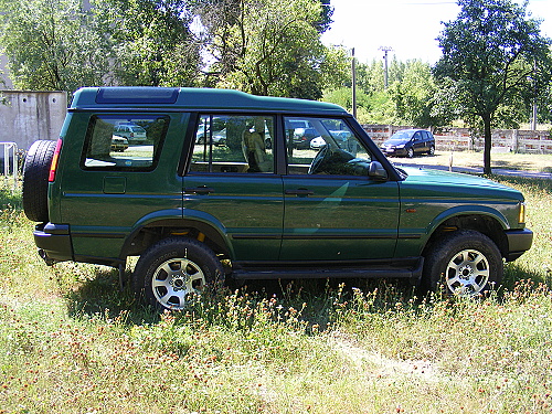

#556 Příspěvek od sentinel » 27 črc 2013 10:25
Takto som to urobil ja. Lift 2" pneu 255/70r16 yokohama geolandar
