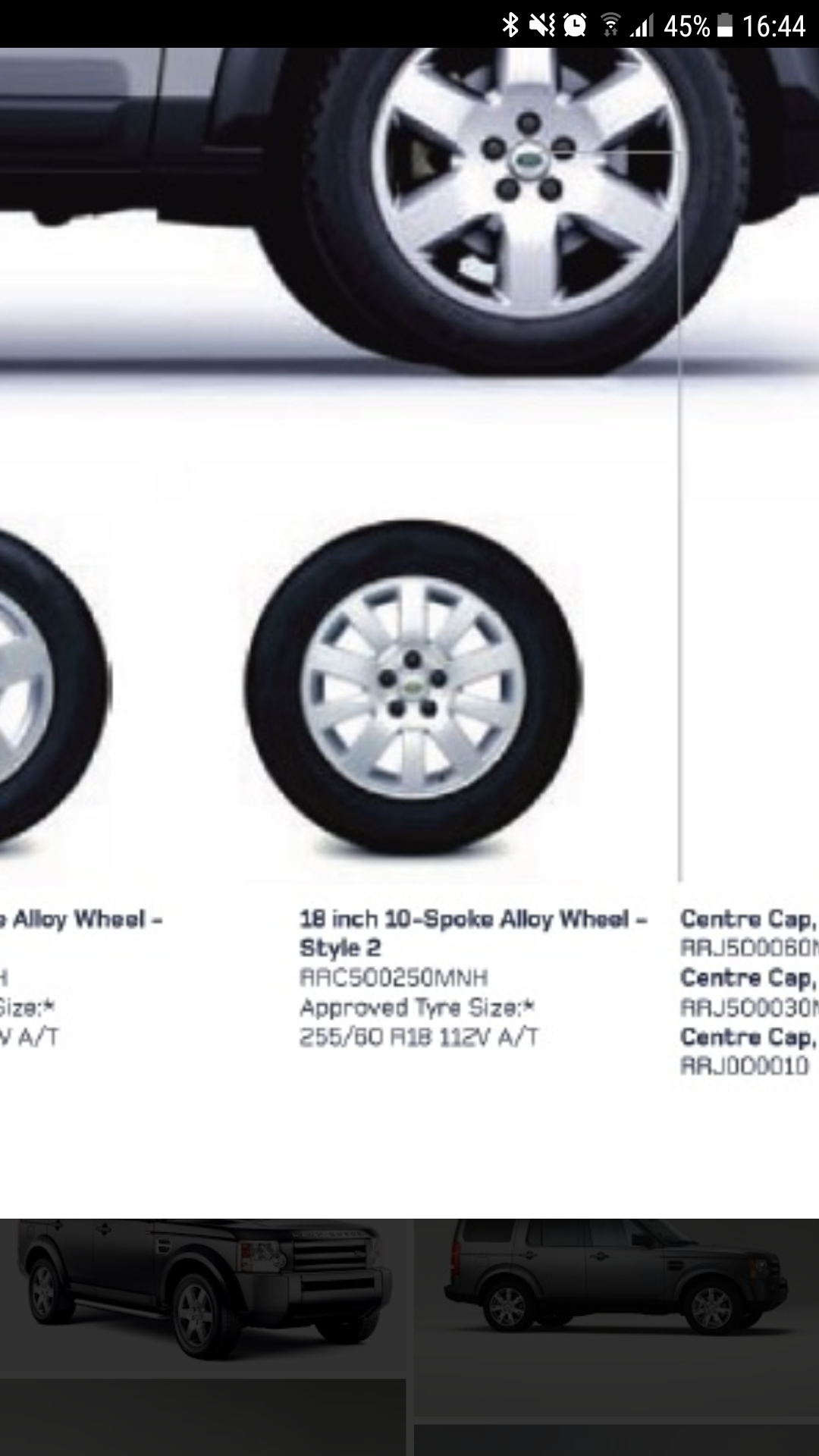

Nevíte, co má tento L322 za disky a pneu? Díky
Lukasino
Příspěvky: 4040
tel.: 6034sedmsedm854
auto: LR
Bydliště: Kutná Hora
Re: RR L322 - koupě, servisní intervaly, opravy, úpravy
#547 Příspěvek od Lukasino » 19 lis 2017 16:45
Podle mě to jsou originální 18ky z D3, ale pneu netuším.
Edit, tak je to tak. Tady to řeší taky
http://www.rangerovers.net/forum/#/topics/22035

vypada to na Cooper Zeon LTZ

Opravdu to vypada na 18" Discovery disky. Máte s podobnýma pneu někdo zkušenosti v běžném provozu?
