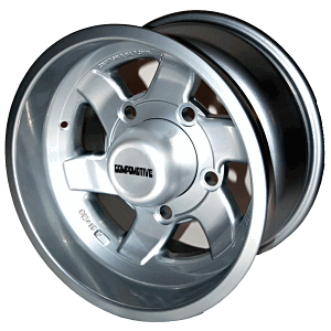

#557 Příspěvek od PavelU » 03 led 2010 21:41
Máte někdo nějaké zkušenosti, nebo znáte někdo tyto disky... :?:
Naposledy upravil(a) PavelU dne 04 led 2010 01:23, celkem upraveno 1 x.
Příspěvky: 7958
Re: DISKY + PNEUMATIKY, ZVÝŠENÉ PODVOZKY
#558 Příspěvek od Sláma Karel » 04 led 2010 00:07
Znám. Vypadají perfektně. Jsou to osmičky, akorát mají dost velký límec, takže nevím jak s tvrdostí. Lezou dost ven, tak asi budou potřebovat větší prostor v blatníkách. Jinak na autě vypadají parádně. V Anglii jsem je zatím vyděl vždycky jenom s nízkýma gumama. Mylím, že jsem je jednou viděl i na burze a chtěl za ně asi 400liber i s nějakejma nízkoprofilovejma gumama. Byli ještě na autě a za oknem cedule. K

#559 Příspěvek od PavelU » 04 led 2010 00:27
Měly by to být 8,5, ale to je jedno. Líbí se mi to jejich ET, nebudou potřeba podložky pod disky. Vlést se asi vlezou, budu dávat lemy a zvedat o nějaký ten palec... :wink:
Příspěvky: 7958
#560 Příspěvek od Sláma Karel » 04 led 2010 00:44
No podložky nejsou potřeba ani pod ty 7ky. Ale pokud to budeš mít jako RudaK tak by to bez podložek vypadalo jako tramvaj. :mrgreen:
Kolik mají to ET. Měli by ho mít lepší než ty plecháče z Paddocku ne? K
