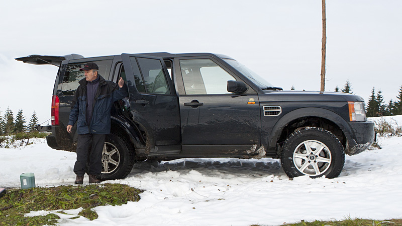

jezdím od začátku na D3 na 265/70/17 (31,6) a je to vynikající - tato pneu snad nemá mezi zimními konkurenci (předtím jsem je měl i na D2 - 265/75/16) a ještě auto hezky vypadá :D
nějak trojku nefotím :-( jinou nemám
