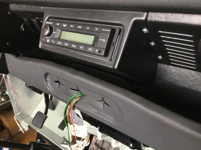

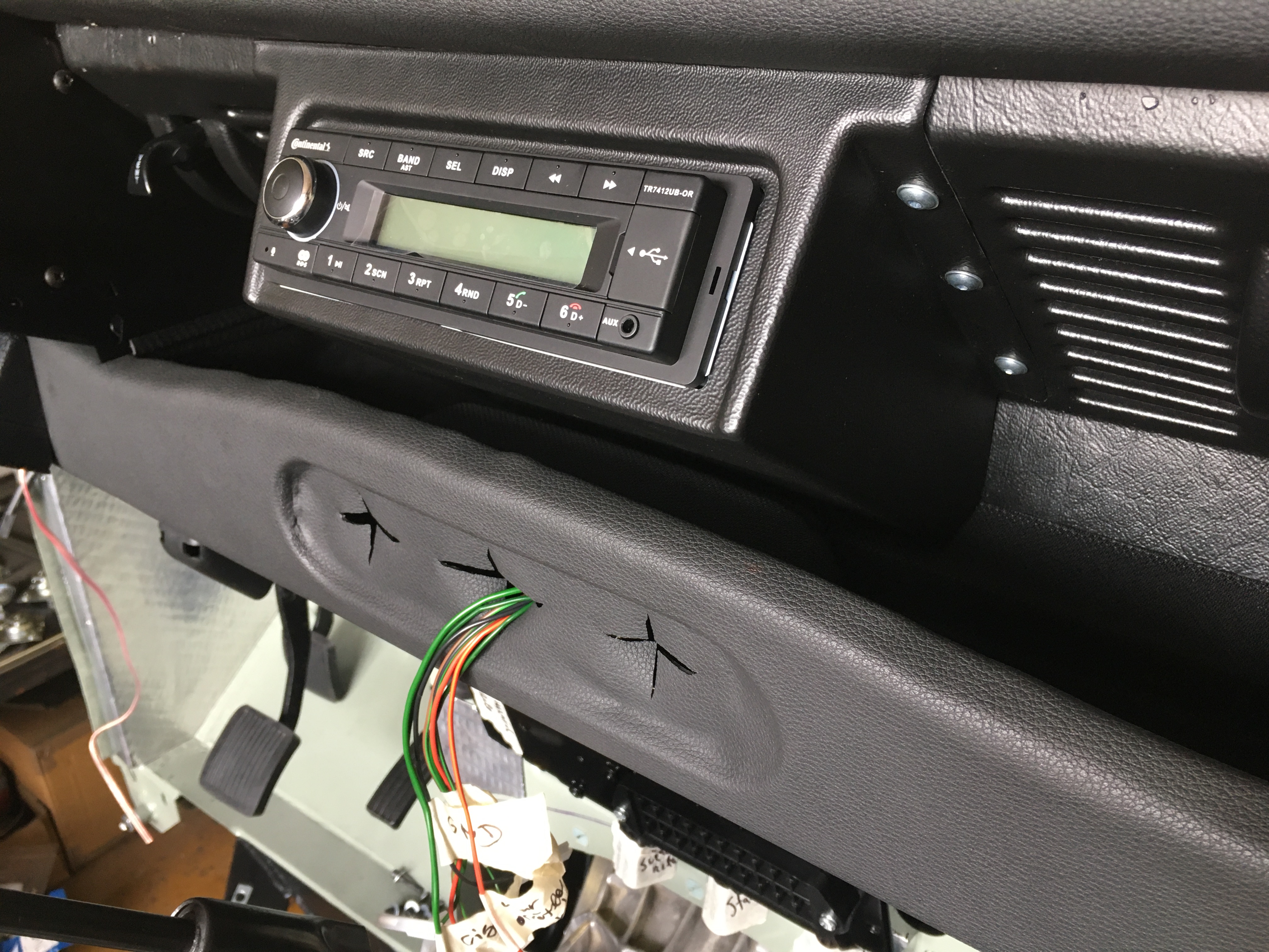

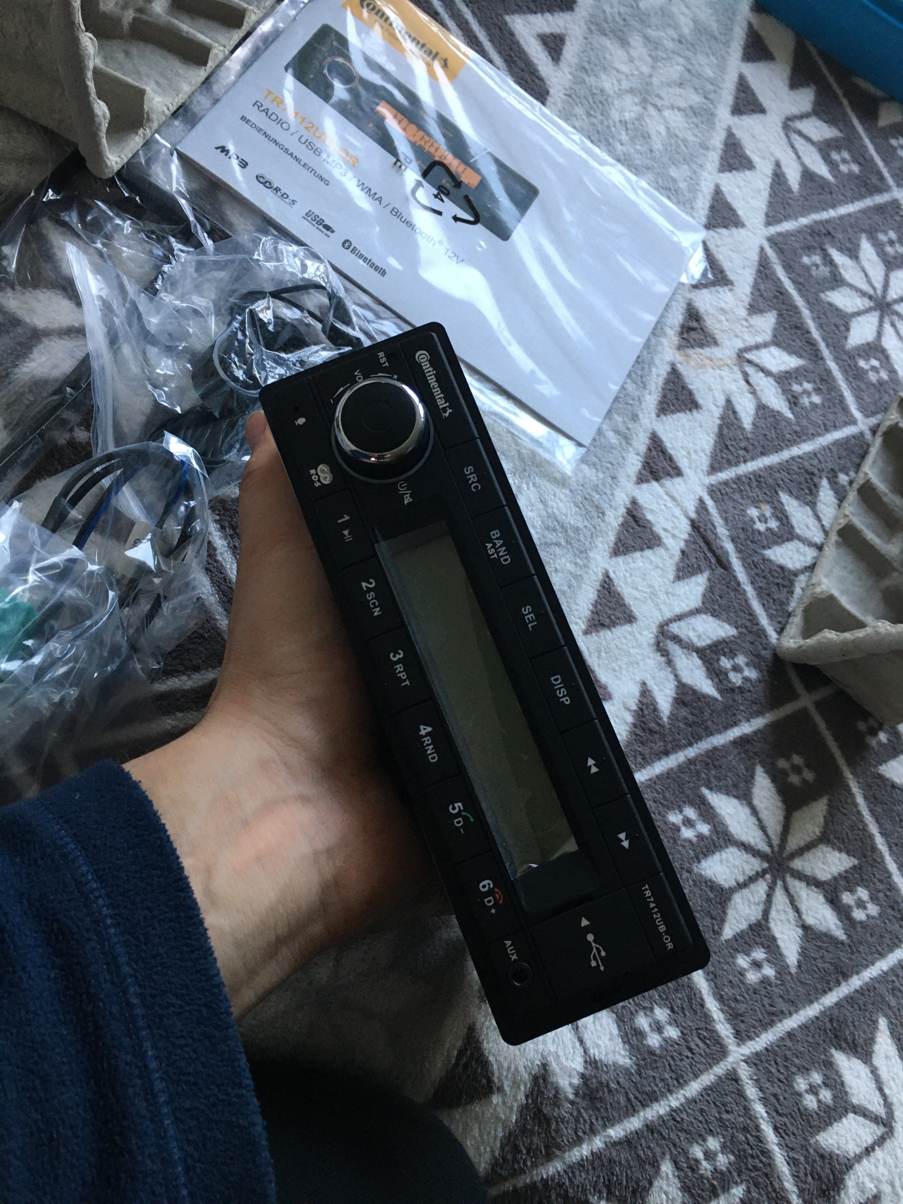

Radio here! Jsem naprosto spokojen!

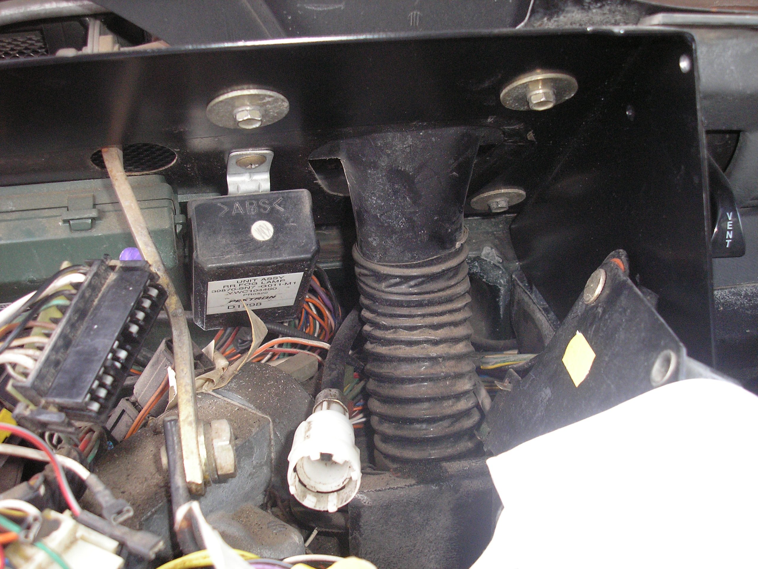

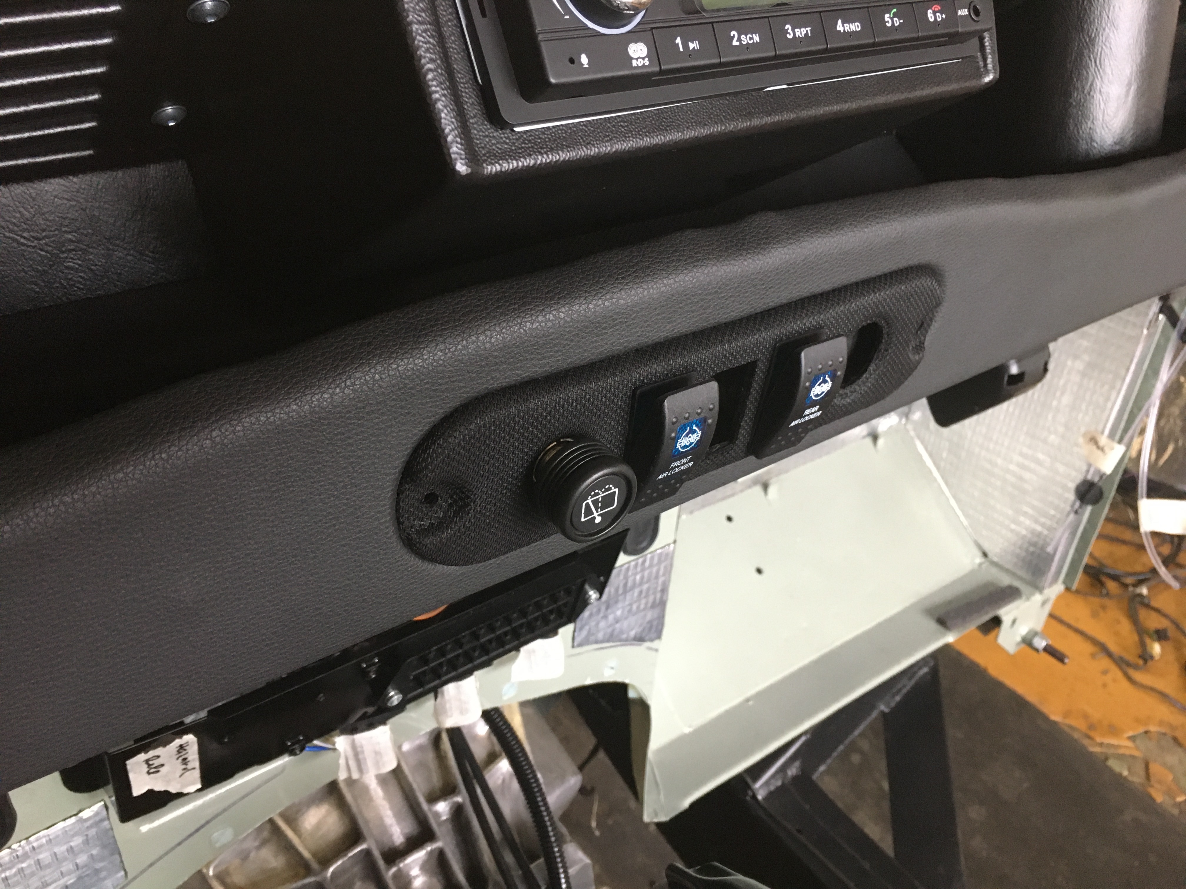

Nevite nekdo k cemu je tahle vec? nejak mi tu zbyva jeden volny konektor na palubce a porad nevim co snim. podle barev dratu a info z intermetu by tam melo byt tohle. Ale proc?

Ahoj nejsem Land roverista ale z určitě to bude mlhovky.

#527 Příspěvek od Michal21 » 31 kvě 2020 22:57
jo, to je jasny, ale co to tam dela? neuvedumuju si, ze by to tam pri rozebirani bylo.

Michal21 píše: 31 kvě 2020 22:57 jo, to je jasny, ale co to tam dela? neuvedumuju si, ze by to tam pri rozebirani bylo.
Zapinas a vypinas tlacitkom nie vypinacom. Stlacis zapnes stlacis vypnes. Ak vypnes stretavacie svetla vypne sa hmlovka a ostava vypnuta aj pri dalsom zapnuti stretavacich svetiel.

#529 Příspěvek od Michal21 » 01 čer 2020 08:43
Diky. Takze, kdyz tam mam stary prepinac na mlhovku, tak to tam proste nebude?

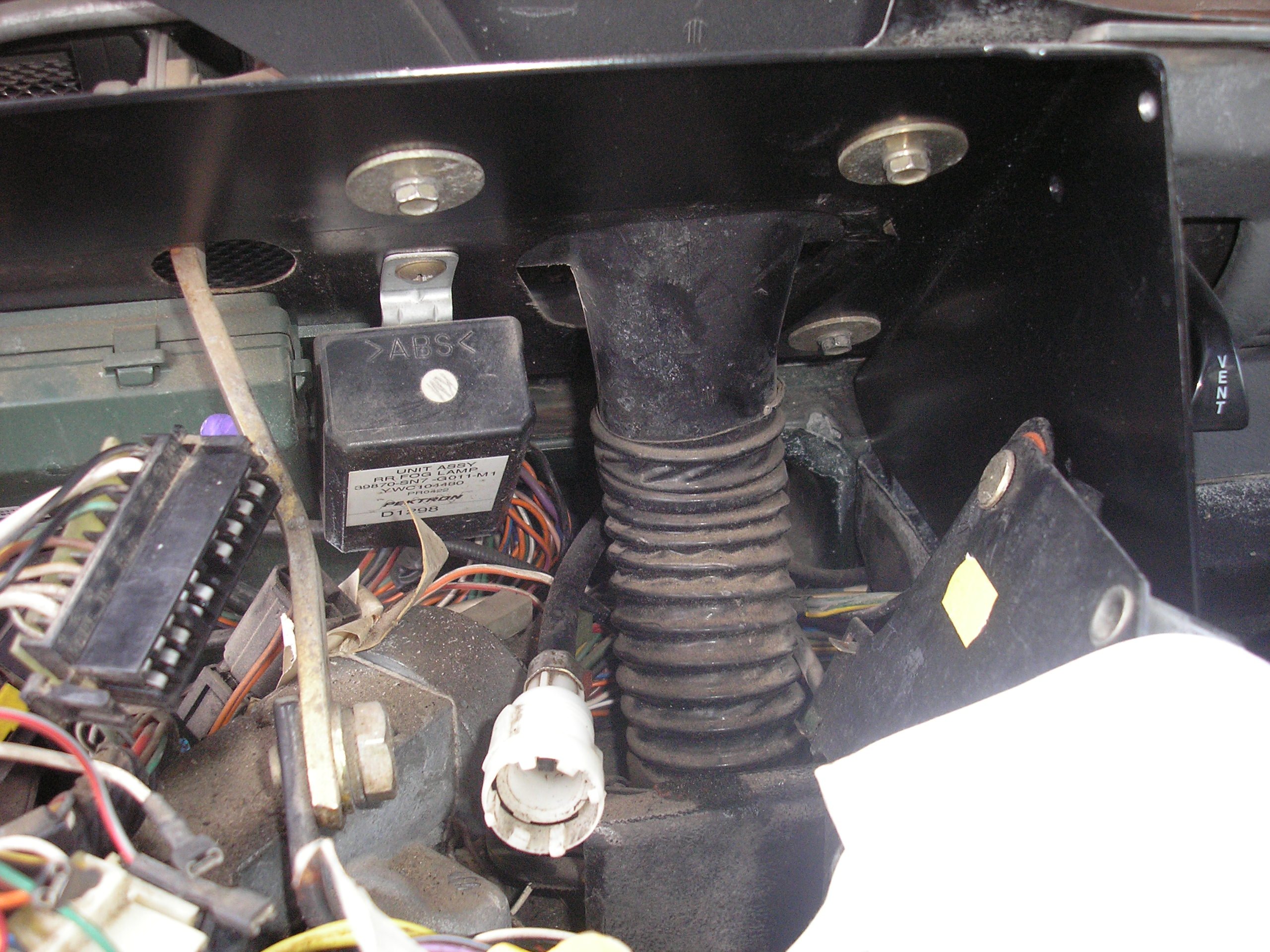

#530 Příspěvek od martin1979 » 01 čer 2020 08:47
Tu je to na foto, je to vedľa toho prieduchu.. Mal som starý prepínač a bolo to tam, a omylom som kúpil novší typ, tak to komplikovanejšie zapína..

Michal21 píše: 01 čer 2020 08:43 Diky. Takze, kdyz tam mam stary prepinac na mlhovku, tak to tam proste nebude?
... ak to nieko prerobil tak asi ano. Uz je to peknych par rokov co som zosrotoval Tdicko ale aj to malo tusim na zadnu hmlovku tlacitko AMR6328.

#532 Příspěvek od mildo123 » 01 čer 2020 10:48
TDI to má ako píše Dano. Je tam toto relé a na spinanie je tlačidlo.

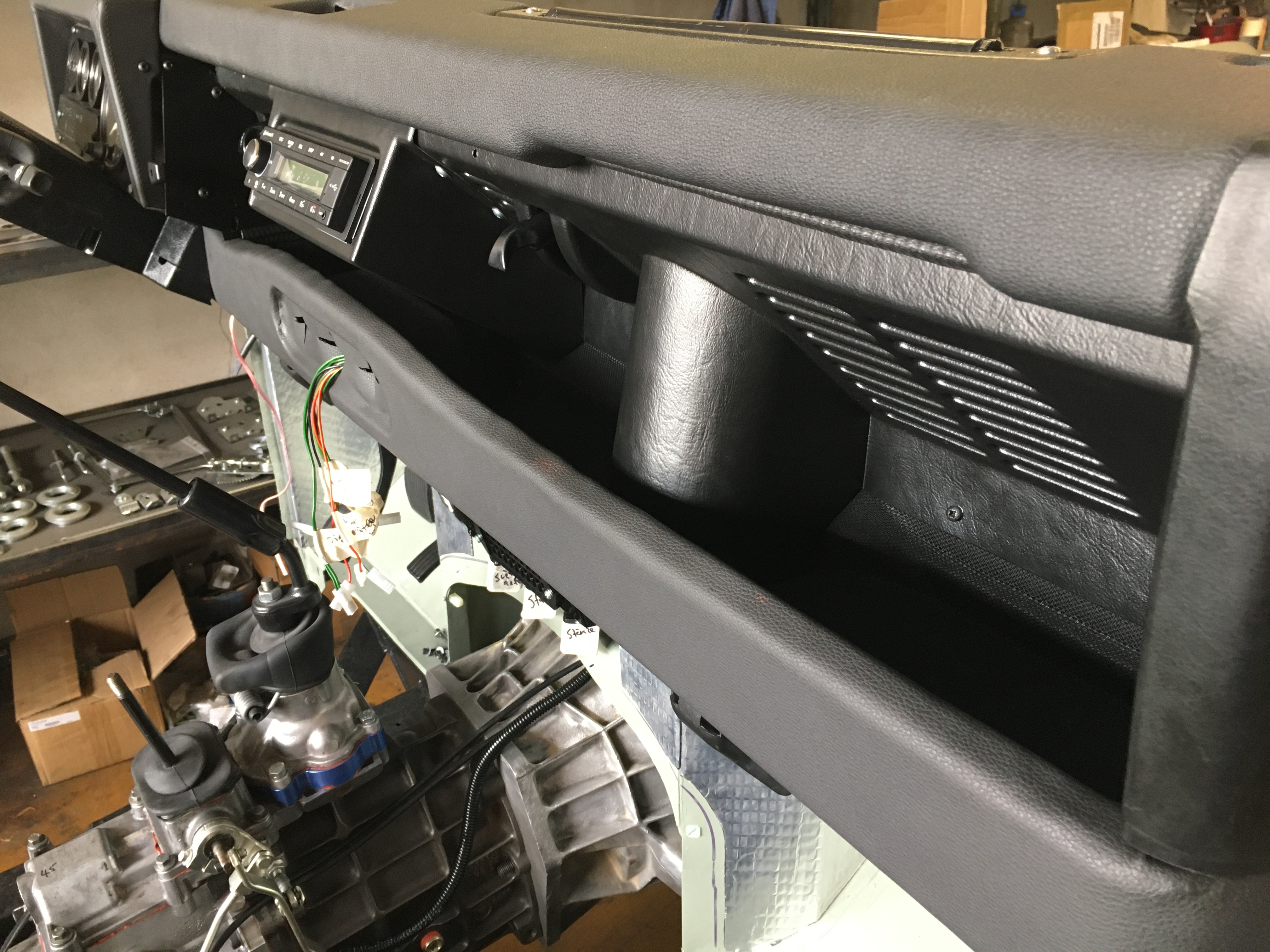

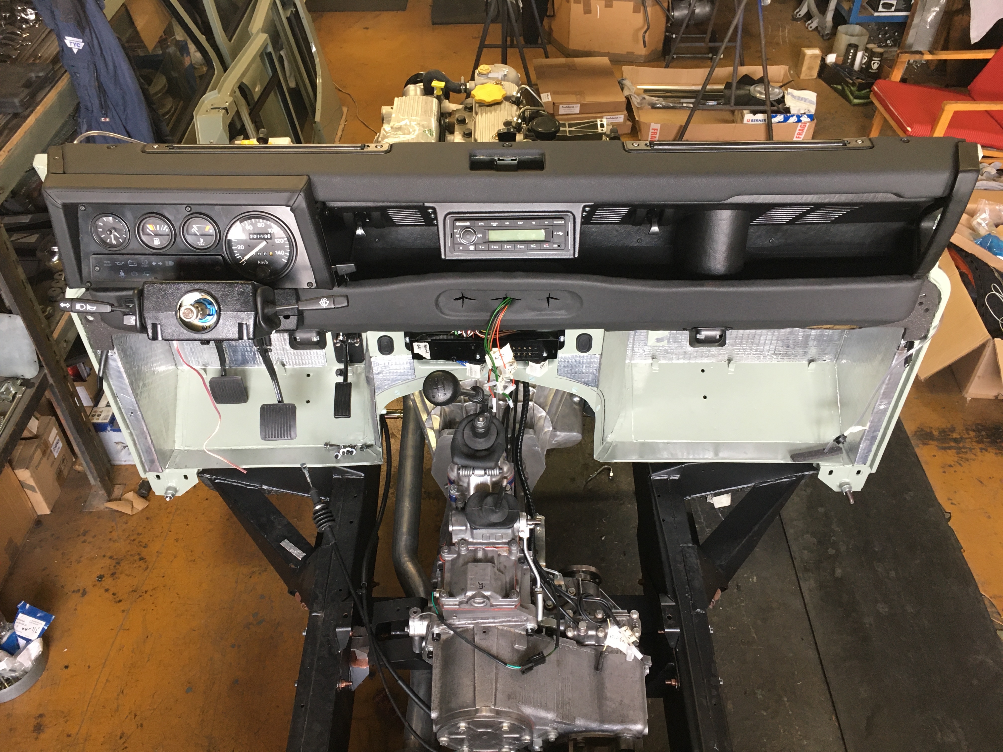

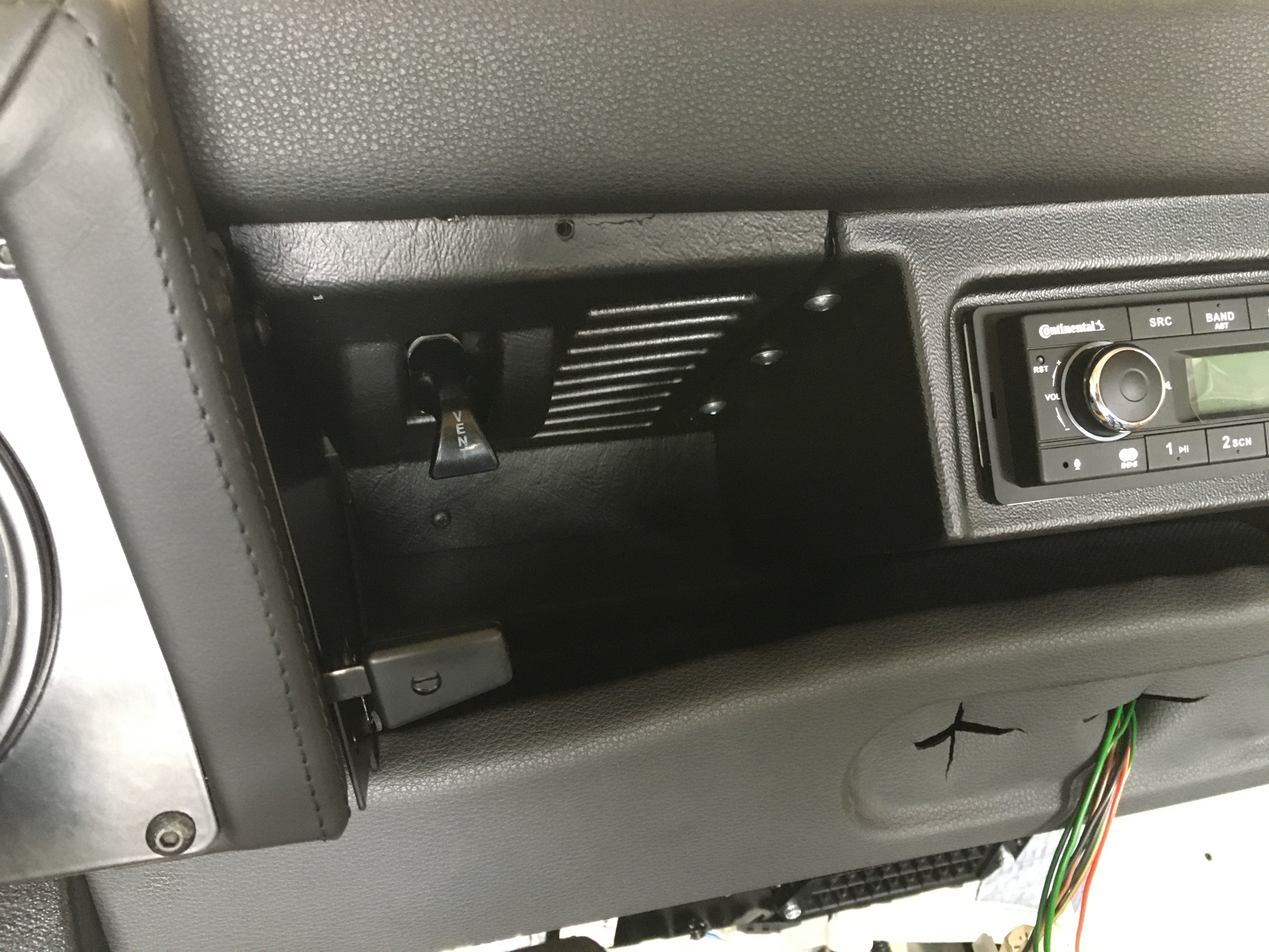

Mame tu mensi pokrok. Po vsech peripetiich jsem dorazil palubovku. Je tam teda jeste nejaka doladovacka, vymena srobu za cerne a takove detaily, ale to hlavni uz je. Velkou kapitolou je konzole na radio od mudu. Cca 3 hodiny jsem ji upravoval a vymyslel jak ji uchytit aby to nejak vypadalo. Vysledek posudte sami. Jeste cekam az prijde z Anglie lista a bude to cajk...
Jo a taky mam v reseni stredovou konzoli na prepinace, ale to az priste...

Vypadá to suprově👍

Vzdycky se vsechno nepovede. Rikal jsem si, ze stredovou konzoli dam potahnout a dodam tomu ten spravnej finalni vzhled. Jenze hned jak jsem to tam prilozil mi bylo jasny ze tudy cesta nevede. Pro me je to presne ta hrana mezi tim, ze vylepsuju a ze uz je to moc...

Michal21 píše: 04 čer 2020 17:33 Vzdycky se vsechno nepovede. Rikal jsem si, ze stredovou konzoli dam potahnout a dodam tomu ten spravnej finalni vzhled. Jenze hned jak jsem to tam prilozil mi bylo jasny ze tudy cesta nevede. Pro me je to presne ta hrana mezi tim, ze vylepsuju a ze uz je to moc...
Hlavně se ti na té látce bude držet v textuře špína.
Re: Defender 110 projekt
#539 Příspěvek od Hanys_a_Kaca » 05 čer 2020 08:44
nojo, na to jak malá je to plocha, by to chtělo jemnější texturu potahu, ale celkově super, já bych teda čekal, že palubovku budeš skládat až budeš mít zbytek auta hotovej (usazenej rám okna, střechu...) a ne jen takhle na bulkhead, ale asi to máš rozmyšlené.

Diky za hodnoceni. Potesi to a zaroven inspiruje k dalsi praci. Vysvetleni proc jsem palubku delal takhle je uplne jednoduche. Celkove bulkhead povazuju za "srdce" auta, kudy vsechno vede. Pristrojovku zase povazuju za vec na kterou porad cumim. Zaroven kdyz to neni zakomponovane v aute, tak se na tom lepe dela. Mam v hlave jednu takovou mensi kapitolu, zabyvajici se palubkou.
Kdyz jsem auto pritahnul, tak se u me stavil kamos a nad interierem konstatoval, ze tohle dat dohromady bude husty. Od te doby jsem nad tim premyslel a porad si tu scenku prehraval v hlave. Nekonecne hledani nejake inspirace a reseni, ktere uz nekdo vymyslel. Zadani bylo naprosto jednoduche. Decentni palubka, kde nebude nic kycoviteho a interier pak bude pusobit decentne, ale porad original. Dily jsou pokud mozno originalni bez uprav nebo s moznosti vraceni do puvodniho stavu. Palubku jsem asi 4x demontoval a zase vratil protoze se porad neco upravovalo a lepe spasovavalo. Nemam rad veci "nejak dokurvit" na misto kam patri. Vsechno musi jit pekne namontovat a zase vymontovat. Secteno a podtrzeno...palubce jsem se venoval cca celkem 300hod, najezdil jsem kvuli ni cca 650km a v materialu je 33tis. Neopovazuju se premyslet kolik by stala prace v hodinovce jako bych byl v praci...
