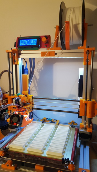

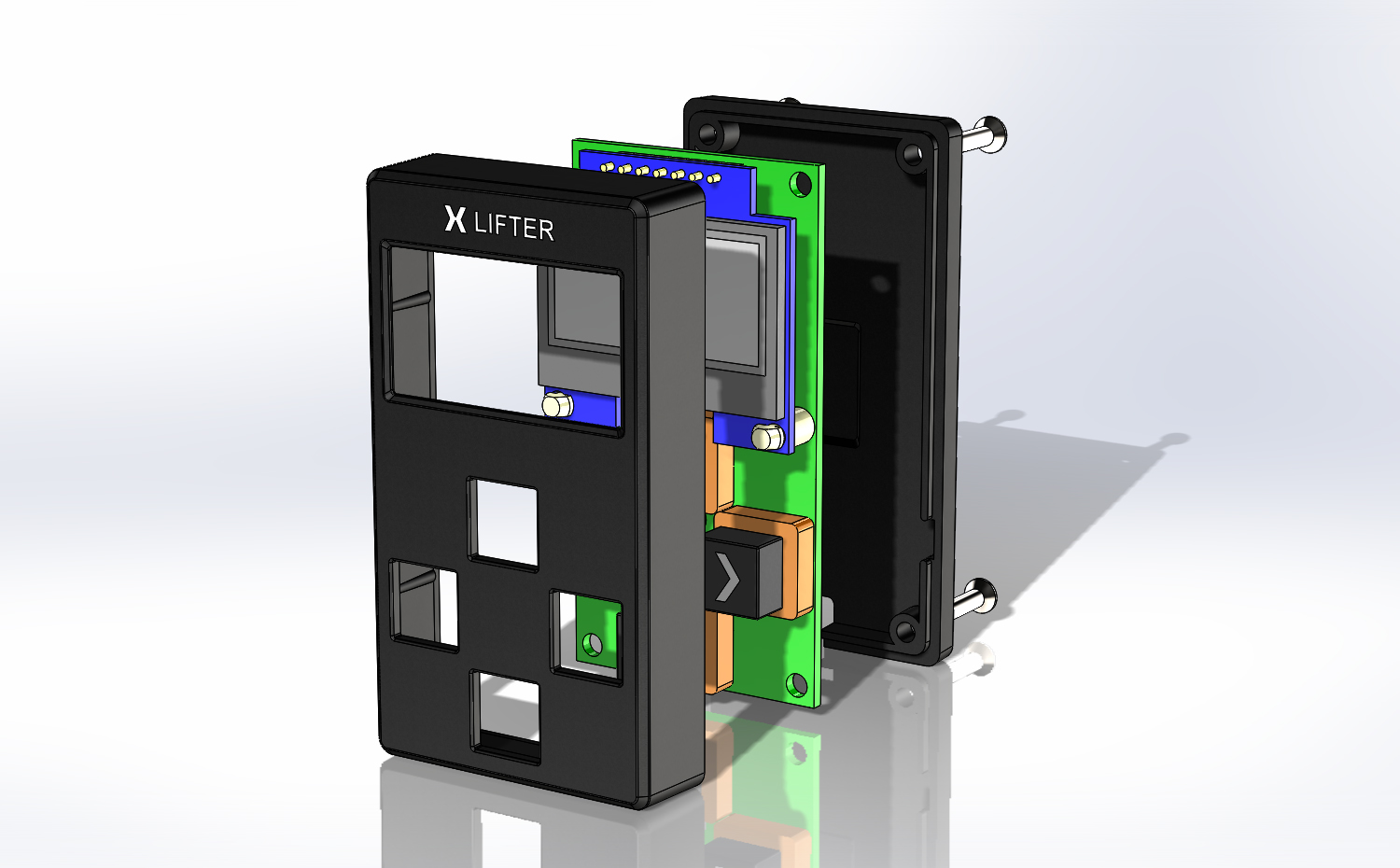

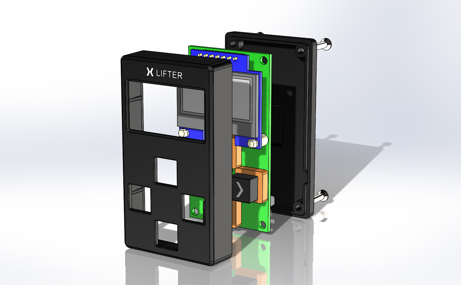

Radoooost, dneska jsem objednal vyrobu krabickek.
Normalne vstrikovany plast, dela se hlinikova forma :)
Forma bude stat ranec, ale pak zase jeden kus radove min, nez pri jakemkoliv maloseriovem 3D tisku.
Vyrabet plastovou krabku jak koukam je docela veda, jeste se jsem nasel schopneho profika, tohle bych teda sam nedal :)
Takova obycejna vec a ladi se na tom mrak detailu.
Fak super, co se vsechno clovek (musi) kvuli takovehlemu projektu naucit.

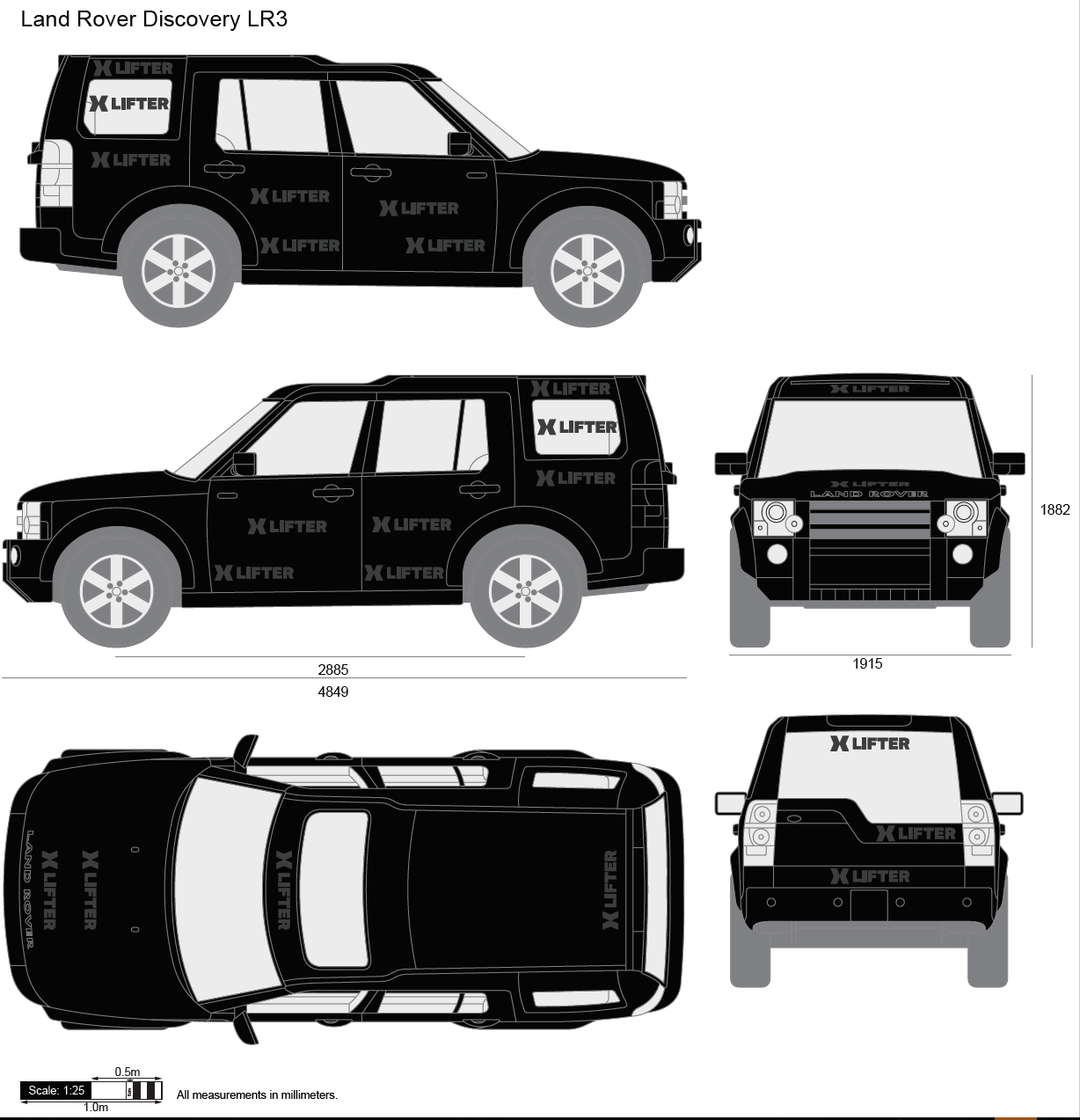

Máme ultimátní nálepky! :D
Vezu odpoledne na Jihlavu, kdo budete chtít/budete tam, pls stavte se.
Jsou dva druhy
- male klasické velikosti ca 10x14
- vetsi z hezke 3M folie, ca 10x60 cm treba na spodni hranu dveri.
HST
Příspěvky: 1043
auto: Disco 3
Bydliště: Praha 4
Re: XLIFTER - Vývoj kontroléru výšky pro D3/4/RRS - Český LLAMS
#527 Příspěvek od HST » 22 pro 2017 12:14
... k té velké existuje opravdu mnoho možností, kam s ní. Takhle to vymýšlel grafik.
No ale jako asi bych teda nedával víc než tak 5 kusu na 1 auto :DDDD
At to zase nepreplacame, ne? ;)

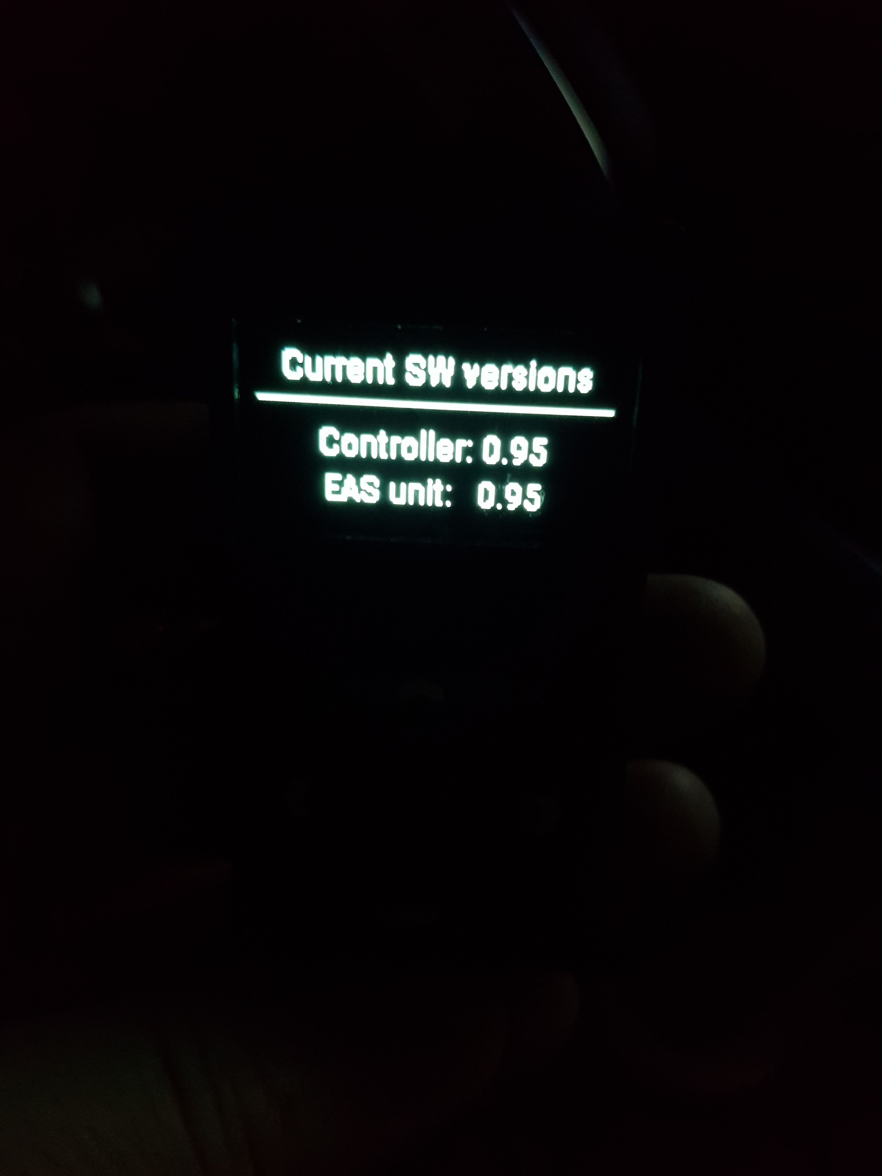

Dávám tedy do adresáře na gooogle drive nový firmware soubor - "XlifterV0.95(1st generation).bin"
Je to verze 0.95 a obsahuje v sobě i aktualizaci zastavěné EAS jednotky - také V0.95. Po aktualizaci tedy obě verze firmware mají být 0.95.
Postup aktualizace se nemění, návod zde.
Prosim kdo aktualizujete, napiště mi u sebe v tabulce verzi SW 0.95, ať je přehled.
Tahle verze obsahuje dost úprav, viz. mé předchozí 2 posty, tj prosím dejte vědět kdybyste přisli na nějaké chybky.
Díky a happy Xlifting.

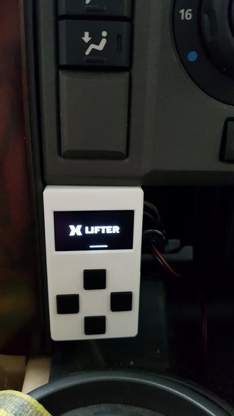

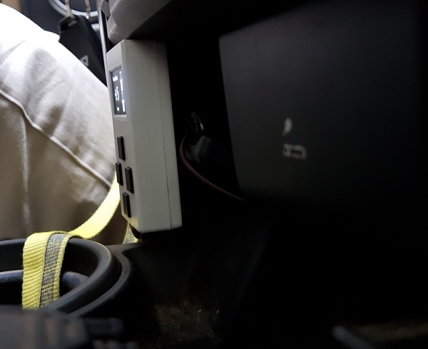

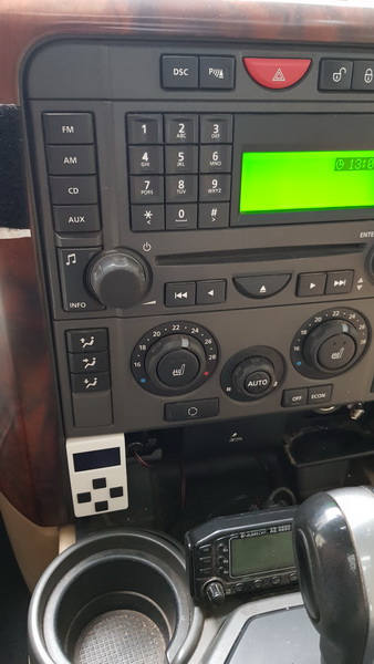

A jeste tu mam jeden post pro majitele D3
Zkousel jsem jeste na umisteni misto uplne dole, jak jsou zapalovace. Jako jednu z moznych variant umisteni ovladaciho modulu v D3.
Vymysleli jsme na to takovy montazni uhelnik a docela to dopadlo dobre. Mam vymysleny, ze ten uhelnik prilozim do baleni, paklize bude zajem.
Jen pro info, pac vy uz to mate stejne namontovany.
Mejte se dobre.

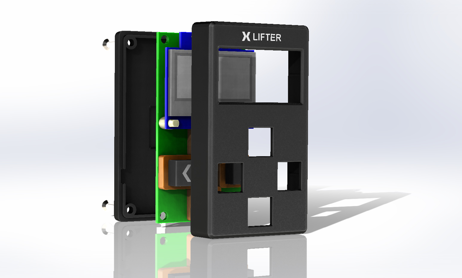

A když uz mám dneska tu přispívací a obrázkovou náladu:
Ke kabeláži budou bypass konektory. Asi přemosťovací konektory česky?.

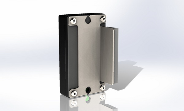

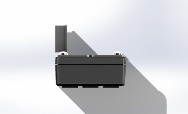

Pro případ servisu, závady, výměny jednotky, čehokoliv.
Odpojí se EAS jednotka, místo ní se klapne bypass konektor a je to jako kdyby v autě nic nebylo. A nemusí se pracně oddělávat celá kabeláž.
A aby konektor byl pěkně v nečem zadělanej, necuměly z něj dráty, dal se uchopit a nějak to vypadalo, tak jsem před Vánoci vytisknul 120 záslepek :)
Tak terénům zdar!
