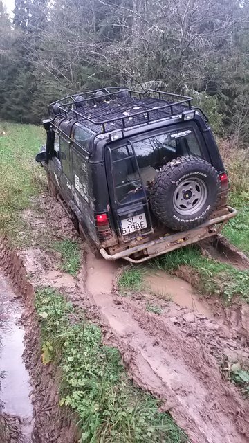

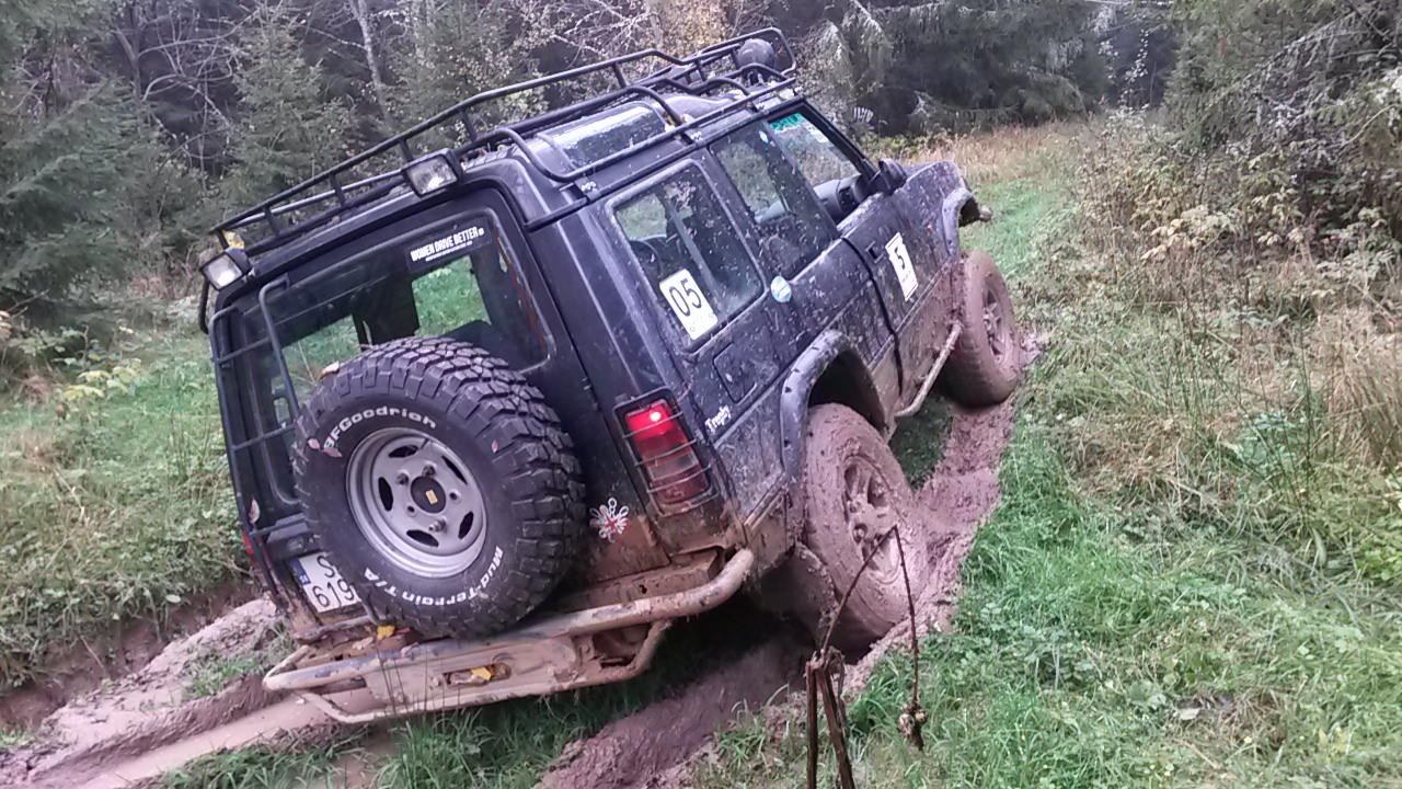

#532 Příspěvek od gibson » 20 říj 2014 18:55
dik vsetkym za rady :yes
nakoniec to bol (stale je) predny diferak - hruska ma volu medzi loziskami takze odchadzaju...
zvladlo to mohelnice a spat - nejakych 700km takze som to zbitocne cely den vyberal :Ja blb:
mala ochutnavka zo sobotneho kravenia sa :grin:

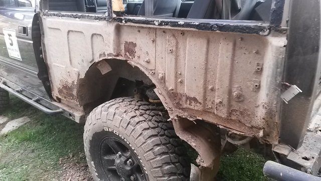

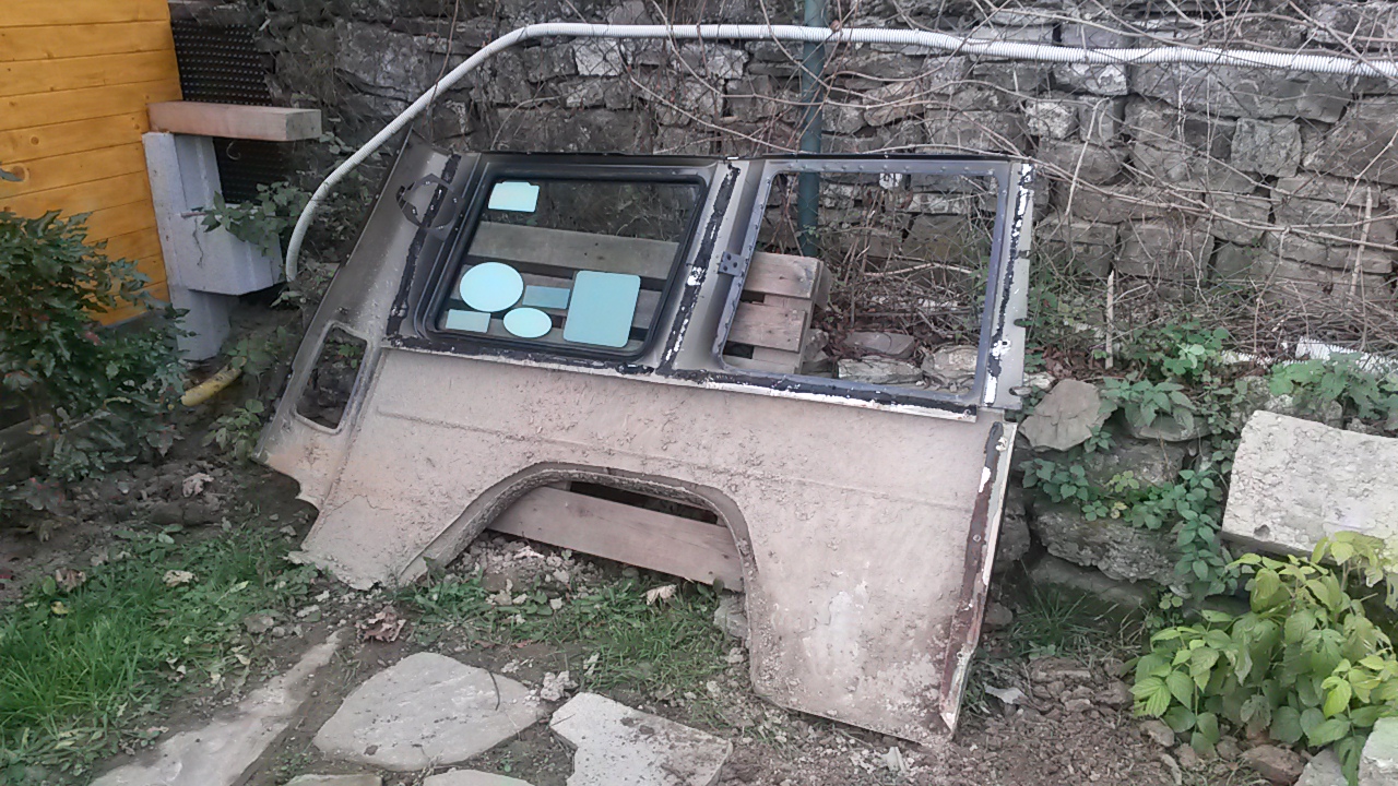

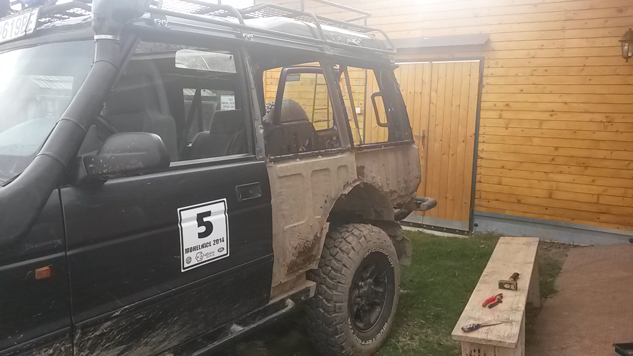

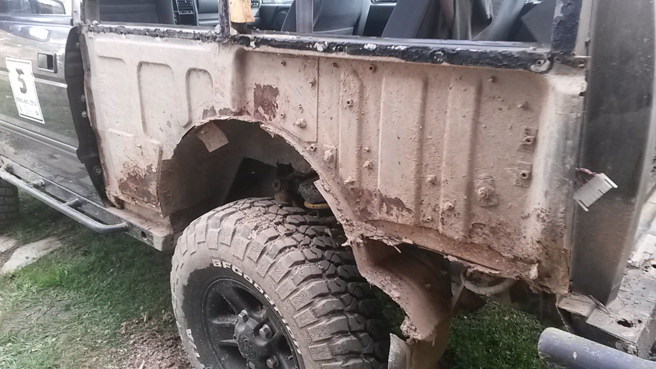

#535 Příspěvek od gibson » 07 lis 2014 15:45

#536 Příspěvek od kubas » 07 lis 2014 16:48
ten skin bych tam zpatky lepit nechtel :o budes delat oba boky najednou?udelej si nejdřív ten zadní práh a až pak ty boky ja to delal obracene :lol: a nebylo to nic moc

#538 Příspěvek od gibson » 07 lis 2014 18:15
kubas píše:ten skin bych tam zpatky lepit nechtel :o budes delat oba boky najednou?udelej si nejdřív ten zadní práh a až pak ty boky ja to delal obracene :lol: a nebylo to nic moc
budem to robit postupne, druha strana je celkom ok takze ju asi necham ale na predku je zas co robit :Ale fuuj:
ten jakel ako pises pojde ako prvy - naraznik uz mam zhodeny a zajtra to parknem asi na dlhsie a vyberiem znova nadrz...
ten skin bolo super srackove odliepat a lepit ho?! :Ja blb:
